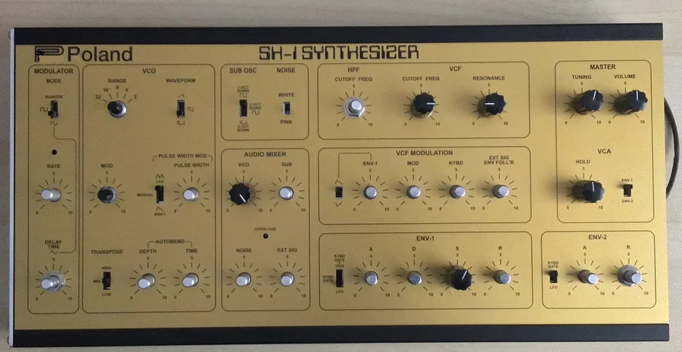

Hallo Liebe Forengemeinde,
An dieser Stelle möchte ich meinen DIY Poland Synthesizer vorstellen.
Leider gibt es noch Probleme mit dem VCO...
kurzes Update, Carsten hat mir das Projekt freundlicherweise sehr gut verpackt zurückgesendet. Vielen Dank!!
Jetzt muss ich schauen wie ich den VCO umbaue damit ich ein funktionierendes Gerät erhalte. Da ist schon zu viel Aufwand reingeflossen um es jetzt in die Tonne zu treten!
Hast Du Dir ein Nutzungsrecht für das Logo von Ro!axd geholt? Ansonsten würde ich das Panel hier nicht so zeigen.
Hast Du Dir ein Nutzungsrecht für das Logo von R geholt? Ansonsten würde ich das Panel hier nicht so zeigen.
solang der Name der Firma durch nicht genannt worden wäre, wäre es ziemlich unmöglich für die Firma darauf zu stoßen. Außerdem was geht es die an wie jemand ein Gerät das er zu Hause stehen hat , beschriftet

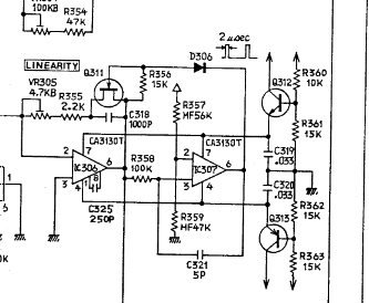

@Check Mate Welche ICs hast du genau für die VCO verwendet? Meines Wissens nach funktioniert die Schaltung nur mit den alten CA3130T. Die neueren Typen sind zu schnell dafür.
Ich habe neuere DIP Versionen verwendet aber es auch mit "alten" versucht. Immer mit dem selben Ergebnis.

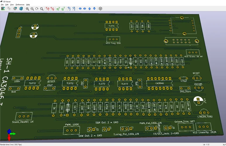

Ich werde mal eine FC XVCO test-Platine machen und schauen ob ich die stabil zum Laufen bekomme...
Mein Plan ist eine Testplatine mit dem Frequency Central XVCO zu machen. Wenn das Design funktioniert würde ich den VCO- Core "austauschen":
Ich habe den System 100 VCO aufgebaut, der ähnlich funktioniert. Dieser funktioniert mit der DIP Version nicht, mit den alten ICs aber so wie es sein soll. Habe den Expo mit der uA726 Ersatz Schaltung (3046) aufgebaut. Nach 10 Minuten ist der VCO stabil.
Die Testplatine ist fertig und sollte in etwas mehr als 1 Woche da sein.

PCBs sind da und ich mache einen "Testlauf" im laufe der Woche.

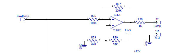

Kann mir jemand bitte kurz erläutern was hier im Schaltbild mit der "Raw Ramp" --> "Ramp" gemacht wird? Wird da der Sägezahn z.B. von 10V auf 5V gebracht?
"Raw Ramp" kommt direkt vom "Drain" des JFET.
Danke!!
Ja das ist auch meine Vermutung.
Beim Original wird die "Raw Ramp" direkt in die Mixer Sektion gegeben. D.h. ich könnte den Rest der Schaltung "einsparen" (darum geht es mir auch).
Ich guck mir das mal auf dem Scope an wenn die fehlenden Bauteile da sind.
Es wäre für mich aber durchaus interessant zu wissen warum man sowas macht (invertieren / zentrieren).
Ich würde auch mit RAW ramp rein in die Mischersektion. Beim SH1 laufen die Wellenformen unipolar, nicht zentriert. Bei Wellenformmischungen (ramp + pulse) kann sich das schon bemerkbar machen, wenn die Rampe zentriert ist.
Wenn ich das richtig sehe, dann ist ja die Spannungsversorgung des VCO-Kerns beim SH-1 leicht unsymmetrisch zu den normalen +/-15V:
Die Basis von Q312 wird mit 9V angesteuert, die von Q313 mit 7,5V. Das Signal von IC306 geht dann direkt ans Pegelpoti des Mischers.

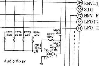

Der OpAmp des Mischers ist allerdings an den Summierungspunkt AC-gekoppelt:
Das habe ich so auch noch nie gesehen (vielleicht aber auch nie darauf geachtet).
Good catch mit der asymmetrischen Versorgung! Der Chip kann lat Datenblatt nur 16v Spanne. 10u cap an der Stelle kenne ich nur so vom System 100m. Sh101/mc202 etc haben den am mix amp Ausgang. Schräg ist, dass beim sh1 dann noch ein 33nf zusätzlich da ist…
