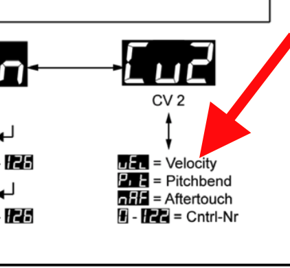

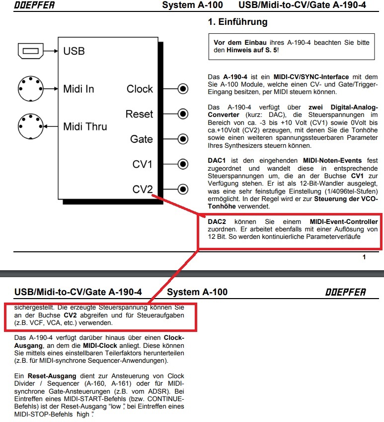

Hallo Modularisten. Ich hab in meinem Modular das A-190-4 von Doepfer und hätte da mal eine Frage.
Also der CV1 Ausgang ist zum steuern der Tonhöhe eines Osc, das ist klar. Jetzt wollte ich aber endlich mal wissen wozu CV2 da ist
und hab mal ins Manual geguckt. Das steht daß es z.B. für Vcf Steuerungen da ist. Mir fehlt da jetzt die Fantasie
und frag erstmal ganz theoretisch bevor ich anfange zu patchen. Ich vermute ja daß damit Filterkeytracking realisiert werden kann
aber wills mal genau wissen was so gehen würde und was ihr so damit anstellen würdet.
Bin gespannt! :cool:

CV2 verwendet man typischerweise entweder für Modwheel oder Aftertouch - oder eben für irgendeinen beliebigen anderen Controller.
Für Keytracking brauchst Du das nicht, da gehst Du einfach mit dem V/Oct-Signal in ein Multiple und dann außer an die VCOs auch raus an einen der CV-Eingänge des Filters. Ohne Abschwächung oder Verstärkung erhälst Du dann ein Keytracking von genau 100%. Für weniger als 100% kannst Du am Filter-Modul einen CV-Eingang mit Abschwächer verwenden, für mehr als 100% Keytracking kannst Du einen einfachen Verstärker zwischenschalten wie z.B. den A-183-3.

Okay, @RaBe hat jetzt vom Modulationsziel gesprochen. Das ist natürlich vollkommen beliebig, während ich über die Modulationsquelle geredet habe. Die ist jeder beliebige MIDI-CC, typischerweise Velocity, Modwheel oder Aftertouch.

Hm...Cv1 ist eine Modulationsquelle bzw. gibt die Steuerspannung des Keyboard weiter. Was kommt denn aus der CV2 Buchse raus? 🤔
Tatsächlich ist die ursprüngliche Implementation, dass CV2 die Velocity der jeweiligen Note abbildet. Das ist auch die Fabrikeinstellung bei allen Doepfer MIDI/CV-Interfaces. (Siehe Seite 17 im Handbuch des A-190-4)
Wenn Du noch die Werkseinstellungen hast, dann lege die CV2 mal auf einen regelbaren Modulationseingang des VCfs und steuere das A-190-4 von einer dynamisch spielbaren Klaviatur an. Cutoff des VCFs auf ca 1/3 drehen, Modulationsamount halb aufdrehen.
M.i.a.u.: Horn und Rolo
Ah, o.k.! :nihao: Ah ich Depp! Hätte ich doch besser mal weitergelesen bzw. mal die Abbildungen angesehen (lang ist's her) Ich dachte das wäre was festes. CV1 ist also fest ein CV Ausgang für
der die Keyboardtöne ausgibt und bei CV2 kann die Quelle gewählt werden.
Wenn Du noch die Werkseinstellungen hast, dann lege die CV2 mal auf einen regelbaren Modulationseingang des VCfs und steuere das A-190-4 von einer dynamisch spielbaren Klaviatur an. CUtoff des VCFs auf ca 1/3 drehen, Modulationsamount halb aufdrehen.
Werd ich mal machen. Bin gespannt und sicher daß das cool ist :cool: :nihao: Filter mit Velocity beeinflussen. Das blöde ist daß ich gerade nichts an meinem Modular patchen kann. Ich habe etwas gepatcht
