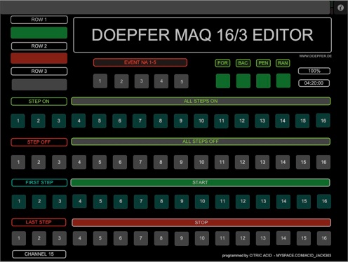

mit dem template von mir für das touch osc, kannst du auch alle steps schön via midi ein und ausschalten, octaven pitchen, start und endpunkt setzen.
kannst Du bei doepfer oder auf meiner page runterladen: http://www.citricacid.de/Downloads.html

citric acid schrieb:
mit dem template von mir für das touch osc, kannst du auch alle steps schön via midi ein und ausschalten, octaven pitchen, start und endpunkt setzen. :opa:
[ http://www.citricacid.de/Downloads_files/editor.jpg (•BILDLINK) ]
Tja, wenn man Software benötigt um einen Hardwaresequenzer intuitiv bedienen zu können? Ein totaler Witz. :selfhammer:
Ja, in diesem Punkt stimme ich mit Dir 100% überein :opa:

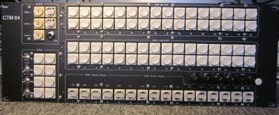

ein freund hat grade diese wochenende einen hardware controller für den maq gebaut. so einen baue ich mir nun auch.Ist sogar eine Doepfer hardware...
