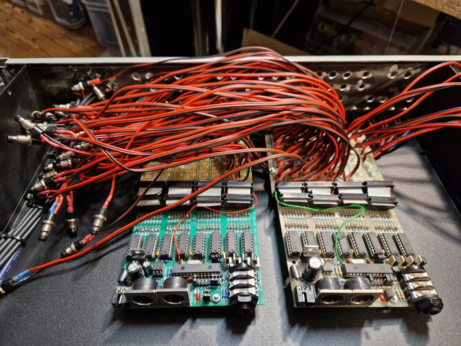

ich empfehle Dir dringend 2 CTM für das Maq. Ist teuer ja… aber es lohhnt sich und zahlt sich aus. habe ca 10 Jahre das nur mit 1 betrieben aber 2 ist echt viel viel besser. ich werde später versuchen, hier ein paar Bilder aus dem inneren zu posten. müsste noch welche auf dem Mobile haben. Aber immer bedenken, es wird nicht billig.

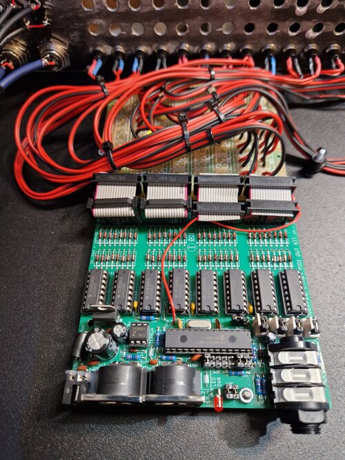

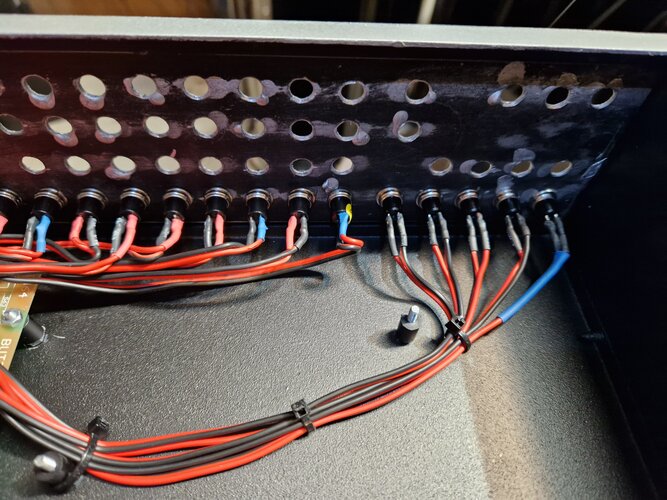

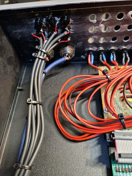

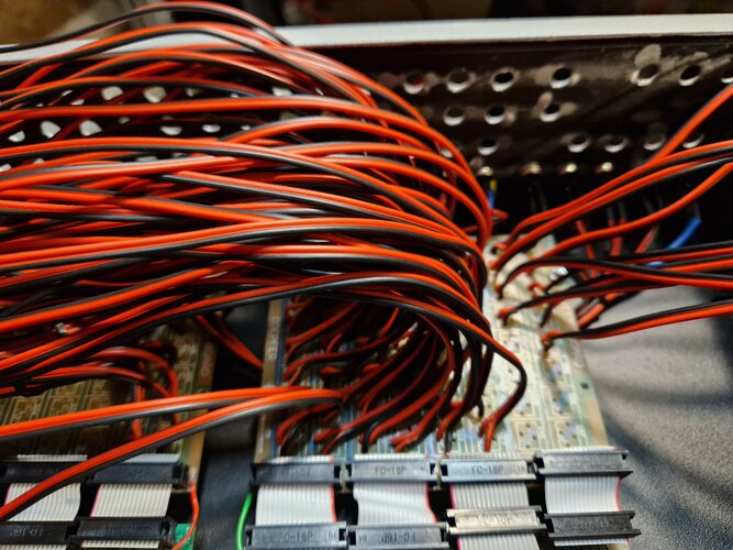

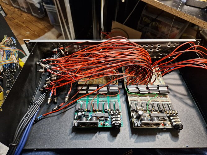

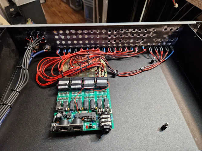

Hier ein paar bilder meines neuen Kontrollers. Ich habe mir zusätzlich bei Doepfer 2 unbestückte Taster Boards bestellt. Je Stück 25,-Euro, ok nicht günstig das ganze projekt, dafür aber ein super Mehrwert, der macht den MAQ zu einem Top sequenzer, der sich komplett ohne Menü Diving bedienen lässt und das in Echtzeit ! @niere @Phil999

Hier die Bilder @niere
Super, herzlichen Dank für die Bilder und Infos.
Mal schauen, ob ich das auch über die Tasterplatinen mache, oder die Kabelage (vielleicht etwas dünner) direkt an die Pfostenstecker pümpel.
Plus Gehäuse plus Knöppe - nagut, eins nach dem anderen, bevor ich hier den Finanzberater einschalte.

grossartige Arbeit. Das ist natürlich Deluxe, das in Hardware zu bauen. Ich begnüge mich vorläufig noch mit iPad und Lemur. Aber ich frage mich auch, warum so dicke Kabel? Vielleicht dass sie sich weniger verheddern? Mit dünnen Kabeln hat man schnell einen Salat.

Klar hätten es auch kleinere kabel sein können. habe meinen vorherigen mit pfostensteckern und ribbonkabeln gemacht. verbunden dann mit lochrasterplatinen. wollte es jetzt etwas robuster. letzendlich muss mann auch keine tasterplatinen von döpfer nehmen. wollte es jetzt aber vernünftig haben. habe die alte frontplatte mit verkabelung noch. wenn die jemand haben möchte, braucht er nur noch das ctm und ein paar midi und klinkenbuchsen. gegen porto übernahme gebe ich das gerne ab. ist aber nicht so professionell das man preise mit gewinnt :)

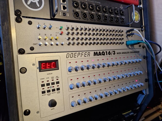

I see. Sind die oberen zwei Tastenreihen an/aus für die Kanäle 1 und 2, und die unteren beiden für first/last step ebenjener? So richtig programmierbar ist der CTM ja nicht, soweit ich die Anleitung beim Überfliegen verstanden habe.
also die 1, reihe ist jeden step einzel an, die 2 reihe jeder einzelne step aus. links die blauen taster sind für die auswahl der jeweiligen seq. reihe. das heist man wählt 1,2 oder 3 aus und dann sond alle anderen tasten aif dem controller für die jeweilige reihe 1,2 oder 3 zuständig. also da fehlt einem nichts an funktionalität. man kann ja auch für jede reihe einzel start und endpunkt setzen. und abspielrichtung. was soll einem da fehlen? ist ja keine midibox oder schrittmacher oder sequentix oder so.
Ah, alles klar, wenn das geht ist es ja sehr praktisch.
Nee, so meinte ich das gar nicht - ich dachte eher an so Logikprogrammierung, die ja mit dem CTM nicht geht. Aber andersrum scheint das am MAQ ja auch nur bedingt umsetzbar zu sein, insofern... und die gewisse Einfachheit (gegenüber Cirklon und Co.) ist ja auch gut, für live/jamming.

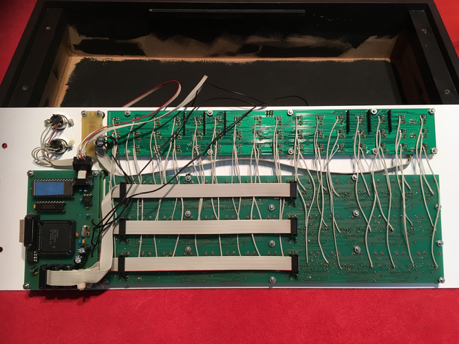

Diesen MAS16X3/SU16X3 hat wohl jemand mal in Kleinstauflage gebaut. Ich habe auch einen, den ich von Matthias Schuster (früher mal Keyboarder bei Geisterfahrer) 2017 abgekauft habe, also zu dem Zeitpunkt, als gerade das Video rauskam. Matthias hat mir wiederum erzählt, dass er das Teil von jemandem gekauft hatte, der zwei davon besessen hatte.
Chris Assall vermutete, dass es eine Kombi aus MAQ und CTM64 sei. Die Platine des MAQ ist wohl nach der Vorlage aus dem Elektor Buch von Dieter und Chris gemacht, die SU16-Platine sieht nach meiner Erinnerung mehr nach Eigenentwicklung aus (es ist acht Jahre her, dass ich die Kiste aufgeschraubt hatte...).
oh mein Gott ... AUFGESCHRAUBT? nun ist die "for ever" Garantie vorbei :xenwink:
Lebt das Teil denn noch? Interessiert mich sehr, weil ich das zweite Gerät davon habe :xencool:

Offensichtlich kein CTM64, das MIDI commands sendet. Wenn ich es richtig sehe, hängen die Potis nicht mehr fest zwischen Ground und +5V. Vielmehr werden pro Poti die +5V pro Step von der unteren (im Bild oberen) Steuerplatine geliefert oder eben nicht geliefert.
ne so: Ein ATMEGA88 fragt die 51 Tasten ab, steuert 48 D-FlipFlops, welche dann über einen Transistor sowohl der LED als auch dem Poti (Schleifer/Mittelanschlss) 5V liefern. Somit geht zum Einen die Led an und zum Anderen "denkt" der Prozessor vom MAQ man hätte den Poti nach Rechtsanschlag gedreht, was ja normalerweise dann keinen Ton erzeugt.
@fanwander
Übrigens noch ein TIP : sobald man einen ON/OFF Spur-Taster drückt, wird das vorhandene Muster dieser Spur kurz zwischengespeichert.
Mit dem Taster 16 kann man das Muster wieder zurück holen, sofern man nicht vorher einen der Taster 1-15 drückt.
(ääähhm... war das verständlich 😅)
