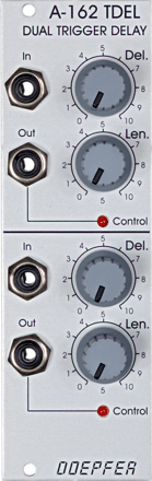

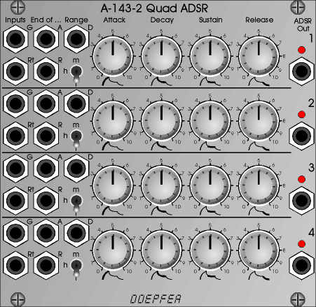

gate-delay
Doepfer bietet mit dem Modul A162 ein Trigger-Delay an.
Mich interessiert, wie man mit Hilfe dieses Moduls ein Gate-Delay realisiert, also das Gate-On-Signal verzögert herausgibt (ohne nach einer eingestellten Zeit wie beim A162 zurückzuspringen) und ebenso den gate-off-Befehl verzögert. Midimäßig ist das eher kein Problem, aber ich möchte es mit den Doepfer-Modulen realisieren.
Oder eine andere Idee, kann man es mit dem Quad-ADSR realisieren?
  • #536
hallo herw,
beim A162 handelt es sich ja um ein "Trigger"-Delay, daher vermute ich, daß es sich um ein enfachen monostabilen Multivibrator handelt, der nach Erreichen der eingestellten Zeit ("Len") wieder zurückkippt. Also unabhängig vom GateOff.
Mit dem A143-2 könntest Du auch ein Delay des GateOn erreichen, wenn Du z.B. den "EndOfAttack"-Ausgang benutzt, wobei dieses Delay dann von der eingestellten Attack-Zeit abhängt, ein "EndOfSustain gibt es nicht, da müsste das "EndOfRelease"-Signal herangezogen werden, was wiederum von der Releasezeit abhängt und nicht von der Gatelänge.
Allerdings gehen diese "EndOf..." Ausgänge alle auf High, was es eigentlich für das GateOff unbrauchbar macht.
Manchmal ist MIDI einfacher zu handhaben ...
Ein Analog-Delay, welches auch Gleichspannungen verarbeitet, wäre hier die Lösung ... mir ist keines bekannt. :?
