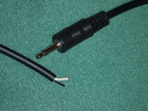

Falls sich mal jemand fragt ob die Döpferkabel geschirmt sind?
Nein, sie sind es nicht. Jedenfalls nicht bei den schwarzen langen Patchkabeln und vermutlich auch bei den anderen nicht.
Nur so, hatte da letzthin eine Diskussion und dachte das währe vielleicht auch interessant hier.
Interessant, dann hat sich bei mir die Löterei ja doch gelohnt. Meine Kabel sind nämlich geschirmt (RG-174).

komisch, ich hab eines meiner grauen doepferkabel geköpft. das war abgeschirmt.
  • #569
ACA schrieb:
ich kugle mich grad vor lachen......
Ich war vorhin beim doepfervetrieb Kabel holen.
Genau die 120cm Kabel haben sie mir aber nicht die doepfer besorgt,
die ich nur wegen der andern Farbe haben wollte, sondern wieder die schwarzen von denen ich schon hab.
hehe, @ ACA
das ist kein doepferkabel was du da aufgeschnitten hast soweit ich das beurteilen kann.
schnippel..........
Doepfer ist geschirmt ! ( das war jetzt ein graues...)
Vermutlich sind die billigen von Farnell auch diese ungeschirmten.
die doepferjungs habe die aber von Semi.
gut zu wissen !
  • #570
punky40 schrieb:
hehe, @ ACA
"Genauuu", der vergossene Stecker sieht weder meinen alten noch meinen neuen D-Kabeln ähnlich. (D. hatte ja mal den Kabelhersteller gewechselt.)
