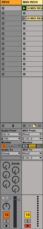

Und zwar habe ich folgendes Problem:
Mein REV2 sendet und empfängt zwar MIDI Daten, jedoch werden diese beim Empfangen verfälscht.
Mit anderen Worten, die eingestellten Parameter am Frontpanel werden durch die DAW (in diesem falle Ableton) verändert.
Ich kann also nicht einen Sound am REV2 erstellen, eine Sequenz bei Ableton einspielen und erwarten, dass der REV2 die Sequenz der DAW mit den von mir eingestellten werten am REV2 wiedergibt.
Mit den von mir gemeinten Werten sind Parameter wie zum Beispiel die der ADSR Hüllkurven oder zum Beispiel der Filter-Cutoff gemeint.
Es ist wirklich frustrierend, denn ich habe wirklich alles mir erdenkliche versucht.
Hier die meineserachtens für dieses Thema relevanten Globalen Einstellungen am REV2:
MIDI Channel: 2 (Natürlich auch bei der DAW gewählt)
MIDI Param Send / Rcv: NRPN (CC habe ich auch schon getestet, behebt wie in anderen Foren vorgeschlagen leider nicht das Problem, wüsste auch nicht wieso.)
MIDI Control: On (Natürlich, sonst würde ja das Empfangen von MIDI nicht funktionieren)
MIDI Prog Enable: On
Multimode: Off (Da ich ja beide Layer gleichzeitig ansteuern möchte)
Local Control: On (...Ist denke ich klar)
MIDI Sysex / Out / Clock Cable: USB

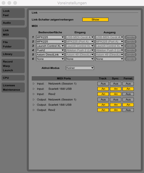

Ableton MIDI Einstellungen:
Ich würde mich über jede Hilfe freuen. Euer nima.
Bildschirmfoto 2017-09-18 Um 20.50.51
- nima
- ableton screenshot
Bildschirmfoto 2017-09-18 Um 20.56.42
- nima
- ableton midi einstellungen
