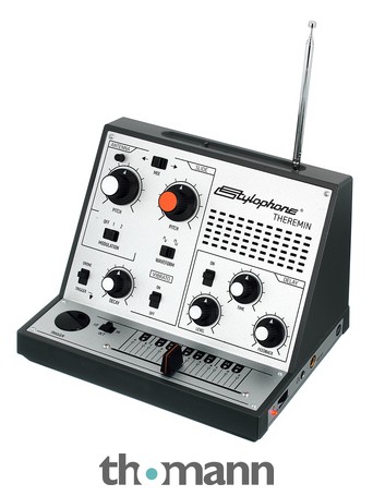

Meins ist heute (etwas überraschend) angekommen.
Ausgepackt, geschaut, wie man den Pitch kalibriert und dann schon die erste Krise bekommen.
Denn anscheinend braucht das Ding gar keine Antenne, da der Ton ausgelöst wird, egal wie und von welcher Seite ich mich dem Gerät nähere.
Also ist ein gleichzeitiges Spielen des Oszillator 1 über die Antenne und Spielen des Oszillator 2 über den Slider faktisch unmöglich.
Berühren der Metallfaceplate löst selbstverständlich auch den Ton gleich in höchstem Ton aus.
Das kann doch unmöglich so korrekt sein.
Wie schaut das bei den Geräten aus, die ihr mittlerweile zu Hause habt?

Lässt sich die Empfindlichkeit der Antenne nicht einstellen?
Doch, das ist das, was ich mit dem Kalibrieren des Pitches meine. Kleiner Trimmer für grob, Pitchregler für fein (was die "Empfindlichkeit" regelt, sprich der Abstand Hand - Antenne bis zur Auslösung des tiefsten Tons), bei mir verhält sich allerdings die Antenne genauso wie die Faceplate......
Ist das tatsächlich die Empfindlichkeit oder nur ein Pitch-Offset? Ich selber habe nur das Theremin-Modul von Doepfer, da gibt es getrennte Regler für Offset (Nullabgleich) und Threshold (Gate-Schwelle).
Es ist eine bizarre Mischung aus beidem.
Der kleine Trimmer soll (keine Hand in der Nähe der Antrenne) solange vorsichtig bewegt werden, bis der sirrend hohe Ton immer tiefer wird und dann verstummt.
In diesem Zustand reagiert die Antenne mit dem tiefsten Ton, wenn die Hand weniger als 10 cm entfernt ist. Durch Drehen des Pitchreglers soll dann eingestellt werden, dass die Hand etwa 30 cm entfernt sein soll, damit der tiefste Ton ertönt.
Aber sobald der Pitchregler auch nur minimal in eine Richtung gedreht wird, vergrößert sich zwar auch die Distanz, wann der tiefste Ton gespielt wird, aber eben leider nicht nur für die Antenne, sondern auch für das Faceplate. Was schon nach kurzer Zeit allein durch die Hand am Pitchregler das Ding aufjaulen lässt...

Ich sehe gerade, dass die oberste Rezension bei Thomann exakt daselbe Problem beschreibt.
Läuft, würde ich sagen.....
"Das Gerät nimmt nicht nur Bewegungen um die Antenne herum auf, sondern auch direkt an der metallenen Faceplate. Was das Stimmen und justieren der Parameter im Theremin Modus nahezu unmöglich macht. Auch die Mix Einstellung ergibt so wenig Sinn da man damit gleichzeitig die Slide Sektion und die Antenne spielen kann, aber man durch die bloße Nähe am Gerät bereits ungewollt Einfluß auf den Sound nimmt."
Und er hat die offensichtliche Antwort des Supports mit reinkopiert:
"Your unit is definitely working correctly.
The lady in the trailer was making adjustments to the controls in slide mode.
We tried everything to isolate the metal panel from the antenna, but it's so sensitive that anything that goes near the case is affected.
Definitely a limitation in mix mode I understand. Mix mode was a last-minute addition to add a bit more functionality."
Dann werde ich das Ding wohl zurückschicken, denn so ist es nicht zu gebrauchen.....

Lies mal die oberste Bewertung bei Thomann, laut Hersteller ist das bekannt, aber wohl normal bzw. ein Designfehler:

Mal ehrlich, es handelt sich beim Stylophone doch eher um ein nettes Spielzeug. Es passt super in die Dübreq Linie. Wer ernsthaft ein Theremin spielen möchte sollte schon zu einem Moog greifen. Ich fand es designtechnisch ganz cool, deshalb hab ich es mir gekauft. Man kann damit super Spaß haben und es auch ab und an mal in eine Produktion einfließen lassen. Habe noch das Theremini, eine ganz andere Liga.

Mein Vorbestellter kam am Samstag. Ohne Drängerei beim Hersteller.
Hat paar Minuten gedauert, um das Tuning zu kapieren, aber seitdem funktioniert das Ding prächtig. Kann das Problem von @vogel und dem geheimnisvollen Rezensenten nicht nachvollziehen.
