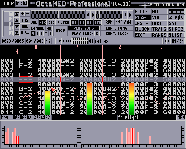

früher hat er auch MED benutzt - viele leute benutzen diese mittelalterlichen listeneditor tracker ohne groß darüber zu reden - das konzept ist von der bildfläche verschwunden.
Mittelalterlich? Wie gemein von dir. ;-)
