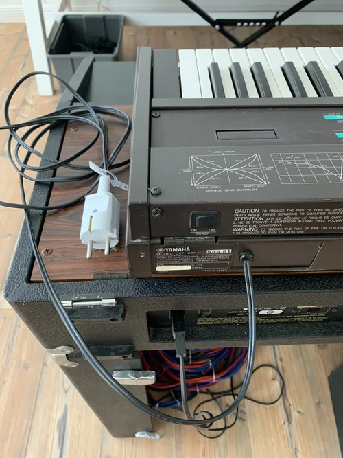

Ist das Netzkabel bei allen DX7 so … pragmatisch ? Oder besitze ich die seltene twowire Version , die mehrere 1000 Eiro wert ist ?
Ich finde das unheimlich
Sagt mal was dazu. Innen sieht das sehr original aus

Der originale DX7 hatte nie einen Schutzleiter am Netzkabel. Der TX7 in der non-Japan/non-US-Version schon.
M.i.a.u.: citric acid, ssssssssss14723, Miks und eine weitere Person
Da hat jemand das Kabel getauscht. Original war da ein Kabel mit Eurostecker dran, welches aber nicht aussah wie ein Lautsprecherkabel.

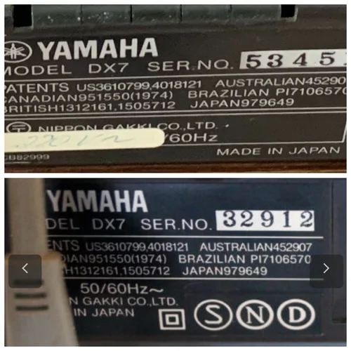

Die zwei Typenschilder finde ich interessant:
Das von @microbug (unten) klebt an einem DX7, der in (S)chweden, (N)orwegen und (D)änemark zugelassen ist/war sowie schutzisoliert (die zwei Quadrate ineinander) ist und deshalb keinen Schutzleiter benötigt.
Das von @Tom der Wessi (oben) zeigt nichts mehr 🤔. Wobei ich nicht weiss, was das T mit Strich drüber im Kreis bedeutet, ob das ein Emblem von Nippon ist.
Ich würde mal sagen, daß das Gerät von @Tom der Wessi aus USA oder Japan stammt und nachträglich umgerüstet wurde. Indiz dafür sind der fehlende Spannungswahlschalter (den es nur im Modell für Europa gab) und der handgeschriebene Aufkleber über den ursprünglichen Typenschild, auf dem „220V“ zu lesen ist. Es fehlen zudem die Zulassungszeichen der diversen Länder, wie sie auf den Bild von bonedo zu sehen sind. Außerdem das Servicemanual. Meins ist leider nicht vollständig, es fehlt die Parts List, dort könnte man nämlich die Nummer auf dem Typenschildaufkleber (links unten zu sehen) nachschauen.

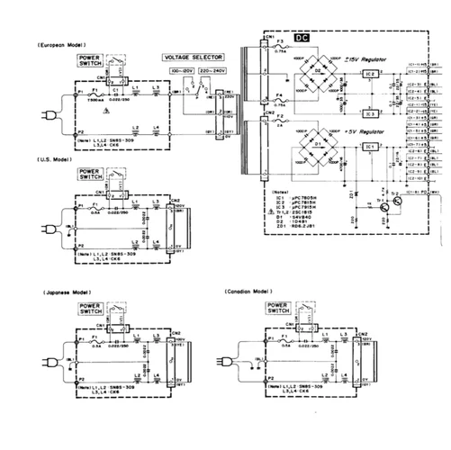

Yamaha hatte für seine Geräte seinerzeit immer verschiedene Netzteileinheiten entwickelt, die dann in den jeweiligen Regionen verbaut wurden, was man ja auch an den Zulassungszeichen sieht.
Hier ein Screenshot aus dem Servicemanual, in dem die Varianten zu sehen sind:
M.i.a.u.: qwertz123 und Tom der Wessi

Wie man schön sehen kann, hat nur das kanadische Modell einen Schutzleiter am Netzstecker.

CP35
Dieses Boxenkabel finde ich auch sehr merkwürdig . Habe schon Ersatz besorgt
