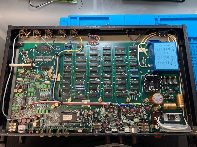

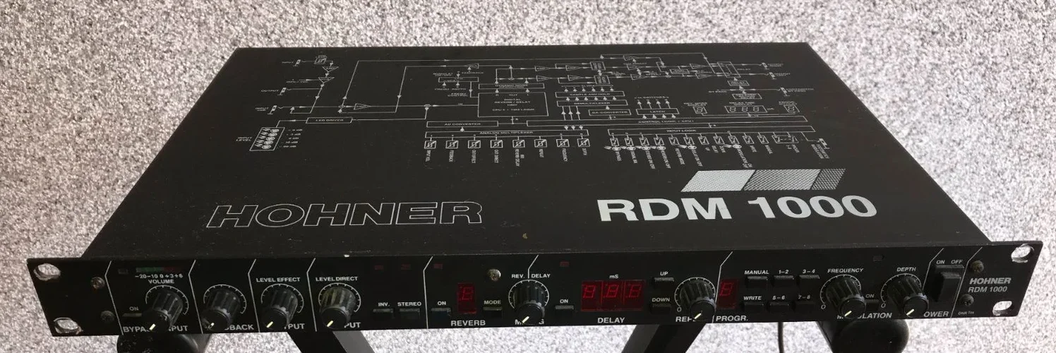

Hab mein altes Hohner RDM 1000 reaktiviert und musste feststellen, dass ein recht hochfrequentes Fiepen/Sirren zu hören ist, wenn das Gerät eingeschaltet wird. Im ausgeschalteten Zustand, wenn das Kaltgerätekabel in der Steckdose steckt, ist nicht zu hören. Erst nach Betätigung des Schalters geht es los und verstummt auch sofort nach dem Ausschalten.
Ich hab das Ding mal aufgeschraubt und hineingehorcht. Das Geräusch kommt hinten rechts aus der Ecke, wo der Trafo (?) sitzt.
Ein mechanischer Grund (schwingendes Teil o.ä.) scheint ausgeschlossen.
Hat(te) jemand von euch ähnliche Probleme mit dem Modell?
Und kann man das leidlich günstig beheben, durch Austausch eines oder mehrerer Teile?
Besten Dank im Voraus!

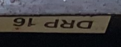

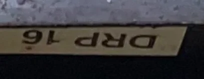

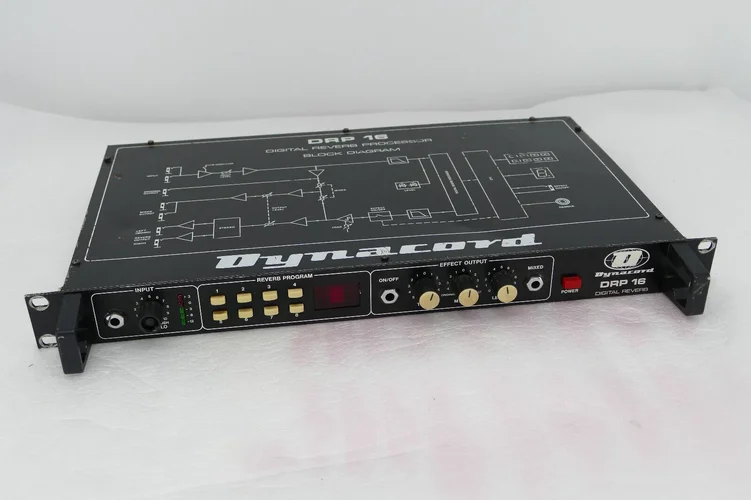

BIst Du Dir sicher, dass Du von einem Hohner RDM1000 sprichst? Das Bild passt so garnicht dazu:
Irgendwie würde ich bei Deinem Bild auf ein Dynacord DRP 16 tippen
Zum Sirren: das Netzteil ist kein Schaltnetzteil, sondern ein klassisches aus Trafo und Linearreglern; normalerweise sirren die nicht. Um zu hören, ob das Sirren wirklich aus dem Trafo kommt: Nimm einen längeren Schraubenzieher mit Kunststoffgriff, stütze ihn mit der Schraubklinge auf dem Gehause des Trafos auf und lege Dein Ohr auf das Ende des Griffs. Wenn Du das Sirren auch so über den Schraubenzieher hörst, dann kommt es tatsächlich aus dem Trafo. (den Trick hab ich übrigens von meinem Automechaniker...)
M.i.a.u.: Miks und rblok
Die empfindlichste Ortungsmöglichkeit dubioser (schwer ortbarer) Geräusche erzielt man mit einem passenden Gummi- oder Plastikschlauch:
Ein Ende des Schlauches hält man an das Ohr, und das andere Ende sehr nahe an das verdächtige Objekt oder Bauelement.
M.i.a.u.: fanwander

Sorry auch für die Verwechslung.
@fanwander und @Miks : Ihr habt selbstverständlich recht; das RDM100 liegt daneben im Regal. Da muss ich auch nochmal bei, weil nur das Original-, nicht aber das Effektsignal rauskommt.
Da hab ich am späten Abend mal eben beide verwechselt....
Aber Respekt für die gute Identifikation :nihao:

Danke nochmal an alle + Update:
Ich hab mir ein billiges Stehoskop gekauft und bin mal näher auf die Suche gegangen:
Laut ist es auf dem blauen Plastik-Eumel, aber am lautestens tatsächlich auf dem fetten stehenden Elko (gold), was aber daran liegen kann, dass dort die Auflagefläche des Stethoskops am plansten ist.
Abgehakt, zugeschraubt und nun hoffe ich, dass ich das Sirren aus dem volggebauten Rack nicht hören werde.
