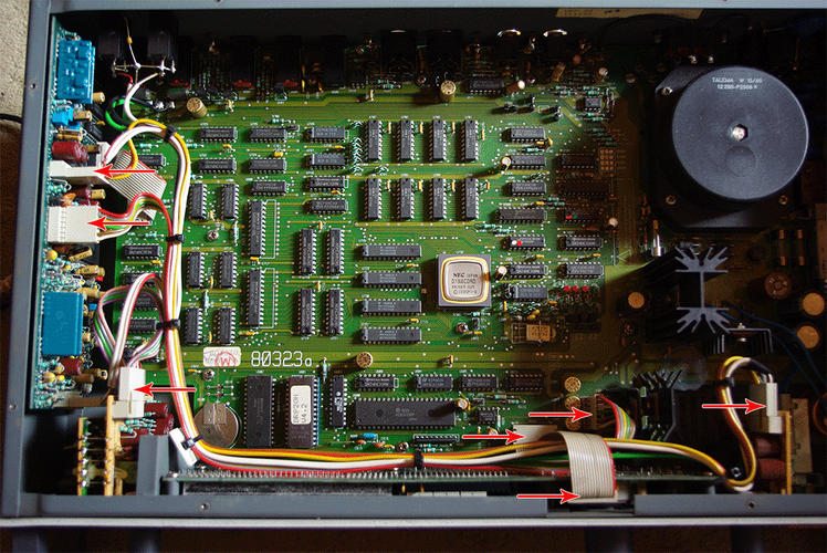

Okay also, ich hab herausgefunden woran es liegt. Eventuell hilft der Beitrag hier zukünftigen Nutzern des Gerätes:
-Gegen das Rauschen einmal die Steckverbindungen wie auf dem Bild zu sehen ist einmal ausstecken (ich bin noch mit isopropanol und einem wattestäbchen drübergegangen) und dann wieder einstecken. Der DRP20 ist wieder Leise! :frolic:
-Das plötzliche Stummschalten wird durch den Enter bzw Mute bzw EFF.OFF Knopf ausgelöst. Irgendwie triggern die sich teilweise gegenseitig?? Wenn das Gerät keinen Ton von sich gibt, man aber den Enter Knopf gedrück hält, kommt während des drückens sound raus. Ich verstehs selber nicht ganz, aber was bei mir hilft, ist es einfach wahllos mehrmals Mute, EFF.OFF oder Enter zu drücken bis wieder sound raus kommt. Sind wahrscheinlich nur schlechte Kontakte...

Jap, stand wohl viele Jahre ungenutzt in der Garage. Ich habe die Kontakte vom Kabel welches von der Frontplatine (da wo die Knöpfe draufsitzen) zum Mainboard führt, ein- und ausgesteckt (und auch mit isopropanol-wattestäbchen sauber gemacht). Nun lässt sich das Gerät wieder nicht entmuten.... selbst wenn ich da die Mute und enter tasten hämmere (so wie es vorhin funktionierte) macht sich da jetzt nichts mehr... Ich schau mal was ich machen kann.
Batterie muss sicher auch getauscht werden. Hab zum Glück noch einige Buchsen hier liegen.

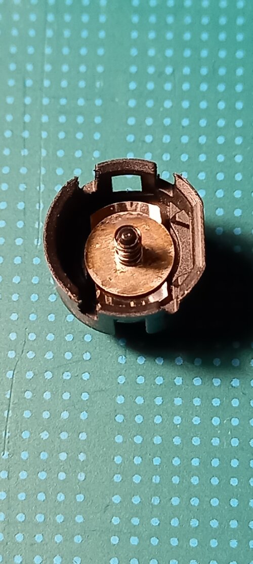

Das allgemeine Problem beim DRP20 (DRP20X) sind die angelaufenen Kontaktplättchen im Tasteroberteil sowie die Kontaktflächen im Taster selber.
Ab und an funktionieren die Taster bei erhöhtem Druck, je nach angelaufenem Zustand und ein Kontakt kommt zustande.
Da diese Taster neu nicht mehr erhältlich sind, bleibt als Abhilfe auf Dauer nur die mühsame Reinigung aller Tasteninnenteile.
Bemerkung:
Die Arbeit kann durchaus bewerkstelligt werden.
Da diese jedoch für ungeübte eine echte Herausforderung-/resp. eine Frickelei darstellt, sollte sie nur von jemandem durchgeführt werden, der sich der Sache auch bewusst ist. Natürlich auch alles auf eigene Gefahr hin.
Die nachfolgenden Arbeiten hab ich selber schon bei meinen Geräten durchgeführt.
Alle Tasterkappen demontieren.
Tasteroberteil oben oder unten entriegeln und mit einer sanften Drehung nach vorne abheben.
Dabei muss unbedingt auf die feine Rücksetzfeder auf dem Dorn des Tasteroberteils geachtet werden. Diese springt leicht davon!
Alle Teile separiert in verschiedene Aufbewahrungsschalen legen.
Zu reinigende Teile:
Runde schwarz angelaufene Kontaktplättchen im Tasteroberteil.

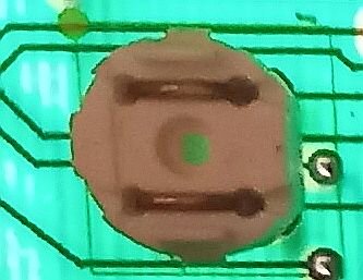

Zwei Runddrähte im Tasterunterteil (Verlötet mit der Platine).
Mögliches Vorgehen (Für mich beste und schnellste Variante):
Eine Mischung aus Backpulver und normalem Wasser oder auch Dest-Wasser zu einem Brei vermengen.
Etwas von dem Brei auf eine flache Unterlage geben. (Küchentuch, Lötmatte oder dergleichen)
Runde Kontaktplättchen mit der schwarzen Seite auf den Brei legen, mit dem Finger unter leichtem Druck und kreisenden Bewegungen die angelaufene Schicht abtragen.
Kontaktplättchen mit Isopropanol reinigen.
Die Runddrähte im Tasterunterteil mit einem in den Brei getauchten Wattestäbchen von der Oxydschicht befreien und mit Isopropanol nachreinigen.
Zusammenbau der Taster:
Einzelteile wieder sauber auf den Dorn im Oberteil legen.
Darauf achten dass der gewölbte "Knackfrosch" (langes gewölbtes Teil); korrekt und mit hohler Seite nach oben zum runden Kontaktplättchen hin; in seiner Vertiefung zu liegen kommt, ansonsten der Taster nicht richtig funktioniert.
-> Knackfrosch hohle Seite oben + Kontaktplättchen rund + Rückstellfeder
Nun kommt der wichtigste und zugleich schwierigste Teil der ganzen Übung.
Das Aufsetzen des Tasteroberteiles auf das Unterteil:
Das gesamte Gerät (die Front) am besten in eine leicht schräge Lage nach vorne bringen, so lässt sich der Zusammenbau etwas besser bewerkstelligen.
Da die oberen sowie unteren Teile des Tasters wie ein "D" geformt sind ist darauf zu Achten, dass das Oberteil in korrekter Lage auf das Unterteil aufgesetzt und unter leichtem Druck in die Verriegelung gepresst wird.

NB:
Im DRP20 befindet sich gemäss Servicemanual kein mechanisches Relais hinter oder vor der Mute-Schaltung, da rein elektronisch gelöst.
