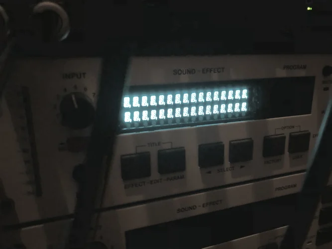

Problem:
Diplay zeigt folgendes und Gerät hat keine Funktion mehr. Keine Reaktion auf Tasten oder Encoder.
Input und Inputregler sind das einzige Lebenszeichen.
Jemand eine Idee?
Sofern nach dem Aus-/und Wiedereinschalten das gleiche Bild am Display angezeigt wird, würde ich mal die interne Spannungsversorgungen testen. Als erste Idee...
ACHTUNG: Öffnen UND HANTIEREN NUR MIT ENTSPRECHENDER ERFAHRUNG!!
Das was angezeigt wird, ist gem. Servicemanual der
"Display - Test" Hellschalten sämtlicher Display-Segmente auf der Frontplatine. Abbruch mit beliebigem Tastendruck.
Erreichbar durch drücken von FACTORY + USER -Taste mindestens eine Sekunde lang.

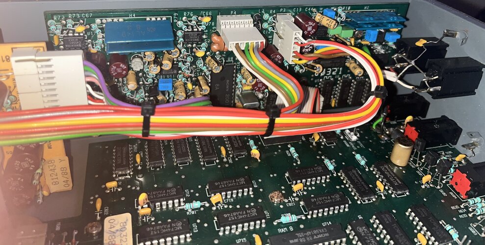

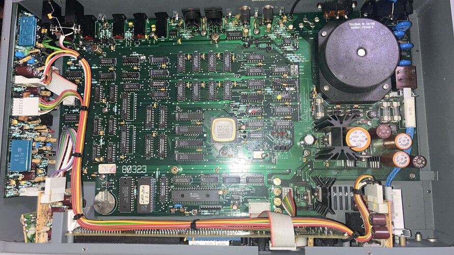

Also ich habe mal reingeschaut. Die Elkos sehen alle noch relativ gut aus – sofern ich das mit meiner Unkenntnis beurteilen kann.
Nur der ganz große ist etwas gewölbt.
Egal, da gehe ich nicht ran.
Das Panel reagiert – wie gesagt – nicht. Insofern würde ich diesen Display-Testmodus fast ausschließen.
Ist wohl ein Fall für die Reparaturwerkstatt meines Vertrauens. :sad:

Das DRP20 ist auch nicht gerade Servicefreundlich aufgebaut.
Ob die gut oder schlecht sind, musst Du dem Elko's nicht unbedingt ansehen, es sei denn er ist geplatzt oder ausgelaufen.
Da hilft idR. nur auslöten und nachmessen (mit dem richtigen Messgerät) versteht sich.
Hab meine schon alle der Elko-Tausch-Prozedur unterziehen müssen, weil die Feinsicherungen nach dem Austausch wieder hinüber waren. Auch das eine oder andere Mal sicherlich heftigst geflucht...
Aaaber geholfen hat's, die Dinger liefen danach alle wieder inkl. der Taster.

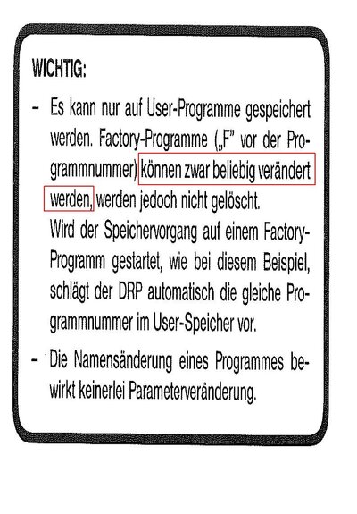

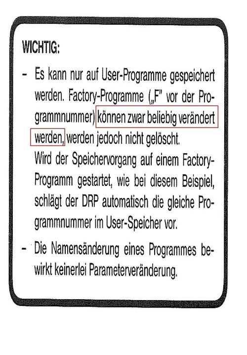

Auch Factory Programme lassen sich beliebig verändern, nur lassen sich eben diese Veränderungen nicht im Factoryspeicher ablegen. Auch das ist im Manual Nachlesbar.
Die Einstellungen für rechts-/links, (mit oder ohne Effect, mit oder ohne ORIGINAL) gelten auch für die Factory Programme.
Ja das ist doch alles klar..
Da factory presets immer Factory presets sind kann man da ja nicht für immer einstellen dass das Original Signal nur links kommen Soll…. Klar kann man es woanders hinspeichern.. wenn ich mein drp-20 einschalte und das Gerät gibt das Signal auf allen Factory presets nur links aus liegt das ja nicht an Einer preset Einstellung

Ich habe Bilder zur Hilfe beigefügt.
Ein Video kann auch gerne gemacht haben.
