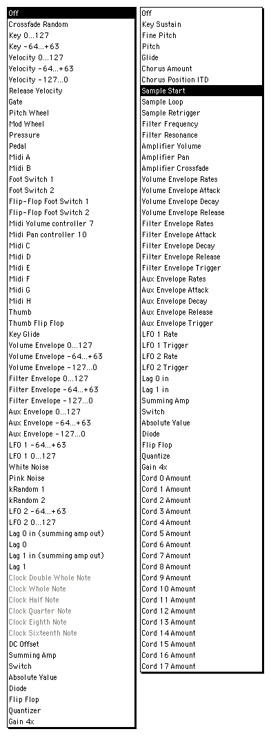

Du hast ja Sample Start als Parameter , damit alleine kann man schon Wavetable artig auslesen.. Wenn man jetzt vielleicht die Nulldurchgänge zwischen einzelnen One Shots so setzt, das beim durchfahren immer Null an Nullpunkt angesteuert wird ? Interpolieren können die Emus nicht !
man kann Sample Loop z.B. mit LFO modulieren, LFO auf Sinus setzen. Die Verschiebung des Sample Loop ist aber minimal, also nur im Bereich von 128 samples oder so ähnlich. Das macht also am meisten Sinn mit Single Cycle Waves. Der Ansatz ist also: Sample im RAM, einen Loop setzen und diesen dann modulieren.
Dies bedeutet auch: man kann ohne grossen Aufwand seine eigenen Single Cycle Waves kreieren, was ich häufiger mache.

1. you can create a single cycle wave of any sample loaded into RAM. Use the Sample Calculator under Sample Edit -> Tools 1. It gives you information about how long a single cycle wave must be for a specific pitch and sample rate. With this information you can then do a loop at this length, and you have a single cycle wave.
See EOS 4 manual page 213 (englische version).
2. after looping the sample lock the length of the loop and change starting point. play the sample. when you like it, truncate the beginning before the loop starts.
3. i made a new preset but loaded one of my ready single cycles into the preset. the preset has only one voice with one sample.
sample settings:
loop start: 0004
loop end: 0172
fix size: yes
this is a C3 262Hz at sample rate: 44100Hz. The sample has a length of 5819 samples, it's really short, 0.13 seconds.
it doesn't matter what sample you use, load a kick drum or a car noise or a moog C3 lead sample. try it out with different samples. But of course the looped single cycle wave should sound full and rich.
First you have to find a good loop. So if you don't like the generated wave, move the start point with "fixSize" activated in low steps forward. When you have it, truncate the beginning before the loop starts, but let there be some more samples after loop end, so the loop can move forwards.
in the preset cord settings i first set Vel< --> AmpVol --> 0%, so there is no amplitude velocity.
so you want now the loop modulated to do a wavetable synth?
in cords settings
lfo1~ --> Sloop --> +36% (or more or less, try it out)
and here is the LFO1 setting
sync: free run
rate: 0.08
Shape: sine
so it's a very slow sine wave modulating the loop.

In einer sehr limitierten Form. Die Methode der Emus reicht locker, um beispielsweise PWM oder ähnliche "Symmetriemodulationen" zu machen.
Sie reicht aber nicht, um völlig verschiedene Waves zu durchlaufen. Also als simples Beispiel ein einfacher Klangverlauf von Sinus über Saw zu Rechteck. Oder etwas anspruchsvoller: Resynthese von Sprache o.ä. und das Ergebnis dann auf die Tasten aufteilen oder mit konstanter Geschwindigkeit unabhängig von der Tonhöhe durchfahren...

Ich glaub da geht schon eine Menge, jeder Voice lassen sich mehrere Sample zuweisen, und es können mehrere Voices pro Range/Ton zugewiesen werden:
If more than one voice is assigned to the same range, then pressing a key in
that range plays all the voices assigned to that range. Voices assigned to the
keyboard can be crossfaded by their position on the keyboard, or the key
stroke velocity. Voices can also be switched or faded depending on the
value of a realtime controller such as a modulation wheel, an LFO or an
envelope generator.
