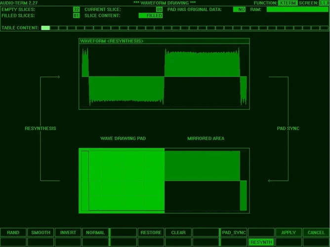

Zumindest nicht mit der "Halbwellentechnik". Ich habe sieben Jahre einen WT Editor supported, der nur Halbwellen konnte (weil der Zielsynth darauf beschränkt war). Ich habe da fast alles, was machbar war, reingebaut (Resynthese, Waveform Drawing, additive Synthese, Formantshifter oder auch Generatoren für Symmetriemodulation). Nicht machbar war echte, asymmetrische PWM. Bei Erscheinen des MWII war ein oft gehörter Kommentar: "Endlich geht auch echte PWM mit Wavetables...".
UPAW mag diese Limitierungen überwinden, aber ich kenne das wie gesagt nur vom Hörensagen und habe da keine Vorstellung.

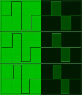

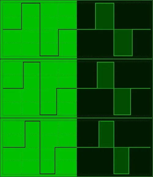

Wenn er wirklich nur die Hälfte der Schwingung speichert, spiegelt der die andere punktsymmetrisch ab der Mitte in x und y Richtung. Das gibt dann sowas:
du musst natürlich immer die hälfte nehmen, ne.
alles doppelt so hoch wie normal, grundfrequenz * 2.
bzw *4, weil du sinnvollerweise erst bei 50% duty anfängst.
Naja, das im Bild ist keine 10:90 PWM, sondern ... irgendwas anderes.
Ja, ich glaube eine Grafik wäre hilfreich! Ich denke aber nicht, dass das machbar ist: Eine PWM erfordert eine asymmetrische Verformung. Durch die Spiegelung am Mittelpunkt wird das Ergebnis aber immer symmetrisch.

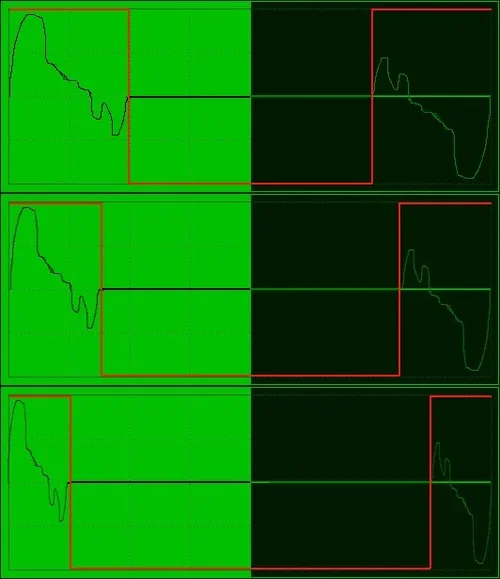

ich weiß, dass es das auch gibt - aber ich halte wenig davon sich nur das eigentliche modulationssignal anzuhören. :)
das "PWM signal" verbirgt sich hier nur dahinter; und das rechteck ist ein platzhalter für eine xbeliebige wellenform.
bei dreieck ist wie gesagt noch einfacher, rechtseck ist schon ein sonderfall bei dem die frequenzverdopplung unausweichlich ist.
das ist schön dass die experten jetzt die ataris bemühen! das grün passt schon aber das ist keine halbwelle und auch nicht punktsymmetrisch. klingt aber trotzdem sicher gut ...
Doch, das ist eine Halbwelle: Der hellgrün unterlegte Bereich ist das, was im Synth gespeichert wird. Der Rest rechts ist punktsymmetrisch gespiegelt. Es ist aber kein Atari und keine PWM.

das rote ist die modulation.
wer lust hat kann statt der stille auch was anders verwenden. :)
und nein, es ist nie echt, es ist immer nur simuliert, sonst wärs ja keine wavetable synthese mehr.
