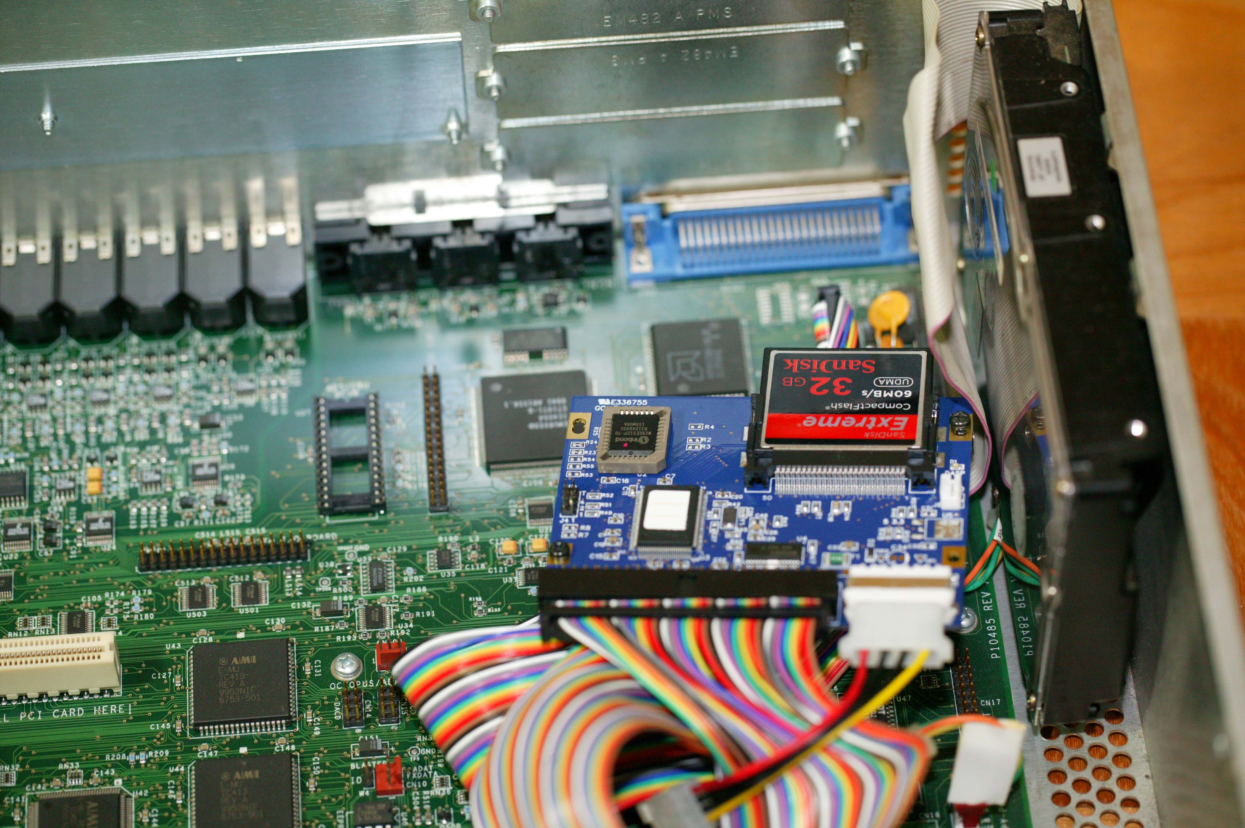

Ich hatte am EMU einen externen SCSI Kartenleser, ich bevorzuge diese Lösung, so kann das Floppy bleiben und man kann den reader auch für andere Geräte nutzen.
Auf jeden Fall SCSi2SD, der artmix typ scheint mittlweweile ohne Hinweis die SCSI2SD sachen zu klonen.
Ab und an findet man noch Microtech PCD 47B oder PCD 50, das sind Kartenleser aus der SCSI Zeit, nutze einen seit Jahren hier and Emu Akai und Kurzweil.

noch ein :supi: für SCSI2SD, läuft hier problemlos in diversen EIII und EIV
Cool, hast du es einfach per SCSI Flachbandkabel an den freien internen SCSI Port geklemmt und dann lief es?
ja, eine besondere Einstellung des SCSI2SD war nicht notwendig. Aber trotzdem muss man das SCSI2SD vorher konfigurieren, d.h. die SCSI IDs festlegen und so. Aber ansonsten war da spezifisch für die Emus nichts besonderes zu machen.

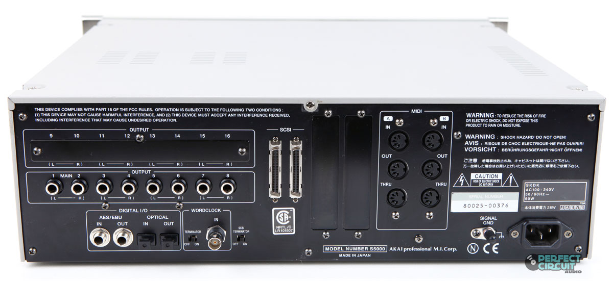

Ich suche händeringend ein SCSI1 25 pin - zu - SCSI3 50 pin half pitch Kabel oder Adapter, um ein ZIP Drive (SCSI1) an
meinen AKAI S5000 anzuschliueßen. Dieser hat leider eine der neueren SCSI Anschlüsse:
Den AKAI habe ich per USB an meinem PC anschließen können und der Dateitransfer klappt (habe noch altes Win XP drauf) super.
Jetzt wollte ich die Daten auf ein ZIP Drive speichern um sie so in den EMU laden zu können. Jetzt scheitert es jedoch
am passenden Kabel - das ZIP Laufwerk kann ja nur 25 pin SCSI1.
Würde mich riesig freuen, wenn jemand hier noch ein entsprechendes Kabel oder einen Adapter über hätte.

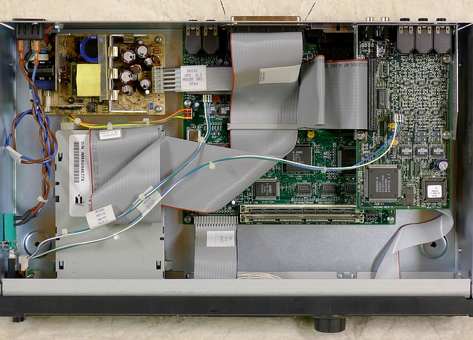

Ich habe gestern nun das Update auf die 4.7 gemacht was wirklich sehr einfach und unkompliziert funktionierte.
Nun möchte ich die scsi2sd Karte anschließen, bin mir aber unschlüssig, wie man das Flachbandkabel richtig anschließt.
Der rote Streifen muss doch nach Rechts oder? So wie im Foto?
