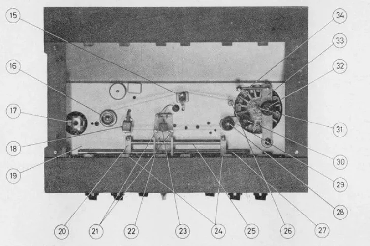

Kurze Frage ans Team Bandgeräte:
In meinen Minis sitzt die Metallabdeckung auf dem rechten Tonkopf (Aufnahme). im Super75 auf dem linken (LöschkopfWiedergabekopf). Macht doch keinen Sinn?!
  • #146
In meinen Minis sitzt die Metallabdeckung auf dem rechten Tonkopf (Aufnahme). im Super75 auf dem linken (Löschkopf). Macht doch keinen Sinn?!
Und weißt Du was: Bei meinem Echocord Mini saß die Abdeckung auf dem verschiebbaren Wiedergabekopf.
