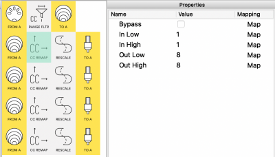

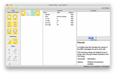

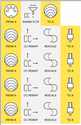

...für den Versuchs-Aufbau mit dem midihub (CC reinsenden, kucken was tatsächlich rauskommt) brauche ich noch etwas länger - im Editor sieht es aber so aus als ob genau das gesuchte feature vorhanden ist:
- Grundaufbau: vom MIDI-port(A) -> CC prüfen und ggf. ändern -> Wert ändern - an MIDI-port(A) ausgeben

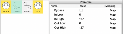

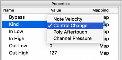

- neben CC sind auch andere Parameter änderbar

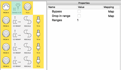

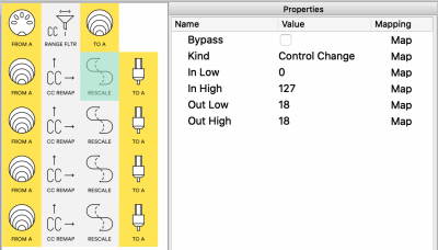

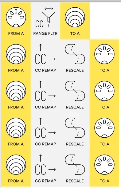

- und jetzt das Ganze vor der Ausgabe nochmal über einen internen virtuellen port(A) gesplittet, verändert und ausgegeben

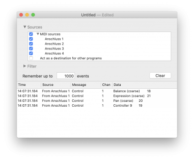

...ok, es funktioniert so wie gedacht: aus eins mach vier...
...in diesem Beispiel habe ich einen CC-1 auf die CCs 8, 9, 10 und 11 geroutet, und Ihnen jeweils einen Wert von CC-Nummer-plus-10 mitgegeben:
