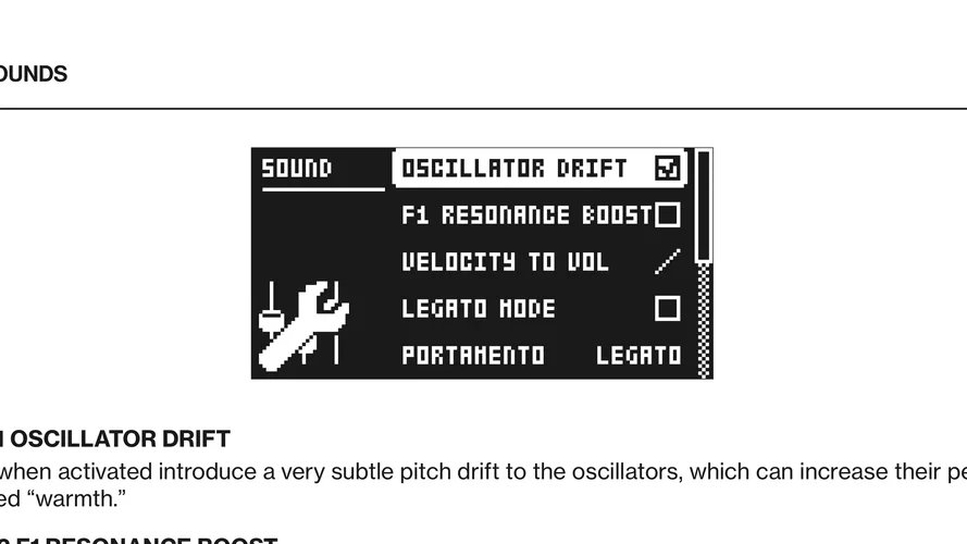

Nochmal ne Frage: ich geh davon aus das die keytasten auf dem a4 mk2 keine Anschlagdynamik haben?!
Aber können die\der Synthparts Anschlagdynamik und\oder Afertouch verarbeiten \empfangen ?
Beste Grüße
  • #369
Klaro, du kannst Verlocity als klassischen Volume Controller benutzen, aber auch in die Performance Modulation verwursteln
Die Taste sind eher die robuste Sorte
Aber sobald du im Rec Modus bist, kannst du durch gedrückt halten eines Steps, dessen Velocity und sonst auch jeden anderen Parameter festlegen ..,
  • #370
Man kann auch die anschlags Kurve festlegen usw ..
