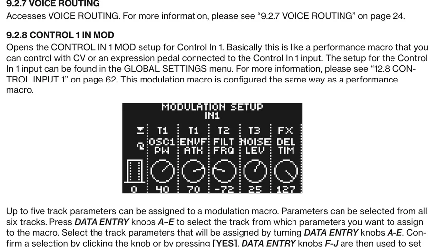

Hab noch vergessen , man hat ja noch 2 Control Input Eingänge , - da kann man auch jeweils 5 Parameter Steuern. Die Inputs sind wie die Outputs krass skalierbar , können auch Roland usw..
Die Edit Page für den jeweiligen Makro Controller sieht genauso aus. Links dieser Balken lässt sich über das Volume Poti steuern und simuliert den jeweiligen Input , damit man beim Justieren an der Page das Input Signal oder den Perfomrance Macro Knopf in seiner Auswirkung simulieren kann .. sehr genial gemacht !

Da ist mir gerade ein Workaround gekommen.. Man kann ja unbenutze CV Ausgänge in die CV Inputs leiten um zb mehr LFOs zu besitzen ... Und im Gegensatz zu den internen LFOs hat man hier ja gleich 5 Destinations, anstatt 2.. Gut bis 5 KHz wird das nicht gehen, aber sollte möglich sein.

Kannst ja mal ausprobieren wie weit das geht Wenn du CV out zum In routest \ verkabelst !
Was meinst mit nur 2 Destinations ? Gibt's nur 2 Modulationsziele ? Du meintest Quellen oder ?

Du hast Pro Part 2 freie LFOs, welche jeweils 2 Ziele haben, dazu gesellen sich noch ein paar kleinere LFOs mit festem Ziel , die PWM hat einen eigenen LFO pro Oszi und Oszilator 2 besitzt ausserdem noch mal einen LFO fürs Vibrato. Effektsektion und CV haben ebenfalls eigene LFOs. Also Pro Audio Part 2 freie und 3 feste plus die in den anderen Sektionen. Man darf aber nicht vergessen, du kannst jeden Step eine andere Destination, Speed usw zuordnen und kannst auch die LFOs ausserdem mit den Performance makros beeinflussen.. Es gibt zu den freien Envelopes auch noch feste Rampen zb..
