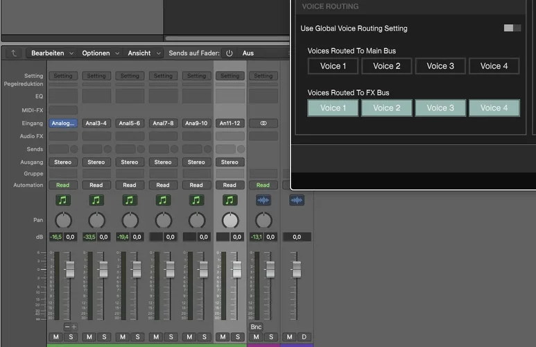

Mal ne Frage: Der FX-Track ist keine richtige Audio-Spur, die ich z.B. per Overbridge aufnehmen kann? Also ähnlich einer FX-Return-Spur?
Edith: Ist irgendwie schlecht, wenn man die 4 Tracks einzeln recorden will, aber dann die FX komplett fehlen :(
  • #667
Korrekt, der FX Track ist nur eine Automationsspur (oder kann auch Midi/CV Daten senden) - den FX Return kannste trotzdem einzeln abnehmen, siehe unten.
Edith: Ist irgendwie schlecht, wenn man die 4 Tracks einzeln recorden will, aber dann die FX komplett fehlen :sad:
Du musst das Routing in den Kit Settings so ändern, dass die Tracks (Voices) 1-4 zu den FX, aber nicht zu den Main Outs gesendet werden.
Dann hast Du nur noch den FX Return auf den Main Outs 1-2 und die anderen Spuren trocken auf den anderen Ausgängen.
Wenn Du aber einzelne Stereotracks inklusive FX haben willst dann musst Du das nacheinander in 4 Durchgängen aufnehmen und dabei jeweils die anderen Tracks stummschalten.
Ist halt nur ein Effektblock mit einem Stereoausgang, von daher geht es nicht anders.

top danke, wird nach der Arbeit mal getestet!

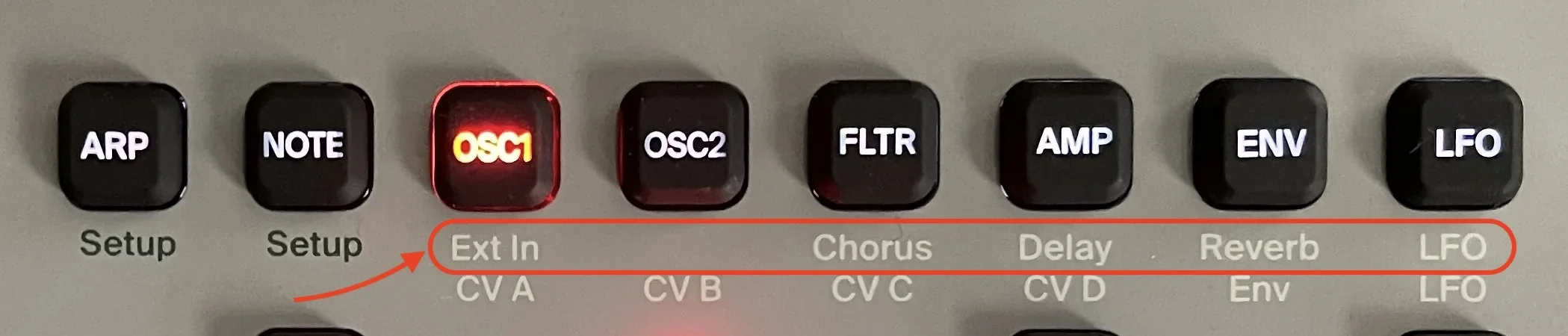

Hach ich hab auch noch nal ne Frage zum FX Track. Heisst das denn, dass ich auf dem FX Track ausschließlich Automationsspuren erstellen kann, die nur DLY, VERB und CHORUS betreffen? Und inwieweit unterscheidet sich dann diese Spur von den üblichen Parameterlocks der anderen Spuren? Dort kann man ja schließlich über Parameterlocks auch die Intensität der FX festlegen. Danke schonmal.
  • #671
Du hast Dir die Frage schon selbst beantwortet: Auf den anderen Tracks kannst Du einstellen und p-locken (was für ein Wort!), mit welcher Intensität das Audiosignal einer anderen Spur in die jeweiligen Effekte geleitet wird. Auf der Effektspur kannst Du die Klangparameter der jeweiligen Effekte einstellen und p-locken. Beides ergänzt sich also.
M.i.a.u.: xtortion und HairyHands
  • #672
Du kannst all das automatisieren/Parameter Locks setzen, was Dir in den Button-Menüs zur Verfügung steht. Also Parameter der Effekte selbst, zwei LFOs zur Modulation dieser, aber auch Sends von den externen Eingängen.
Auf den anderen Spuren kannst Du nur deren Sends zu den Effekten automatisieren. Oder auch CV oder Mididaten zu externen Geräten damit erzeugen.

also läuft wie geschnitten Brot, danke nochmal @Tom Noise . So macht das auch Sinn mit den Mehrspuraufnahmen.

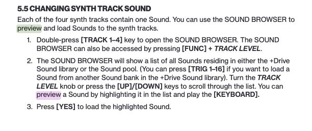

hallo
ich habe meine kisten nach längerer krankheit fast 2 jahre nicht mehr benutzt und vieles leider vergessen..
wie kann man den bei A4 mk2 einen Sound vorhören bevor man ihn lädt? ist das nicht Func+ Yes?
  • #677
genau, habe zwar nur den alten "Keys", aber da ist das so: mit den Sound Selection Knopf (oder neu Sound Browser) einfach drehen - das ist die Preview. Bei mir muss ich dann einfach nur den Knopf drücken, dann wird geladen
