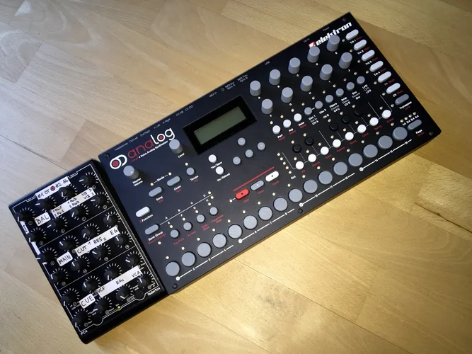

Bei einem Lead will ich schnell alles im Zugriff haben und den Sound auf den Track hin schneidern. Beim A4 müsste man sich da erst alles programmieren, die Modulationen belegen etc... ist einfach nicht intuitiv genug.
Habe mir dazu eine kleine Faderbox mit 24 Reglern angeschafft (Faderfox PC-4), da liegen die Standard-Modulationen, Pegel, Filter und Hüllkurven drauf – das hat für mich den A4 für's improvisatorische Live-Spiel wirklich gut tauglich gemacht.

serge schrieb:
Die Teile passen vom Formfaktor auch gut zueinander, dieses Bild habe ich – glaube ich – schon mal hier gepostet, finde die Post aber gerade nicht, also hier nochmal:
