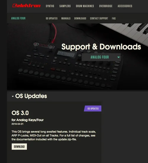

  • #1.328
Ausserdem ist das ja schon ein alter Hut, es gibt bereits 3.0... schaut mal aufs Datum Leute!
