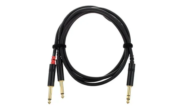

Habe mir einen Rytm MK1 ersteigert, nachdem der Digitakt wieder zurück ging. Nur Samples und nur 8 Spuren sind nicht mein Ding. Da ich den Rytm noch nicht habe, hätte ich eine Frage zu den Anschlüssen. Ist der Audio In ein richtiger Stereoeingang? Also hört man dann auch das volle Stereopanorama? Das ist nämlich beim Digitakt nicht so. Was für ein Kabel nehme ich da am Besten, wenn ich z.B. erst einmal nur einen Digitone durchschleifen und zusammen mit den Sound vom Rytm durch den internen Compressor jagen will? Der Digitone hat zwei Output L+R und der Rytm hat ja nur einen Input für L+R zusammen.
  • #3.427
Das ist einfach eine Stereobuchse. Du brauchst ein Insert Kabel (y Kabel) um die beiden zu verbinden.
M.i.a.u.: Audiolink
  • #3.429
Die "normale" Anwendung ist bei einem Mixer einen Kompressor oder Effekt einzuschleifen. Gibt aber auch zig andere Fälle wo man so ein Kabel benutzen kann.
Du musst mal schauen wie du pegelmäßig hinkommst. Der AR braucht ordentlich Dampf am Input, der Circuit ist z.B. ohne Zwischenverstärkung zu leise am Input vom AR.
Edit: du brauchst solche Kabel ebenfalls wenn du die Einzelouts am AR nutzen möchtest. Da das bei 4 oder 5 guten Inserts schon richtig Geld kostet schau ruhig mal bei Ebay KA, da habe ich schon sehr günstig Kabelsets gekauft.
M.i.a.u.: steve system und Audiolink
  • #3.430
oder bei mir anfragen, hab noch einige Insertkabel rumliegen , die ich gern preiswert abgebe
sind - glaub ich - genau die auf m Bild
