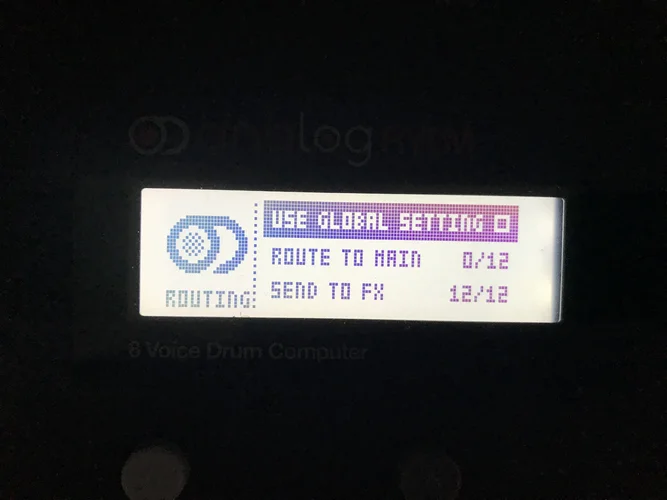

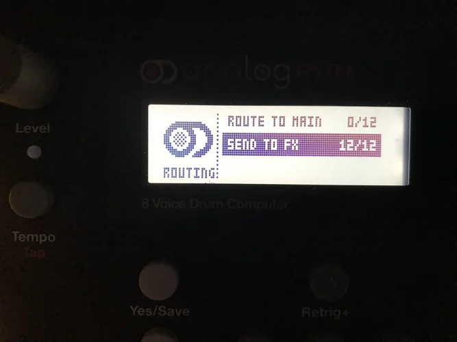

ich hab das Problem behoben. . ich musste im Kit auch das Routing ändern...
kann mir jemand erklären wie man ein delay oder reverb auf einen Track legt?
habe bischer damit nicht erfolg gehabt..

in der Amp-Page jedes Tracks stellst du ein wiviel ans Delay oder Reverb gesendet wird. Bei einem neuen Projekt ist das erstmal alles was man machen muss um einen Effekt zu hören.
In den Delay/Reverb Seiten kannst du dann noch Parameter (Filter, Delayzeiten, Feedback...) für den jeweiligen Effekt verändern
der Effekt ist meines Wissens nur am Main-Out zu hören

was heisst im Global ROuting menu .. FX route to Main?
Ob die Effekte am Main-Ausgang ausgegeben werden sollen oder nicht. "Global" Routing heisst, das gilt dann für alle Kits, aaaber: man kann das globale Routing aber "lokal" mit den Einstellungen im Kit sozusagen "überschreiben".
