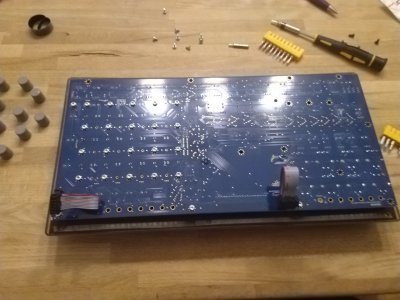

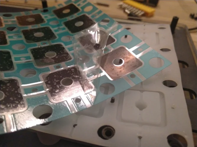

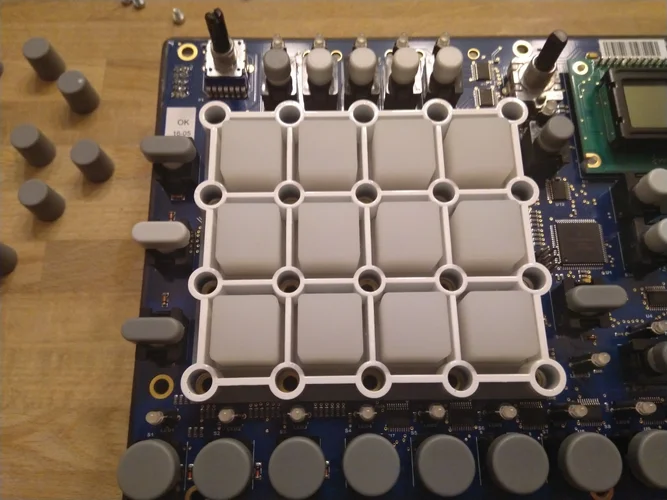

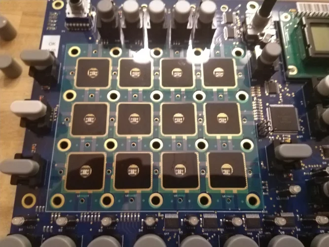

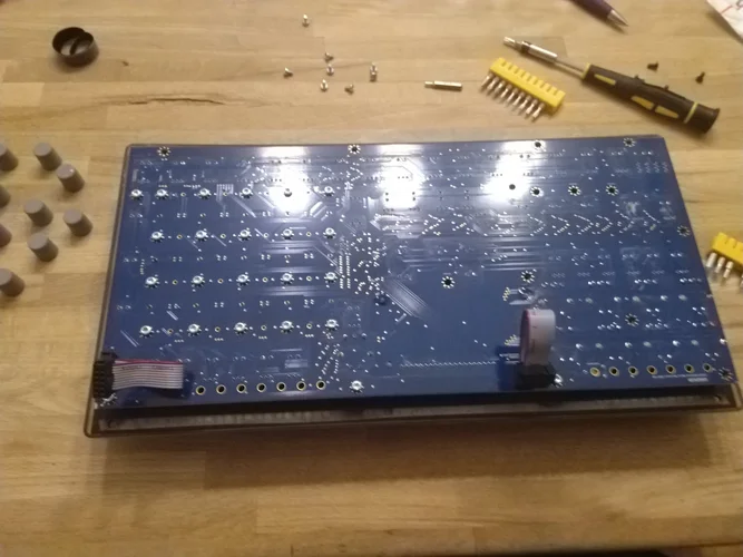

Btw. falls es jemand interessiert, ich habe für meine MK I ein "Replacement Carbon Sheet" bestellt und installiert. die Pads funktionieren nun wieder wie neu. Nur falls jemand hier mal Probleme damit gehabt hat. Kostet ~7 EUR + saftige Liefergebühren (30 EUR mit Paketverfolgung, option per Post ist 10EUR), aber zahlt sich aus. Mit dem richtigen Werkzeug ist selber installieren gar nicht so schwierig...

Ich hätte eigentlich die Pads viel lieber sensibler, also nicht wie neu sondern wie NI Maschine. Hat zufällig mal jemand rumprobiert wie im Elektronauts-Forum beschrieben? @snowcrash erinnerst du dich wie sensibel die neu waren? Ich habe meinen AR gebraucht gekauft & velocitymäßig gibts entweder 2 oder 127…

Die alten waren sensibler und super zu spielen, aber man die On-Off Modi funktionierten nicht mehr. Unmöglich einzelne Mutes oder Instrumente anzuwählen. Wenn der Mute-Mode mit den Step-Tastern funktionieren würde wärs mir egal gewesen. K.A. warum die das nicht auf die Reihe kriegen. Ist eher ein Software als ein Hardware Problem. Es geht dabei ja um den Threshold wie mit den Pads eine simple Tastenbetätigung erkannt wird. Könnte man das einstellen wärs kein Problem. Ich hab auch den Verdacht, dass sich die Pads irgendwie von selber kalibrieren, weil sich das Verhalten mit unterschiedlicher Druckstärke bei der alten Folie mit der Zeit ändern lies... Anyway, bin eigentlich zufrieden, die Sensibilität reicht aus um Teile einzuspielen, Finetuning passiert dann bei mir sowieso immer im Step-Edit Mode...
[Edit] Jetzt erst den Elektronauts Tread gelesen, der hatte ja das Problem keine 100% Velocity zu bekommen über die Pads das Problem hatte ich nie, also weder mit den alten noch den neuen Pads.... vlt hau ich auch mehr rein, aber ich hab jetzt eher das Problem sanftere Velocity zu erreichen. Wobei das eh relativ ist, es geht immer mehr um die erreichbaren Unterschiede zwischen den Schlägen, den Rest mischt man dann ja per Pad-Lautstärke...
