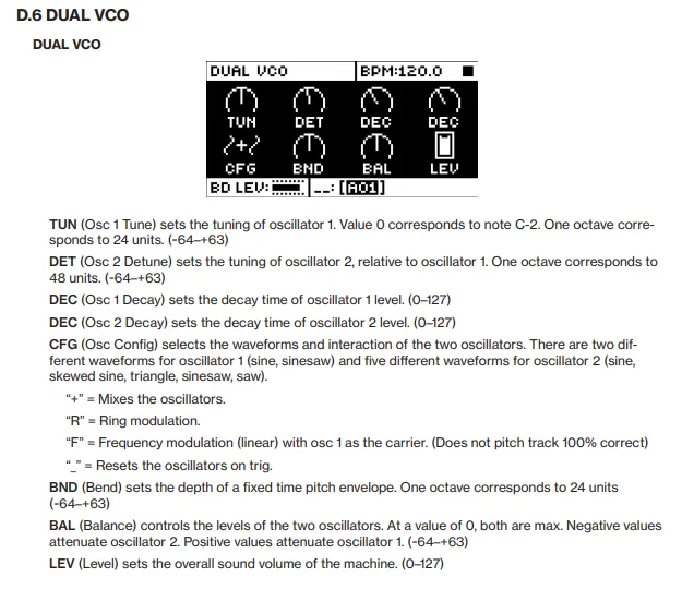

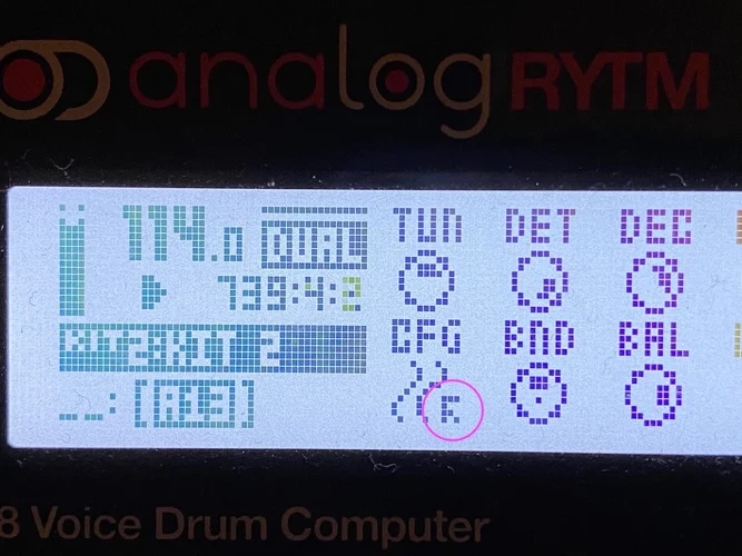

Weiß jemand was dieses Symbol beim Dual VCO bedeutet?
In der Anleitung stehts nicht. Könnte crossmod sein.
  • #3.612
der Eintrag wurde wohl vergessen in der MKI Anleitung, steht nur in der für den MKII
Python:
“FR” = Frequency modulation (linear) and Ring modulation (Does not pitch track 100% correct)
M.i.a.u.: about:robots

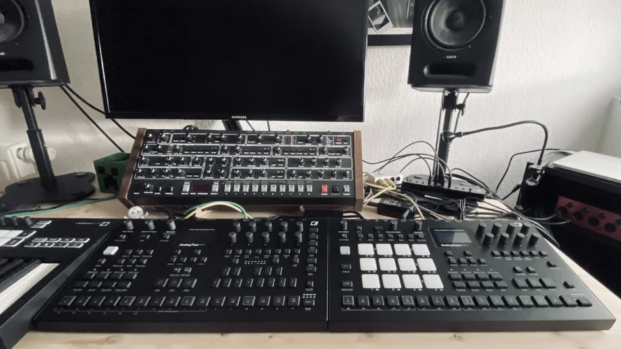

Welche OS-Version hast du genau?
(Bin übrigens ziemlich neidisch auf deine zwei neuen Black Beautys. Hätte nicht gedacht das die soviel besser ausschauen. Ich mach die Tage mal ein Foto von den MK1s in gleicher Pose.
Die schauen nicht nur gut aus, aber das weißt du ja :)
:mrgreen:
