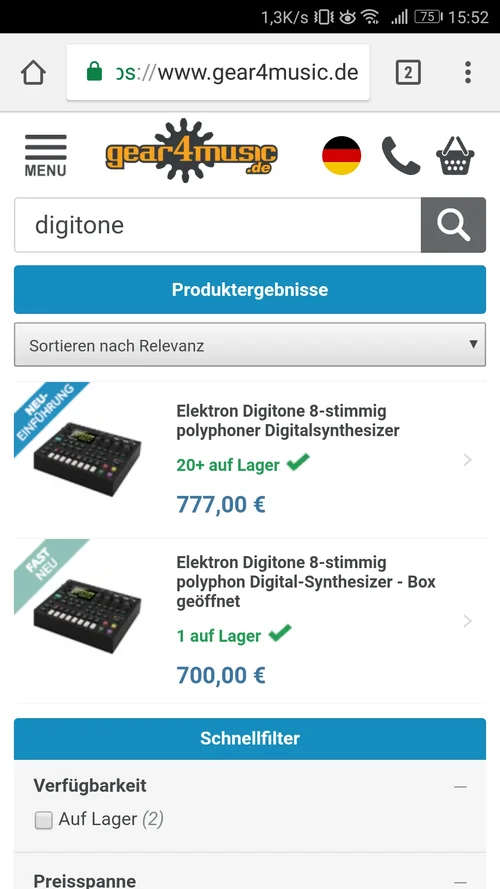

..sieht bei mir (DE) so aus:
  • #543
Mein Screenshot habe ich gemacht als ich Angemeldet war . Da steht VIP Angebot .
Anscheinend ist es für Bestehende/Angemeldete Kunden nochmal um einiges Billiger.
