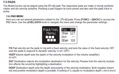

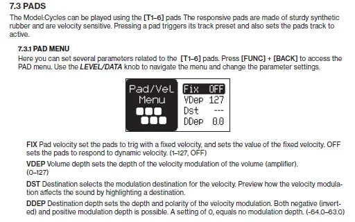

  • #1.008
War bei mir auch so.. Außerdem kann man sich die Empfindlichkeit einstellen. Dann muss man beim Einspielen nicht so sehr draufhämmern.
So ist es kann man einstellen - wenn die natürlich auf 127 stehen ist es ambitionierter ;-).
Edit: im übrigen Elektron model:cycles ist für mich die Groovebox der letzten Jahre. Preis/Leistung/Klang etc. ist für mich der Wahnsinn...... und der DRUCCCCCKKK ... die Bassdrum knallt sowas von ;-).
  • #1.009
So weit ich das gesehen habe kann man den physikalischen mindest-Schwellwert nicht verringern, nur die pressure-range die danach kommt (also den velocity Schwellwert), in diesem Menu.
Ich hab auch immer VDep auf 0-30 gestellt oder fixed velocity an.
Naja, es ist mein Verlust. Ich habe wahrscheinlich überdurchschnittlich sensible Sehnen oder ähnliches. Oder es war wirklich ein Montags-Gerät. Ich könnte ja mal in nem Shop ein anderes Exemplar an-testen.
Das wäre ja was. Meins war von Thomann.
