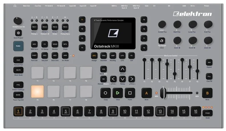

so unwahrscheinlich wäre das als mk3 version gar nicht, die 2er hatte ja schon nur minimale Neuerungen... :P
... schnall ich nicht. ^^
(nevermind, gerade das andere Thema gesehen!)
Na ich hatte gerade den Elektronauts Thread gelesen und dann hier aufs Forum geklickt und direkt seinen Post gesehen...Bin fast aus dem Sessel gefallen^^ :mrgreen:
Da sind doch klare Fehler drin...Es fehlen Noten unter den Trig Buttons. Die Skala ist nicht komplett. Nur ein FX Slot?
Vieles sieht nach copy/paste aus.
Egal...so als Konzept wär das aber ne coole Idee! :mrgreen:
