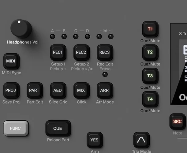

Da wir gerade dabei sind; Kann das Display im Mk2 mehr Zeichen darstellen bzw. sind längere Bezeichnungen erlaubt?
Ich kann im mk1 manual nicht finden wie viele Zeichen bei der Benennung von Parts erlaubt sind, es sind aber glaube ich nur 8.
Speziell Parts und Dateinamen würden mich interessieren.

Ich muss mir noch mal ganz genau die Unterschiede bei den Trig Buttons anschauen. Da es beim Mk1 nur die 3-farbigen Leds gibt ist das immer blöd in den Mute Modus zu wechseln, weil wenn alle Midi Tracks gemutet sind (Audio Tracks sind alle an), dann sieht es so aus als hätte man einfach acht Trigs gesetzt...
Ich behelfe mir jetzt immer in dem ich die ersten 4 Midi Spuren immer angeschaltet lasse, die vier gelben Leds sind dann eindeutig.
Trotzdem ist das manchmal blöd, weil die kleinen Leds auch nicht immer gut zu erkennen sind..

das mit den zusätzlichen Buttons ist schon nicht verkehrt .. nach ner Zeit der Umgewöhnung definitiv ein Gewinn.
Der Crossfader ist etwas flüssiger und das Display besser lesbar (auch ein es n µ kleiner ist)
Insgesamt n okayes update... aber direkt umsteigen muss man deswegen nicht. Habs nur gemacht weil ich den neuen günstig bekam und mich n Bekannter bat mir meinen günstig abzutreten.

+1, finde die Encoder am MKII sehr gewöhnungsbedürftig.
nach monatelangem nicht gebrauch musste ich kürzlich bei midi track den midi channel einstellen, oder CC chanel programmieren.
sehr fummelig ---> für so nen task !
IIRC hatte ich denselben eindruck als ich mit dem mkII startete, gewöhnte mich dann aber daran für den normalen gebrauch.
geht schon.........( hab seither aber nicht mehr viel mit dem mkII gemacht)......aber soweit ich mich erinnere fühlt sich "da" die mkI besser an.
Da ich nen DT hab (und nutze) hat mich das aber nicht gwundert.
Als DT user mag ich aber die bedienkonsistenz. die Sequenzer buttons fühlen sich toll an. die LEDs sehen super aus......
die zusätzlichen buttons find ich Gold wert. Grad auch nach längeren Pausen (musste kürzlich echt nachgucken wie man nen part/ bzw. save all, speichert. Da biste dann froh nicht mehr auf ner mkI zu sein......:lol: )
war btw. ich der schon wenige wochen nach erscheinen des OT im Elektron forum schrieb dass das Gerät sicher 3 Buttons mehr gebraucht hätte inkl. erklärung wo die platz gehabt hätten.
Genau dort sind jetzt die zusatz buttons am mkII
( nicht das ich annehme dass es was mit mir zu tun gehabt hätte. aber es ist interessant zu sehen und bestätigt mich ;) )
