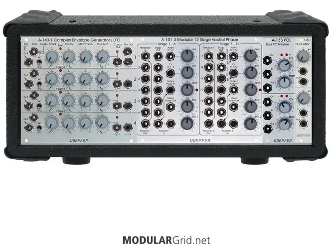

Ich kann noch den Doepfer A-101-3 empfehlen.
http://www.doepfer.de/A1013.htm
Das ist natürlich kein kompletter Phaser. Man braucht noch mindestens ein LFO, besser zwei und noch einen Inverter.
Das Teil klingt aber wirklich ganz großartig. Ich bin ja glücklicher Besitzer eines PH-830, der nach meiner Meinung in der Königsklasse aller Phaser ziemlich weit oben rangiert. Der Doepfer ist verdammt nah an dem alten Roland dran. Das Modul ist klanglich echt herausragend. Es rentiert sich aber vermutlich nur für Leute, die eh schon im Eurorack unterwegs sind. Ansonsten sind die Rahmenkosten (im doppelten Sinne) zu hoch.
Gilt deine Empfehlung noch oder gibt es inszwischen andere, analogue Phaser, die Stereo zu nutzen und flexible modulierbar sind? Sind im Stereobetrieb die 6 Stages 'pro Kanal' ausreichend für resonante/ perkussive Effekte und kann es auch dezent klingen? Von den wenigen Demos, die ich gehört habe, war einiges an Gefiepse dabei, aber vielleicht ist das weil, das A-101-3 dazu einlädt. :xenwink:

Phaser von Doepfer (um die 600,- ohne gehäuse) - eventuell braucht man noch einen VCA?
Keine ahnung ob man dann wieder pegelanpassungs-probleme hat, wenn man mit line-signalen da rein geht!?
  • #101
Im Eurorack hat man es typischerweise mit Signalpegeln von ±5 Volt zu tun,
Line-Signale liegen dagegen im Bereich von ±0,4 bis ±1,4 Volt.
Daher gibt es Module zur Pegelanpassung.
Nein. Braucht es nicht. Ich bin da einfach direkt aus dem Delay (vermutl. Lexicon MX-200) in das A-101-3 rein. Der Phaser wurde von einem LFO angesteuert.
