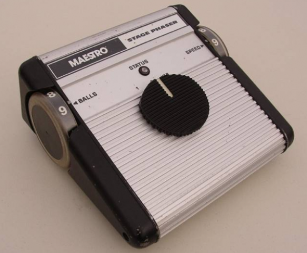

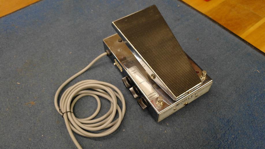

Den Maxon kenne ich nicht, aber z. B. der Morley Pro-Phaser oder der Maestro Stage Phaser klangen sehr nach Mutron, was zum einen diesen supercleanen, amerikanischen Klangcharakter und zum anderen die vokale Qualität des Phasings mit hoher Resonanz anging. Ich habe irgendwann beide verkauft, weil ich nicht das Gefühl hatte, sie könnten etwas, das der Biphase nicht besser kann.
Der Maestro ist das spätere Design, das nicht mehr von Tom Oberheim stammt, sondern von Bob Moog -- was für viele natürlich ein guter Grund ist, den Preis nach oben zu korrigieren.
Das Blöde bei den beiden ist, daß sie zwar verhältnismäßig günstig zu haben sind im Vergleich zum Biphase, aber nurrelativ selten mal auftauchen -- was sich dann wieder auf den Preis niederschlagen kann.
