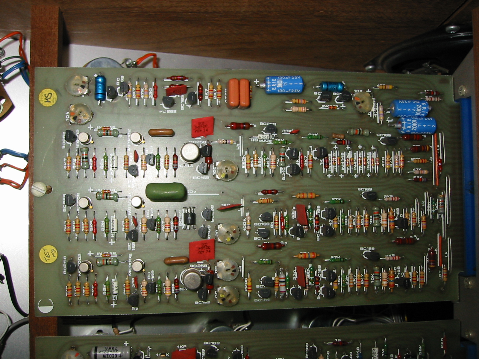

@Hoschi: kuhl, muss ich gleich mal reinhören...wenn er fertig ist mit runnerladen. Haste die Lizenz zum Aufschrauben? Wenn ja, vielleicht kannste noch ein paar Bauteilwerte erkennen (Platinenbeschriftung, Bauteil,..):
Noise: Trimmer ??, Wert ??
Env: Trimmer PR12, Wert ?? und Poti VR9, Wert ??
Filter: Trimmer PR6, Wert??
VCO1: Trimmer PR15xy, Wert ?? und Widerstand R290, Wert??
Vielleicht bekommste was raus.

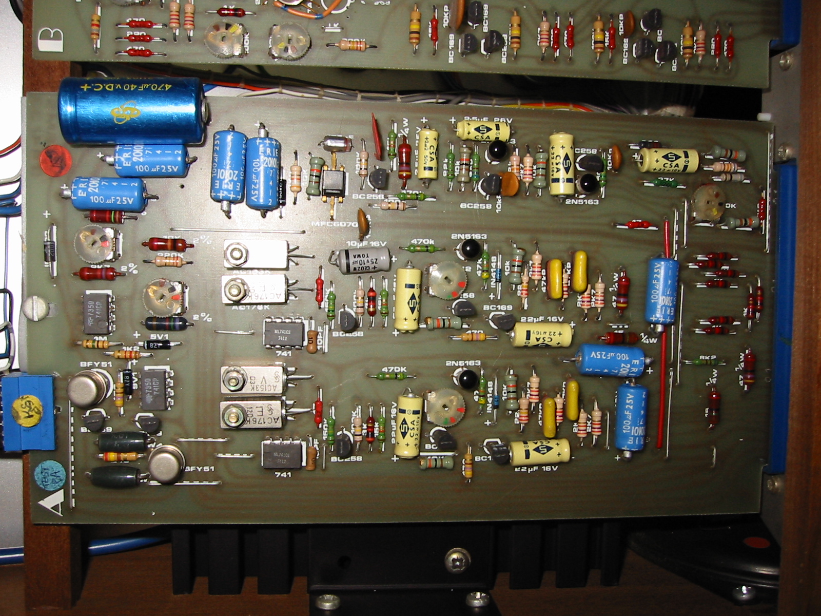

Ich habe ein paar Fotos gemacht, weiß leider nicht wo ich da suchen soll-die Werte stehen aber netterweise direkt auf den Platinen :-):
  • #72
Ausgezeichnet! Mit audacity hats endlitsch funktioniert! Ich glaube da liegen wir mit dem Filternachbau gar nicht schlecht, oder?!
Die Platinenfotos sind super, allerdings sehe ich bei dem VCO-Board nicht durch und konnte dort nüscht rausfinden (wurde da was am Schaltplan verändert??). Da muß mal ein Fachmann ran.
Beim Filterboard bin ich fündig geworden, allerdings sind die Werte verdeckt. Vielleicht kannste ja durch gekonnte Nackenverrenkung was erkennen:
(Filterboard ist das mit dem dicken schwarzen 100µ Kondensator in der Mitte)
- direkt unter diesem dicken Elko der Trimmer ist er gesuchte Filtertrimmer
- links oben der Trimmer ist der gesuchte Noise Trimmer
Außerdem sind alle PNP's durch BC258 ersetzt und (fast) alle NPN's sind hier BC169! Original bleiben ME9002 (NPN) und 2N5163 (FET).

  • #73
ME9002 kannst du angeblich durch 2n2369 ersetzten, oder gibts die ME9002 noch?
Kannst du mal diese ominse DK10 Diode ins Auge nehmen und schauen was da drauf steht. Das ist imho eines der letzten grossen Rätsel.
Auf dem Env Board sollte es mind. 4 davon geben, am mittleren Foto ist rechts oben auch eine (neben der 1n4148), die graue.
Am C Board gibts auch eine, links unten
Soweit ich sehe ist die mit 5009 beschriftet, am PCB zum Teil mit DK10 und zum Teil mit HG5009.
http://www.datasheets.org.uk/specsheet.php?part=HG5009
Part Number = HG5009
Manufacturer Name = Semiconductor Technology Inc
Description = Germanium Diode
V(RRM)(V) Rep.Pk.Rev. Voltage = 40
I(RM) Max.(A) Reverse Current = 50u
@V(R) (V)(Test Condition) = 30
I(FSM) Max.(A) Pk.Fwd.Sur.Cur. = 450m
V(FM) Max.(V) Forward Voltage = 800m
@I(FM) (A) (Test Condition) = 100m
I(O) Max.(A) Output Current = 80m
P(D) Max.(W) Power Dissipation = 80m
Package = DO-7
Military = N
Crossref?: http://www.geocities.com/waklobe/signdio.htm

Vielleicht bekommst du noch ein paar Fotos so hin das man von anderen Winkeln alle Teile sieht und die Leiterbahnen die durchschimmern. Dann sollte alles klar sein :)
Am B Board gibts links vom grossen schwarzen Elko eine schwarze Diode die so schräg zwischen zwei Transen hängt. Siehst du wo die genau dranhängt und was das für ein Typ ist? Schaut irgendwie wie ein patch aus.
Am B Board ist auch unten ein Transistor mit einem Stück kabel daneben so reingeflickt. Wäre interessant ob das modifiziert oder wurde oder von Werk so kommt und was es ist.

Die dioden waren zum Teil falsch gelabelt, man sollte es also nicht so genau nehmen was drauf steht. 8)
Diese info sollte unter uns bleiben!
Besser wird da ausprobieren sein und dann die Widerstände anpassen.
  • #76
Naja, am PCB die Bezeichnung drauf, auf der Diode auch. Ich denke nicht das die soviel Aufwand treiben. Und es soll ja eine Germanium Diode sein, könnte daher stimmen. Ein Anhaltspunkt ist es jedenfals.
Mir fällt nur auf das die Schaltpläne (die mit den Mods) irgendwie nicht mit den PCBs übereinstimmen auf einem steht Board C die Teile sind aber am B. usw.
Die handgezeichneten Pläne hab ich jetzt auf die Schnelle mal nicht verglichen.

erstmal: coole arbeit vom hosch! das hilft weiter. klar, das sie verwirren wollen.aber nicht mit uns! wir bekommen das hin! war mir schon klar das es eine germanium ist..aber welcher typ? vergleichliste guggen.oder ausprobieren. weiter so junxx! wichtig sind die vcos :D
  • #80
ausprobieren soll wohl die Beste Methode sein, viele verschiedene Germanium dioden (verschiedene Standard-Ge-Typen) ausprobieren.

  • #83
Yep, auf der Diode selbst steht immer HG5009, auf dem Board teilweise DK10
  • #84
1. weitere fotos sind schwierig, man erkennt da auch nicht viel mehr...könnte aber bei bedarf die benötigten bezeichnungen durchgeben..
2. +3. denke das ist nicht original, an dem ems sind noch ein paar mods durchgeführt worden... also z.B. sind hinten 4 kippschalter dran, einer ist zum umkehren der Filterenv-Polarity, bei den anderen komme ich nicht dahinter...
