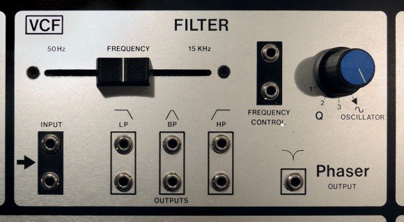

changeling schrieb:
Vielleicht bin ich blind, aber ich sehe im Panel keinen Schalter für Low, Medium und High. :dunno:
Ja, du bist blind, da steht aber nur "Q" dran und ist 1, 2, 3 und ~ Oscillator bezeichnet.
Ist der blaue Drehknopf rechts neben dem Filter

Bernie schrieb:
Sorry wenn ich mich hier so einmische aber Q ist doch eigentlich nur der "Peak" also die Filterresonanz die sich hier offensichtlich nur in 4 Stufen einstellen lässt.
Das hat doch sicher nichts mit der "Qualität" zu tun oder?
z.B.:

Check Mate schrieb:
Sehe ich genauso wie Du. Der Gütefaktor (kurz: Güte) eines Filters hat erst einmal nichts mit der klanglichen Qualität zu tun, sondern ist ein Maß für die Resonanz und ergibt sich z.B. aus
Q=f0/B.
Je größer die Mittenfrequenz f0 bzw. je kleiner die Bandbreite B desto höher der Gütefaktor Q.
Mit dem blauen Drehknopf sollte sich imho also nichts prinzipiell anderes einstellen lassen als mit den gängigen "Resonanz"-Potentiometern der Filter anderer Synthesizer.

Um wieder zum Thema des Threads zurück zu kommen, nachfolgend ein Zitat aus dem Prospekt der Firma EMS-Rehberg zum EMS Logik:
"Filtergüte Q in drei unterschiedlichen Flankensteilheiten: ca. 8/18/30 dB/Octave.
Alternativ ist das Filter auf Oszillator-Funktion umschaltbar, wodurch ein weiterer Sinuston im Frequenzbereich von 50 Hz bis 15 kHz zur Verfügung steht."
Nee, ich bin nicht blind, da steht ja nur 1, 2, 3 und nicht Low, Medium, High dran. Hätte gerne im Test so erwähnt werden können. Zumal Q normalerweise die Resonanz und nicht die "Qualität" bezeichnet.
Ergo ist der Test da ziemlich undeutlich und missverständlich formuliert. Ich hatte es so interpretiert, dass der Filter von sauber bis MS-20/Polivoks geschaltet werden kann.

Also scheinen doch alle "ein bißchen" Recht zu haben.
Der Schalter "Q" schaltet die Flankensteilheit des Filters und bietet die Möglichkeit eine Sinusschwingung aus dem Filter abzuleiten.
Desweiteren verhält sich das Gerät so, wie wir es von vielen anderen Geräten her kennen.
Die Resonanz ist mit steigender Flankensteilheit des Filters gleichwohl stärker.
Wieso ist das eigentlich bei manchen Geräten so?
PS: Ich kenne "Q" bei Synth eigentlich auch nur für die Resonanz. Bei Mischpulten kenn ich das anders.
