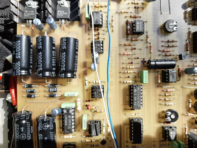

Die Bilder von @synshine kid sind halbwegs nutzlos, aber alles gut. Die 23 Volt brechen bei Last (laut Trafoschild) auf 15V zusammen und die Spannungsregler regeln dann auf +/- 12 Volt. Gut gekühlt sind sie auch. Das mit Dioden als Gleichrichter ist durchaus üblich. Vielleicht einfacher zu bekommen oder günstiger. Nur wozu sechs. Ich hatte auch 2x4 getippt, allerdings kommt man auch mit 4 aus. Aber auch egal. Lass krachen.
Offenbar ist das Custom-Design und von Hand zusammengebaut. Sogar mit Brummschutz, diese beiden Gummistöpsel. Somit ist der Preis erklärbar, plus etwas Abzocke. Wer die Schaltpläne nicht offenlegt, kann sich das leisten.

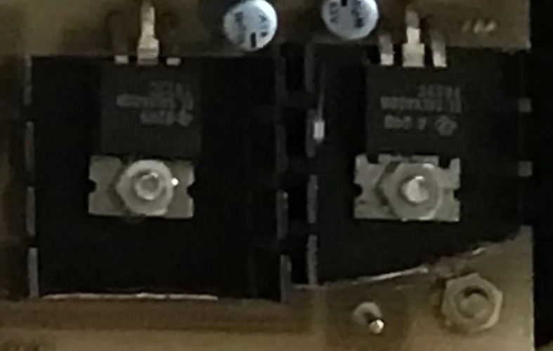

Ich nehme an, er braucht noch eine weiter Spannung,zB für den Verstärker des Lautsprechers, oder 5V für was digitales und der entsprechende TO92-Regler sitzt dort, wo er gebraucht wird. Den erkennt man nicht, er sieht ja aus wie jeder andere Transistor.
Die Regler sind sicher 78xx/79xx, denn für LM33x fehlen die Widerständer oder Trimmer.

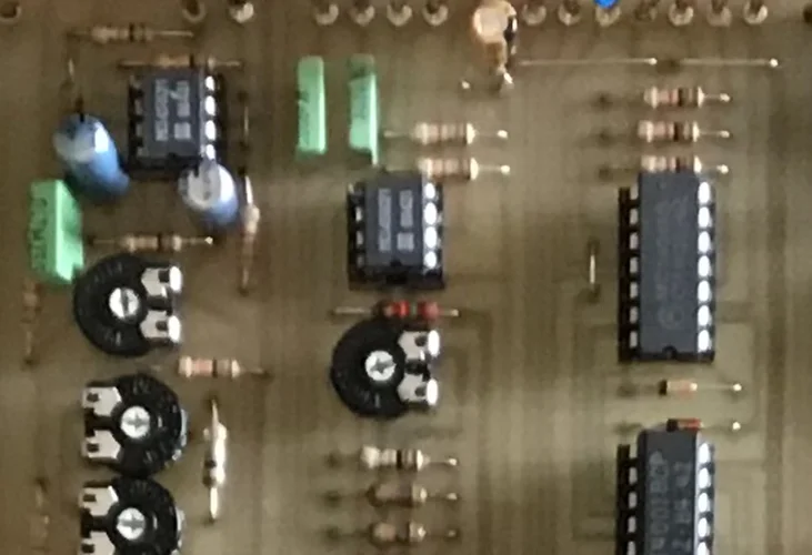

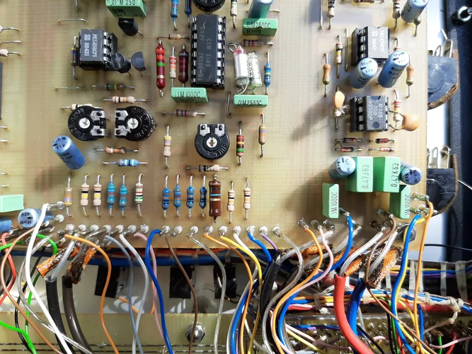

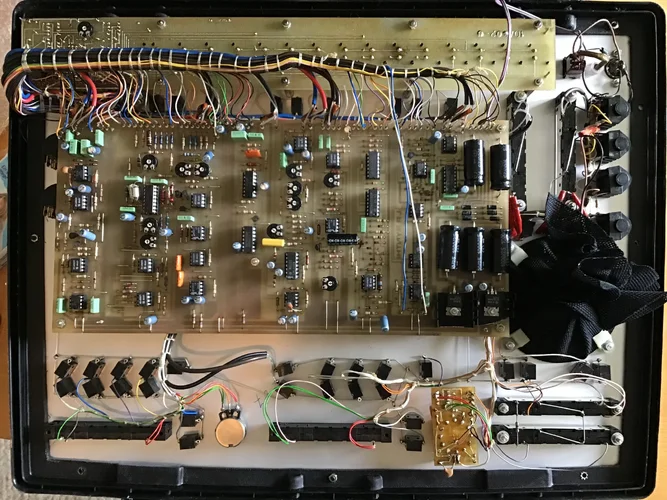

@synshine kid wäre Super, wenn Du noch mal Fotos im Detail machen könntest. Die Fotos sollten so sein (wenn Du uns einen Gefallen tun möchtest), daß man auf dem Bild in bester Zoom Stufe klar die Beschriftung lesen kann. Also muss man viel näher ran gehen und es geht eben mit einem Bild von der kompletten Platine nicht. Das benötigt dann mehrere Bilder. Wenn Du die Orientierung gleich behältst, dann wäre es jetzt die rechte Seite, die am meissten Interesse für Dein Thema hat. Aber wie gesagt, komplette Shots im Detail (sagen wir mal höchstens jeweils 1/4 der Platine wäre vermutlich genug (mit etwas überlappung mache ich dann ein Stitched Bild daraus).
Wie gesagt, man kann die Schrift nicht lesen (nur auf manchen Chips, wo die groß genug ist), so sieht das gezoomt aus:
Und der Teil ist dann noch verwackelt oder anders unscharf:
Man kann leider dann die Beschriftung nicht mehr lesen.
Wie gesagt, wir brauchen die Infos sicher jetzt nicht mehr zum weiteren Troubleshooten, da das Thema ja gelöst scheint.
Du könntest aber an der Dokumentation von diesem Vintage Synth mithelfen so daß wir einen wirklich hochauflösenden Shot von der Platine hinbekommen für spätere und andere User, die die Probleme haben, oder auch was ganz anderes defekt ist.
Hängt aber davon ab, wieviel Arbeit Du da für andere noch investieren möchtest. Wir können das auch gerne offline machen und ich share dann hier wieder das Ergebnis.

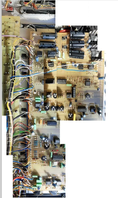

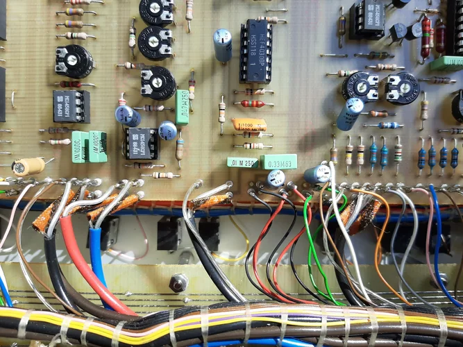

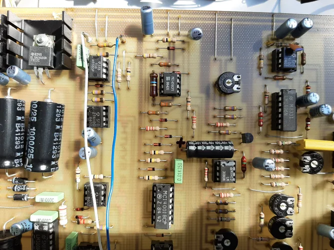

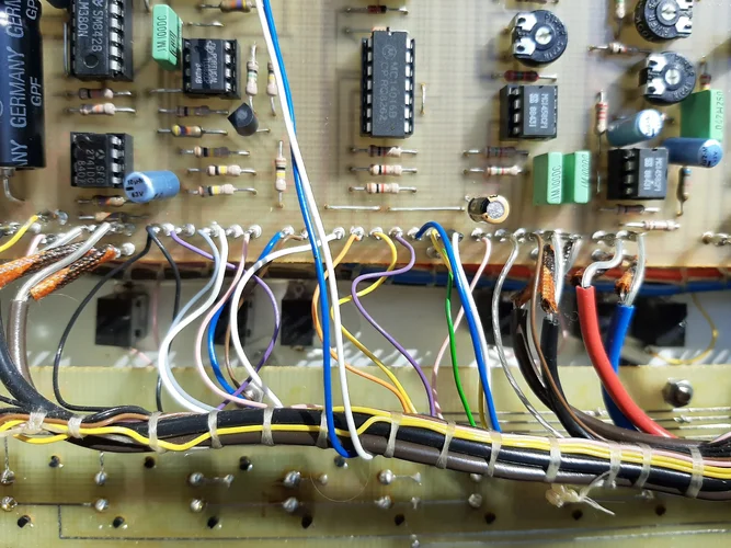

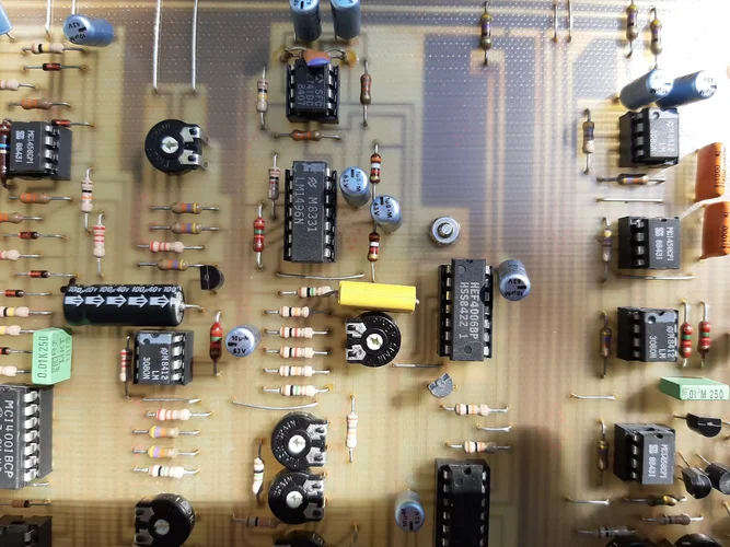

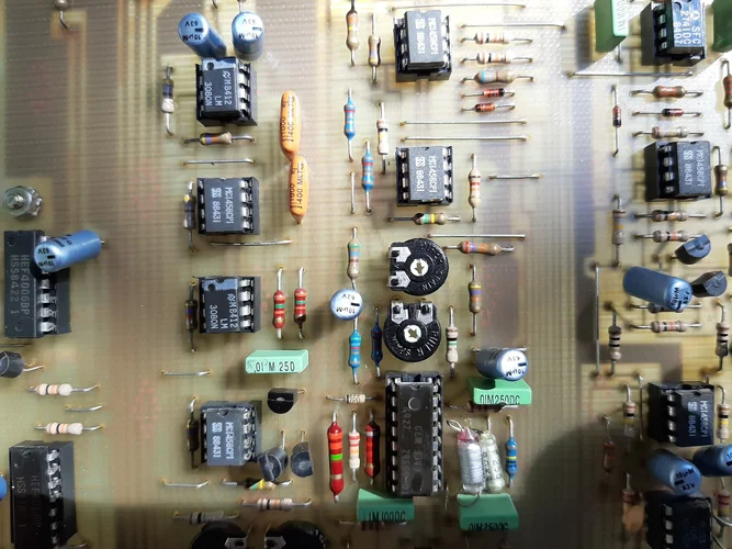

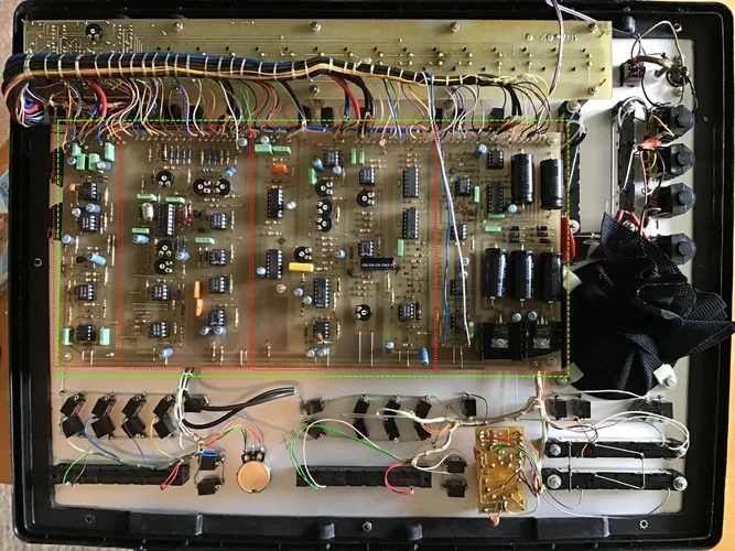

Also habe mich grade mal probiert, das ist aber leider nicht von Erfolg gekrönt. Die Bilder sind schön scharf und auch soweit okay und decken auch alles ab und man kann alles gut erkennen. Dummerweise kann man sie aber wegen des Weitwinkels und der damit einhergehenden Verzerrung der Winkel nicht mehr zusammen bekommen.
Hier der Anfang ... ich habe dann nicht weitergemacht, weil das einfach hinterher nichts bringt.
Ich habe jetzt mal drüber nachgedacht, wie das besser gehen könnte.
1. Schnelle Methode. Einmal einfach nur die Hauptplatine in einem Foto machen. Dabei darauf achten, daß es möglichst scharf ist und möglichst und gleichmäßig beleuchtet. Am besten So, daß die Platine passend im Bild ist (orientierung) ... Ich habe mal Dein original Bild genommen. Das ist nicht weit weg von lesbar . Wenn man jetzt nur den grünen Rahmen fotografiert müsste man die Schriften lesen können.
Zusätzlich könnte man aber auch noch die Roten Rahmen einzeln fotografieren. Dabei ist es dann wichtig das 1. der Abstand möglichst immer gleich ist, 2. der Ausschnitt von oben bis unten immer möglichst an der Ober- und Unterkante des Fotos ist und 3. daß man den zu fotografierenden Ausschnitt möglichst immer in der Mitte der Kamera hat. Wenn man sich mal ein einzelnes Foto anschaut, dann ist durch den Weitwinkel leider nur ein kleiner Ausschnitt verwendbar beim Stitching, da ansonten durch den kurzen Abstand die Winkel der Bauteile, die ja hochstehen einfach nicht mehr zusammenpassen.
Ich nehme aber an, daß wenn Du mit dem Samsung einmal die Hauptplatine fotografierst, daß man dann alles lesen kann. Dann würde ich da eine Kollection draus machen: 1 Bild mit allem drauf und dann die detailbilder wie sie sind, falls man nochmal was nachschauen möchte im Detail.
Ach so, ich habe die 2. Variante mit viel Aufwand vergessen:
Spiegelreflexkamera mit großem Tele auspacken und dann von recht weit weg briefmarken fotografieren. Dadurch wird der Winkel der Bauteile zwischen den Fotos besser gleich gehalten (man schaut von oben drauf) und man kann dann die besser stichen. Ich weiß aber nicht ob Du entsprechendes hast und auch nicht ob es notwendig ist. Wie gesagt eigentlich müsste das Samsung reichen um nur die Platine abgelichtet alles lesen zu können.

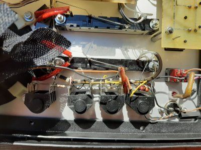

@swissdoc, ja genauso sieht das auch innen aus.
Vom Stromstecker gehen die beiden 15V~ Kabel ab und der Mittelabgriff = GND. Wie gesagt mit den beiden Dioden in Reihe könnte die kritische Spannung von 15V~ auf unter 14,5V abfallen ... Wenn der Trafo jetzt noch in der Tolleranz etwas nach unten abweicht, dann ist das Thema Spannung am Ausgang der 7812er nicht mehr stabil und damit stimmt dann nichts mehr (z.B. CV für irgendwas).
Der Trafo hier sollte eigentlich passen mit 10VA Ausgangsleistung (10W) sind mehr als genug bei 6W benötigter Leistung.
Warum der jetzt irgendwas aus England bestellen musste wird mir nicht klar werden.

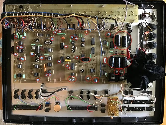

Was hast Du denn für ein Multimeter?
Mein Multimeter kann Kapazitäten messen. Das geht nur bei ausgeschaltetem Gerät. Das Multi läd den Cap auf, dann misst es wie lange es welchen Strom wieder entnehmen kann und berechnet daraus einfach die Kapazität. Das reicht in jedem Fall um zu sehen, ob der Cap noch halbwegs in der norm läuft. Nach 40 Jahren würde ich die aber wie Du schon schriebst eh alle austauschen. Ist nur ne Frage der Zeit bis die hochgehen. Das gilt für alle Elekytrolytkapazitätoren. Dazu musst Du halt die Platine einmal ausbauen und umdrehen um die auslöten zu können.

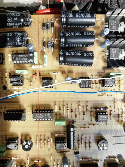

Ich hab mal alle Elkos markiert .. sind schon ne ganz schöne Menge.
Wenn Du da bei bist, wäre ich sehr glücklich, wenn Du die Platine einmal von hinten (mit den Leiterbahnen fotografieren könntest). Dann könnte man tatsächlich die ganze Schaltung mal aufzeichnen ...

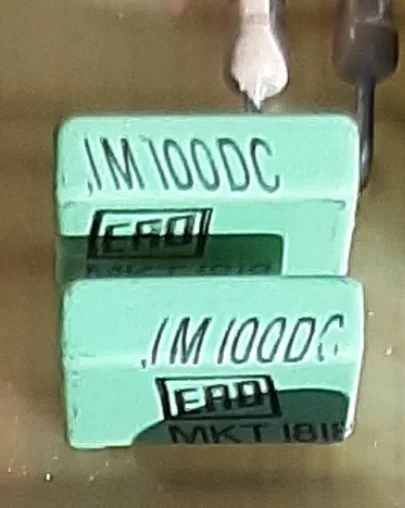

Spannend finde ich auch was für Kondensatoren da drauf sind. Was für riesen Brummer für nichts.
Das sind wenn ich das richtig lese 0.1uF (100nF) Kondensatoren für 100V Gleichspannung mit einer Toleranz von 20% :xenoops: Naja, wenn es reicht :)
