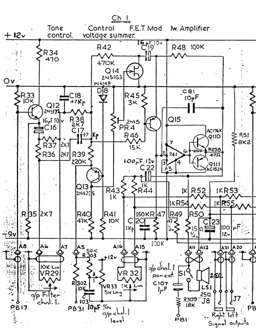

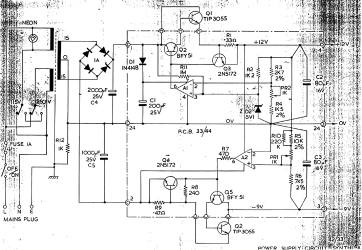

Wo hast Du eigentlich her, daß der Lautsprecher/Verstärker eine eigene Stromversorgung hat?
Wenn ich mir die Schematiken des AKS oder des VCS3 anschaue, dann ist da von einer Separaten Stromversorgung nichts zu sehen. Warum sollte das dann hier der Fall sein?
Bei dem Modell gibt es nur eine +12V und eine -9V Schiene und da hängt auch der Amp für den Lautsprecher dran. Der Lautsprecher dort hat übrigens Laut Schematic 25Ohm. Sehr ungewöhnlich für einen Lautsprecher.

Nun, der Logik hat mit den Synths von EMS nicht so viel zu tun, er wurde ja vom Vertrieb in D entwickelt. Also Rehberg. Auch ist recht klar ersichtlich, dass eben 6 Dioden verbaut sind, was man sonst nicht brauchte. Offenbar muss die Spannungsversorgung des Amp nicht reguliert werden und man muss die Leistung nicht noch über die 7812/7912 leiten.
