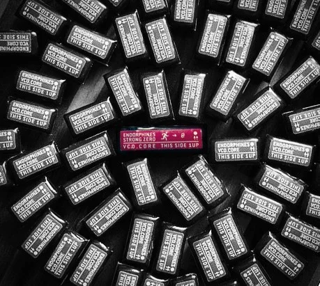

So,
nachdem hier jetzt schon einiges gesickert ist, hier einmal ein paar Infos zum FG-Update:
Der neue digitale STRONG ZERO VCO Core erweitert die FM-Modulationsmöglichkeiten fÜr jegliche Furthrrrr Generatoren.
• Thru-Zero linear FM
• 16-pin DIP IC chip – VCO Core funktioniert mit JEDEM Furthrrrr Generator
• Erweitert die FM-Möglichkeiten um neue Timbres: metallische Klänge – vom leichtem Flöten bis hin zu seltsamsten Geräuschen.
• Band-limited 12 bit, 80 kHz Samplerate – Dreieck- und Rechteck-Wellen-Genration. Der Waveshaper und -folder bleibt analog.
• Bildet zusammen mit einem Terminal einen 2-Operator modular FM-Synth.
• 16 bit pitch CV und linear FM Umsetzung für ordentliches Microtuning und saubere Modulationen
• Hard- and Soft-Sync ohne Aliasing, wie es auch die werkseitigen analogen VCO Cores des Furthrrrr Generators bieten
• Kommt demnächst auf den Markt.
  • #103
Nicht, dass ich das jetzt alles verstanden hätte, dafür bin ich zu wenig Techniker. Aber Schlüsselworte wie "Thru-Zero linear FM", "neue Timbres" und "seltsamste Geräusche" lassen aufhorchen. Bin total gespannt.
  • #104
Was soll das ganze kosten, für 2 Kerne für die beiden VCO's on FG?
  • #105
Es ist nicht notwendig beide Kerne zu tauschen, da nur der Carrier "thru zero" muss.
Man könnte, wenn man es jetzt ganz wild treiben wollte, auch den Modulator ersetzen und diesen dann per Crossmodulation ansteuern.
*EDIT* Wenn man den Modulator auch ersetzt, geht dieser nicht mehr im LFO-Modus. *ENDE DES EDITS*
Ein neuer Kern wird wahrscheinlich bei € 70,-/75,- liegen.
  • #106
Wow, das hört sich toll an, bedeutet aber auch, dass nur entweder/oder funktioniert, richtig?
  • #107
Wie entweder oder?
Steht doch oben alles .. man muss nur den Carrier tauschen und der Modulator bleibt.
Wenn man den aus welchem Grunde auch immer, ebenfalls tauschen möchte, DANN erst geht es nicht mehr LFO.
Also nix entweder oder ..
  • #108
Aber man tauscht doch den kompletten Core? Und der ist digital, irgendwie, oder beinhaltet der neue Core auch nach wie vor den analogen Teil?
Ich sehe gerade, der neue ist deutlich größer, beinhaltet wohl auch irgenwie den alten Core, der halt so deutlich erweitert ist. Würde ja auch Sinn machen....
  • #109
Hier steht's doch:
Endorphines schrieb:
Der neue digitale STRONG ZERO VCO Core...
... Hard- and Soft-Sync ohne Aliasing, wie es auch die werkseitigen analogen VCO Cores des Furthrrrr Generators bieten
der digitale ersetzt den analogen. Und: JA, du musst dich entscheiden. Entweder oder.
