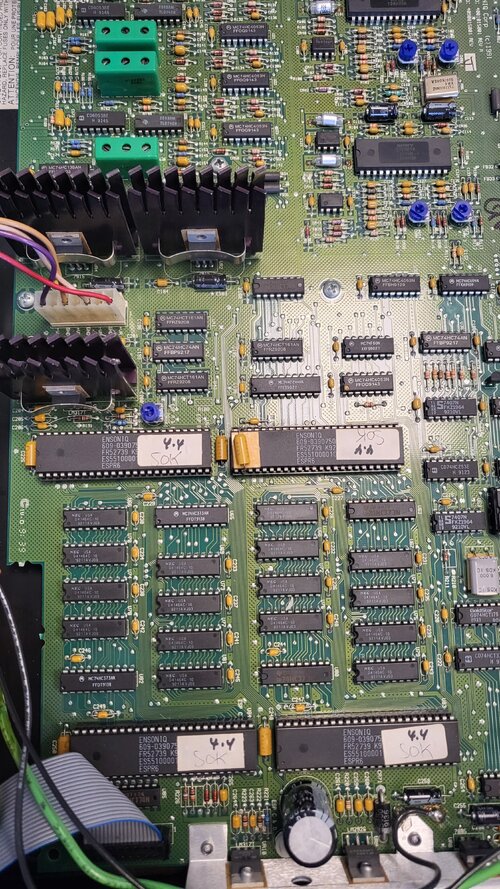

Hat hier jemand noch einen Schaltplan (gerne auch via PM)? Das Service Manual ist ja nicht wirklich hilfreich fuer einen Techniker.

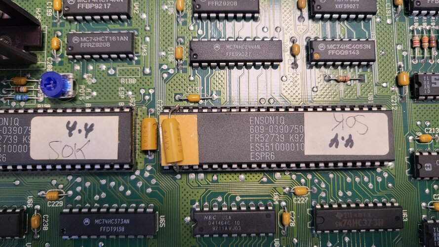

Weiss jemand, ob dieser Widerstand (direkt auf dem SOK 4.4 Chip mittig rechts) original oder "Bastelarbeit" ist und wozu der da ist?
Laut Datenblatt des ENSONIQ ESP 5510 sind das die Pins VSS (Ground) und VDD (+5V) und somit ist das eine Heizung? Quatsch, das ist ein Kondensator. Er unterstützt C225, ein Tantal lt. Schaltplan. Sieht nach einem Fix aus.
M.i.a.u.: harry-tuttle, Miks und Audiohead
D.h. ab Werk kommt das "ohne Fix", und der vorherige Besitzer hat den wohl (oder uebel?) aus irgendeinem Grund angebracht?
Da der DP4 hier leider nur noch mit 075 Error startet, trotz tauschen der Batterie und der Eproms, ist die Ueberlegung ob es vielleicht an dieser Modifikation liegen kann.
Naja, Tantalkondensatoren sind gerne mal defekt.
Mess die Dinger doch mal auf Durchgang!
Die paar Bilder online von DP4 Innereien zeigen alle DSPs ohne diesen Kondensator. Somit ist es ein Fix, warum auch immer. Ich vermute mal, dass dieser DSP Probleme machte und der Kondensator die Versorgung stabilisiert. Kann aber auch völlig anders sein.
