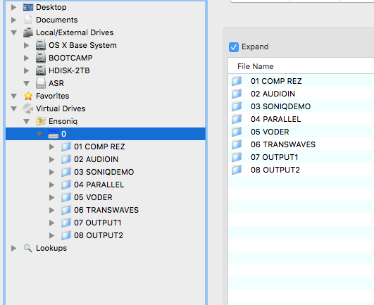

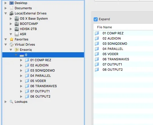

Ich habe in Translator ein virtual drive erstellt und darin directories (in die die Waveboy FX kommen sollen)
aber wie kriege ich die *.efa und *.efe Effekt Dateien da rein? Mit Drag&Drop geht es hier nicht.
Ich kann die Ordner mit den Effekten auch nicht in translator öffnen, sondern müsste sie "von außerhalb" reinziehen.
Hier steht etwas von "right hand side" aber die einzelnen Effekt Dateien werden im translator Browser nicht angezeigt:
  • #60
Jetzt bin ich soweit, dass ich auf dem ASR ein virtuelles drive auch formatieren kann, er packt dann sogar das OS von der Floppy mit rein und ich kann dann davon booten.
Aber ich kann nichts auf das Virtuelle Drive drag&droppen. Es wird in translator mit den directories, die ich im ASR created habe, angezeigt, aber wie bekomme ich nun Samples, FX etc da rein?
Drag und drop geht wie gesagt nicht. Danke für Tipps !
