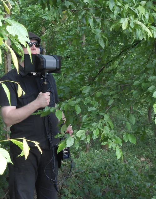

stromzuton schrieb:
[...] Aber wer schleppt schon seinen Kunstkopf nebst Aufnahmegerät mit sich rum. [...]
Ich.
Wenn Du ein vernünftiges Resultat haben willst, mußt Du halt mit vernünftigen Mitteln arbeiten. Alles andere ist Zeitverschwendung.
stromzuton schrieb:
[...] Und wer damit durch die Fußgängerzone oder durch den Hauptbahnhof läuft, hat die Aufmerksamkeit auf seiner Seite. [...]
Laß sie doch glotzen und sich ihre Mäuler zerreißen.
