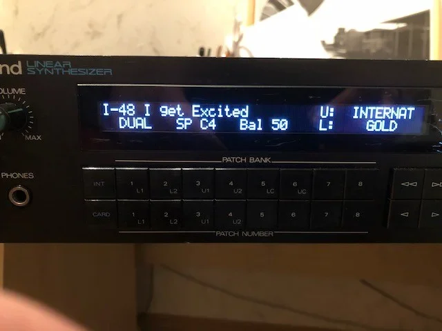

Zu diesem Anbieter kann ich leider nichts sagen - aber ich habe für meinen DX21 ein OLED-Display bei synth-parts.com gekauft, und das war von A-Z einwandfrei.
Vielleicht hilft Dir das ja?

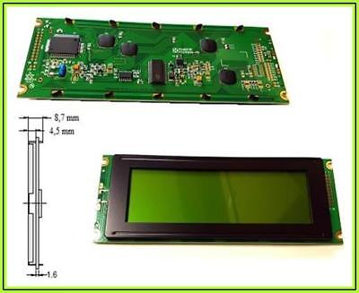

So,
mein D550 hat nun das neue Display von Luxmuzik:
Sieht super aus und der elektrische Einbau könnte nicht einfacher sein.
Allerdings war der mechanische Teil das Komplizierteste was ich bei einem Displaytausch bisher hatte:
Das neue Display (gilt wohl für alle in Frage kommenden LED-Displays) ist dicker als das alte, so dass man ohne weitere Maßnahmen das Gehäuse nicht mehr geschlossen kriegt.
Dazu muss man die Platine der darunter liegenden Tastatur oben kürzen (ich habe sie abgesägt) um Platz zu schaffen für das Display. Die alten langen Distanzbolzen der Display-Befestigung sind zu ersetzen durch kürzere.
Da man beim Absägen der Tastaturplatine auch gleich die oberen Befestigungslöcher dieser Platine entfernt, muss man sie hinterher mit Füllmaterial unterfüttern, damit sie beim Tastendrücken nicht nachgibt.
Alles machbar und von luxmuzik sowohl gut bebildert wie beschrieben, man muss es sich eben zutrauen.
Und da der mechanische Teil (der am D550 liegt, nicht am Display-Lieferanten) im Vergleich zum elektrischen so signifikant größer ist, kann man sich in diesem speziellen Fall fragen, ob das fertig gelötete Display den hohen Preis wert ist - oder ob man „das bisschen Löten“ nicht dann auch noch selber macht, wenn man eine preiswertere Quelle für das Display hat.
Wie gesagt, dies alles liegt an den Eigenheiten des D550. Die eigentliche Thread-Frage, ob der Lieferant seriös ist, kann ich mit ja beantworten.

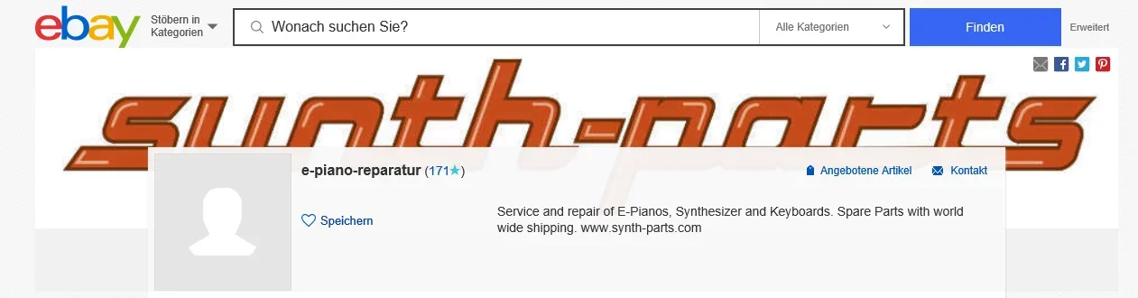

Acha ja.. empfohlener Bezug des LED-Displays ? "luxmuzik" hat nach wie vor nix im eBucht-Shop.
Gibt's nicht eine günstigere Anlaufstelle, als die "Synth-Parts" ? .. € 87,- pro Display ist nicht gerade supergünstig, wie ich finde :sad: .. gibt's bei den ggf. Mengenrabatt wenn man 3 von den LEDs bestellt?

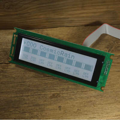

Beispiele:
40 Zeichen, 2 Zeilen (z.B. Korg M1/M1R, Yamaha DX7II-FD):
Graphic Display, 240x64 Punkte (z.B. Yamaha SY77 & TG77, SY99):
UNBEDINGT bei einer Bestellung auf die benötigte Betriebsspannung (in den meisten Fälle 5 Volt) achten - es gibt auch Displays für 3.3 Volt...
Es kann u. U. eine Anpassung der Kontrast-Schaltung von Nöten werden...
Auch die 'Dicke/Stärke' der 'neuen' Displays im Auge behalten.

OK, die Preise sind super - Steck-Connector für das Flachbandkabel (zum Mainboard) lässt sich realisieren.
Muss sonst was beachtet werden beim Tausch des orig. EL-Folien-LCDs auf dieses hier ? - oder einfach 1:1 tauschen ?
Teils - teils. Beim M1R hatte ich die Schaltung für die 5 Volt Hintergrundbeleuchtung im Synth selber angepasst - ebenso im M1, bei dem ich jedoch im 2. Anlauf noch eine Leiterbahn trennen mußte. Nach dem 1. Versuch lief der M1 nicht mehr. Habe wohl 1 oder 2 IC's gehimmelt - neu gemacht, die Leiterbahn getrennt - lüppt.
Beim DX7II-D einen Widerstandswert erhöht (Beleuchtung war mir zu hell) und ein im Original nicht vorhandenes Potie für den Kontrast nachgerüstet:
Beim SY99 einen Widerstand gegen ein Trimmpotie gewechselt (Kontrasteinstellung):
Kann also manchmal ein wenig tricky sein...

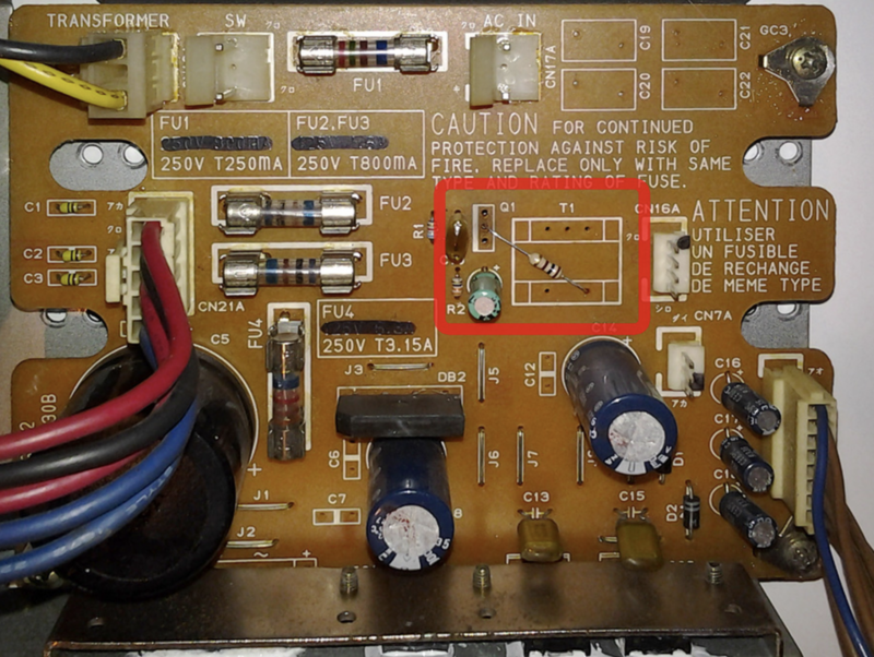

Schau Dir bei Deinem Display mal die Rückseite an - evtl. sind dort 2 kleine Elkos drauf, die den Geist aufgegeben haben - siehe mein altes Display aus meinem SY99:
Habe schon bei mehreren Geräten die Folien getauscht.
Danach war auch das penetrante Pfeifen weg.

Beim Tausch auf LED-Backlight (neues Display) wird der kleine Spannunswandler nicht mehr benötigt, richtig? Ausbauen und Brücke reinlöten, oder nur ausbauen ?
Richtig - ich würde ihn ausbauen - entweder den Trafo oder den Transistor - oder beides.
Ist denn die Folie noch hell genug? Falls ja, würde ich als erstes mal den Versuch unternehmen, den kleinen Elektrolyt-Kondensator der Ansteuerung zu tauschen - evtl. ist dann schon Ruhe. Der Elko ist C11 in Deinem obigen Bild.
Oft wird dieses hochfrequente Pfeifen auch durch das Altern der EL-Folie in den hörbaren Bereich 'verschoben' - eine neue Folie könnte hier evtl. schon Abhilfe schaffen...
Wie bereits w.o. schon geschrieben, ist die Hinterbeleuchtung des Displays noch hell genug und ausreichend ok.
Nur die grafische Anzeige des Displays selbst ist zum Teil nicht da (bekanntes Problem des Leitgummi/ Gummikontakte (Platine<->Glas).
Das Piepen kommt 100% von dem kleinen T1-Trafo, welcher ursprünglich in meiner Wavestation verbaut war. Da ich die Wavestation öfter nutze und der 01/Wfd zu der damaligen Zeit komplett ohne Funktion war, habe ich die beiden T1-Trafos getauscht (einer davon ist viel leiser, fast lautlos). Inzwischen läuft der 01/Wfd (bis auf einige fehlenden Bereiche der grafischen Darstellung des Displays) 100% und es wäre schön, wenn das Display jetzt auch noch mitmacht.
Die beiden Elkos unter dem LCD-Display sind (zumindest optisch) sehr gesund. Leider habe ich ausgelassen diese durchzumessen, denke aber, dass dort kein Fehler vorzufinden sein wird (zumindest nicht bei diesem Display).
Das Problem liegt definitiv an den beiden Leitgummis (Platine<->Glas).
In dem Mikrocontroller-Forum (@Miks .. wenn ich mich nicht irre, so hast du in dem Fred dort mitgewirkt, kann das sein ;-) ?) wurde von dem user Patrick erwähnt, nach dem Tausch des Display den T1-Trafo auszubauen und gg. eine Drahtbrücke oder Vorwiderstand zu ersetzen (?)
Ist das so? Oder soll der T1 nur ausgebaut werden?

Beispiele:
Preis ist gut aber der Versand um die 8 €.
Den Anbieter gibs aber auch bei ebay und da kostet dann ein Display 2-3 € mehr dadür aber keine Versandkosten.
Frage: Ich kann 3.3 oder 5V benutzen, wenn ich die 3.3 Version nehme, spare ich dann Strom? (Ernstgemeint) Ich denke ja schon, nur die Wandler schlucken ja auch was. Denke das ist alles in einem Mili Bereich aber was ist sinnvoller?

  • #30
@Miks
kannst du vielleicht was zu sagen, ob man den Trafo T1 und den Transistor Q1 auch beim Originaldisplay wie folgt entfernen/modifizieren kann ?
(Info-Quelle)
T1 Trafo raus
Q1 Transi raus
100 Ohm Widerstand gem. Foto w. unten
Vorher
Nachher
oder geht das nur bei den neuen 5V LED-hinterbelichteten LCD's ? Die alte EL-Folien Hinterbeleuchtung läuft noch mit 100V/400Hz.
Ich glaube die Frage beantwortet sich von selbst - oder (?)
