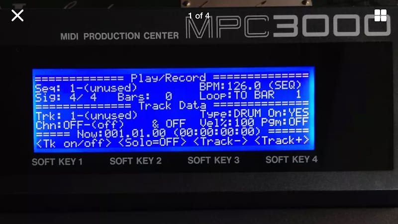

Die (schon mal vor einigen Jahren erneuerte) Display-Hintergrundbeleuchtung meines MPC3000 ist inzwischen wieder ziemlich schwach.
Ich würde gerne ein modernes LED Display einbauen lassen, das es bspw. hier gibt: https://www.ebay.de/itm/363089868430
Hat damit schon jemand Erfahrung?

der verkäufer aus DE st auch auf reverb:
ich hatte vorm brexit noch das display in UK gekauft und das hatte sich gelohnt, war damals auch um 120 euro. und es gab um 2017/2018 nur diesen UK verkäufer auf ebay.
der wechsel war easy, da muss man die mpc nicht zur werkstatt geben.

Aber da muss man Löten, oder?
ich hab damals nix gelötet. löten muss man nur bei den leuchtfolien, nicht bei den led displays. aber das kannst du ja bei dem verkäufer nachfragen.

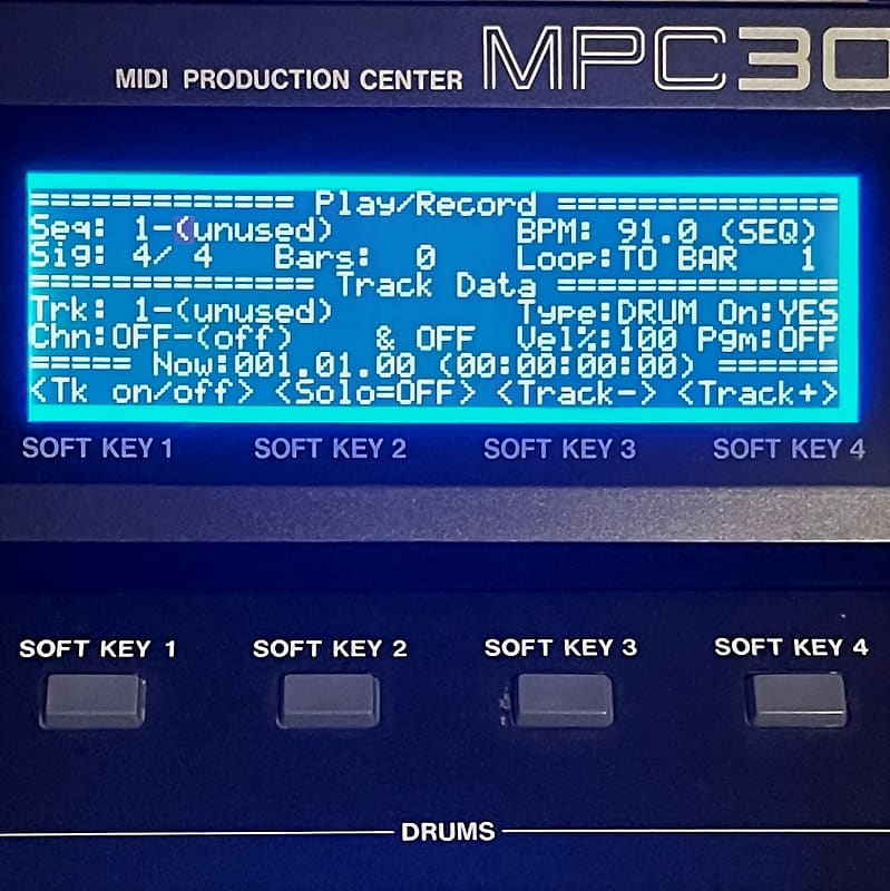

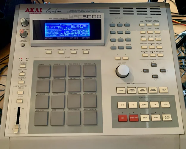

Gestern ist das neue Display angekommen und heute habe ich es eingebaut. Es war wirklich viel einfacher als gedacht.
Endlich kann ich alles wieder super gut erkennen :-)
Es sieht auch noch viel besser und heller aus als auf diesem Foto:
