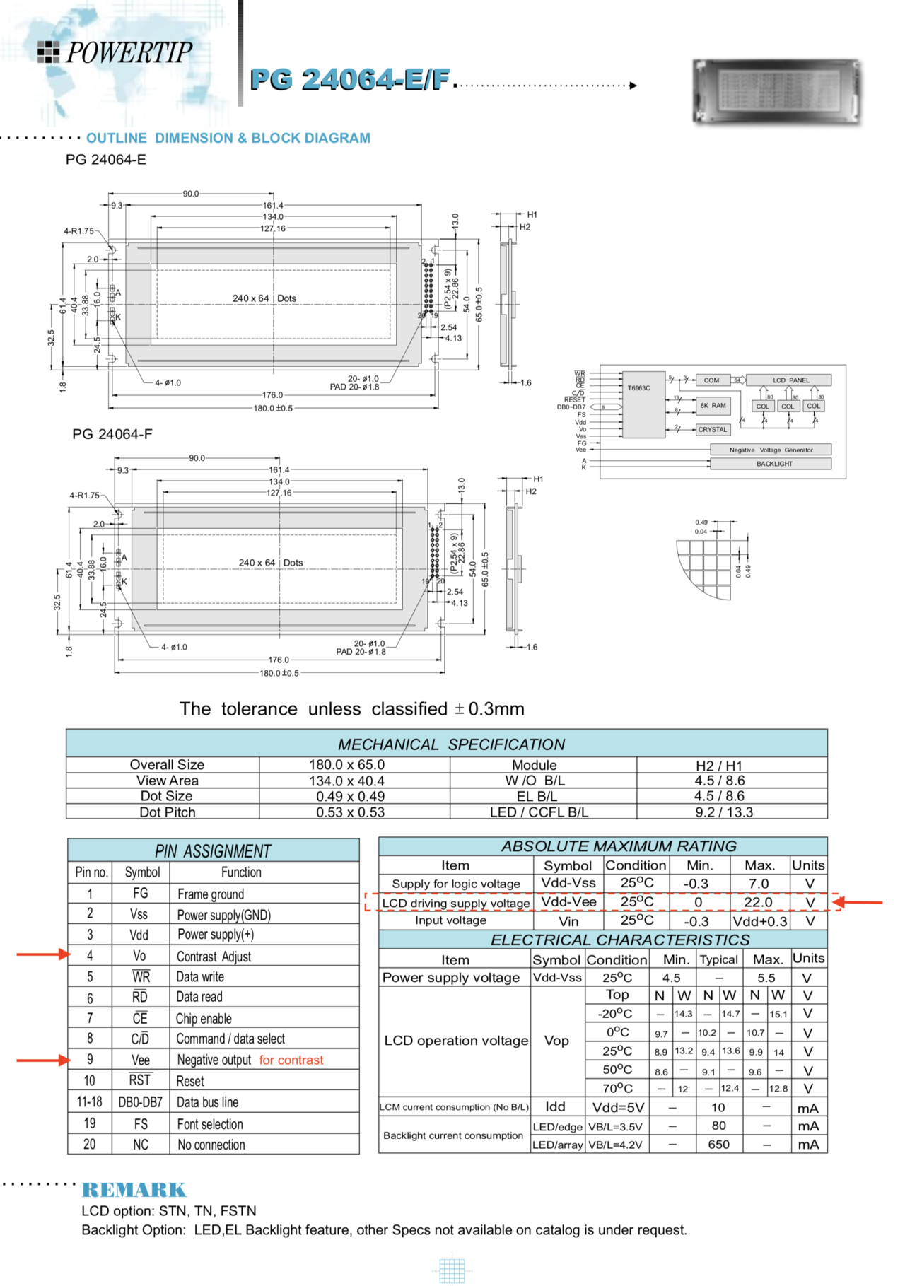

Das neue 100V LCD-Display ist nun in dem 01/w verbaut, aber ..:
Kurz nach dem Einschalten blinkt ganz kurz das Korg 01/W Logo auf und dann geht das Display auf 100% Kontrast, bzw. alle Pixel sind 100% aktiv (s. unten).
Ich habe gleich nach dem Einschalten im Global-Menü versucht Kontrast runterzuregeln (kenne den Weg dort hin, weil ich die Rackversion vom 01/w auch habe), doch leider tut sich nix.
Der Synthesizer ist sonst 100% funktionsfähig.
Weißt einer Rat ?

Habe gerade noch die Fotos nach dem Einlöten des Datenkabels an das Display untersucht und stelle fest, dass Pin_03 keine Lötstelle hat und ggf. nicht leitet. Da war ich wohl schon zu müde (und zu voreilig/ungeduldig, weil inzwischen alles wieder zusammengebaut).
Pin_03 ist „Power Supply for Logic“ .. könnte das hierfür verantwortlich sein?
Wie gesagt: nach dem Einschalten blinkt das Korg Logo (normal dargestellt und beleuchtet) kurz auf und dann geht alles auf 100% LCD

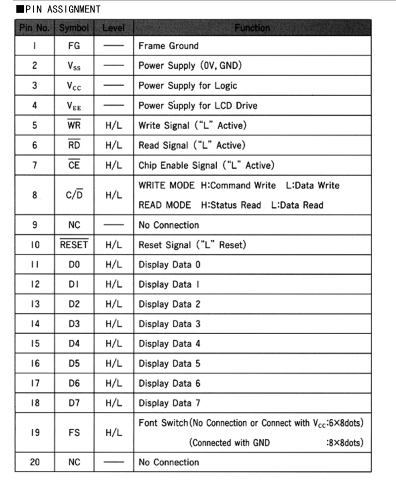

Die PIN-Belegung zwischen dem alten und neuen Display ist (annähernd) gleich:
Belegung ALT:
Belegung Neu:
PIN FUNCTIONS
Pin No.SymbolLevelFunction
1FGND--Frame Ground (Connected to Bezel)
2VSS--Ground Potential (Logic)
3VDD--Power Supply For Logic& LCD (+)
4VEE--Contrast
5WRINPUTData Write
6RDINPUTData Read
7CEINPUTClip Enable
8C/DINPUTCode / Data
9Veeoutnegative for contrast
10RESETINPUTController Reset
11~18DB0~DBI/OData Bus Line
19FSINPUTFont Select
20NC--No Connection
PIN-9 bei dem Neuen Display = Negative for Display
Bei Alten ist PIN-9 nicht belegt

Die Vcc ist Alt vs. Neu die gleiche. Hindergrundbeleuchtung ist aktiv (das sind die 100V AC /400Hz, die vom Inverter zu der EL-Folie gehen - wie man sieht, leuchtet da alles wunderbar).
Auch die LCDs sind alle aktiv sichtbar.
Meine Vermutung ist, dass das LCD (oder eben die GND bez. Kontrast) nicht geerdet ist oder, dass das Flachbandkabel an irgend einer Leitung (abgesehen von der fehlenden Lötstelle, die - denke ich - dennoch Kontakt hält, sonst wären die LCDs nicht aktiv) einen Unterbrecher hat. Ich habe das alte Flachbandkabel aus dem alten Display ausgelötet und beim Neuen verwendet.
Ich komme wohl nicht drumrum den ganzen Kram wieder vollständig zerlegen zu müssen, zwecks nochmaliger Prüfung (ufff...).
Was noch auffällt - beim alten Display ist PIN-19 inkl. 1 kOhm Resistor (s. Foto untern - untere Platine).
Beim neuen Display ist Pin-19 offen = FS / Font Selection.

Beim alten Display (unten im Bild) erkenne ich den Widerstand R6 (Code 102 = 1 kOhm), der am PIN-19 wohl hängt. C4 ist nicht besetzt.
Beim neuen Display (oben im Bild) ist die Selektierung offen = JF2 vom PIN-19 als auch JA vom PIN-20 sind nicht besetzt. Vielleicht muss ich beim Neuen an der Pos. JF2 den Widerstand gem. R6 (1 kOhm) am Alten auch setzen ?
PIN-1 (GND vom Displayrahmen) habe ich beim neuen Display (analog zum Alten) mit dem Gehäuse geerdet.

Ist die "Font Selection" nicht die Auswahl für die Grösse des Char-Sets (Fonts) = also der Schrift - in diesem falle 6x8px oder 8x8px ?
(auch gem. Datenblatt des Toshiba T6963C IC scheint dem so zu sein.
Hier das Datenblatt (wobei ich die EL-Folie hier verbaut habe - nicht die LED-Option)
PIN-19 = Font Selection
Wenn ich mir aber bei dem neuen Display die FS/Font Selection anschaue (PIN-19), so sieht das für mich mehr nach einem Jumper aus, als nach einer Einbaumöglichkeit eines SMD-Elements (?)
S. meine (roten) Markierungen w.u.
Ich denke : das Problem wird am PIN-9 und/oder PIN-4 liegen (contrast adjust)

Pin-19 auf GND (JF2 schließen = Font Select) bringt leider nichts (Display geht nicht an)
Am PIN-3 (Stromversorgung des LCD) messe ich +5V .. soweit, so gut.
Am PIN-4 (Vo/Vee Kontrastspannung = contrast adjust) messe ich hingegen -8V
Das Display (und seine Konsorten) sind recht gängig am Markt, zumindest, was man so im Netz ließt.
Es muss doch irgendwo auf der Display-Platine die Möglichkeit vorhanden sein, den blöden Kontrast soweit per Widerstand runter zu fahren, dass man was vernünftig lesen kann!
Ich vermute, dass am PIN-4 (Vo Contrast Adjust) so um -5V (ggf. sogar weniger) ankommen sollten. Sowas gezielt zu setzen müsste auf der Display-Platine möglich sein (?)
Also : wie kann ich die Kontrastspannung am PIN-4 gezielt reduzieren ?

Wenn's noch um einen Korg 01/Wfd geht würde ich mal den 100 Ω Widerstand R147 auslöten (evtl. nur eine Seite 'hochnehmen') und dort ein Potie im Bereich so 1kΩ bis 4,7kΩ oder 5kΩ anklemmen. Ein Anschluß muß dabei an den mittleren Potie-Pin (Schleifer), der andere ist egal (halt einer der anderen beiden verbleibenden). Und dann mal schauen, ob sich da was vernünftig regeln läßt. Normalerweise stellt man ja den Kontrast über einen Menüpunkt ein, welcher über R148 auf das IC54 eine Steuerspannung beeinflußt, welche dann über den R147 auf die Kontrast-Leitung zum Display geht...
Dieser Tip ist gratis, aber ohne Funktionsgarantie o.Ä. :wink:

Mit R147 nehme ich an, dass du das Mainboard des 01/wfd meinst.
Jepp.
Die Kontrasteinstellung via Menü im Synth soll ja erhalten bleiben.
Bleibt sie, durch das Potie 'schiebt' man sie erstmal in einen für das neue Display passenden Bereich. War bei meinem SY99 auch nötig, einen Widerstand durch ein Trimm-Potie zu ersetzen - mit dem originalen Kontrastpotie war der Bereich nicht ausreichend einzustellen.
Man könnte auch ein 'normales' Potentiometer nehmen oder auch ein Trimm-Potentiometer und bei Erscheinen einer Anzeige auf dem neuen Display dessen Widerstands-Wert mal (mit einem Multimeter im Ohm-Meßbereich) ermitteln und den R147 durch einen entsprechenden Festwiderstand ersetzten...
Im SY99 habe ich das Trimmpotie nach dem erfolgreichen Einstellen drin gelassen.

Ja, passt. Ich würde die liegende Variante bevorzugen, wenn das Potie drin bleiben soll - man kommt zum Einstellen besser dran...
Habe den 100 Ohm SMD Widerstand R147 entfernt und das Trimmpoti eingelötet. Übergänge alle geprüft und unter die Lupe genommen - alles sauber.
Nun das Poti vorerst auf ca. 450 Ohm (statt 100 Ohm vorher) eingestellt - Display angeschlossen und das Bild wurde auf Anhieb korrekt dargestellt - aber:
Die Freude war kurz .. nach ca. 5 Sek. verblaßte die Anzeige immer mehr bis sie ganz weg war. Erneutes Einschalten brachte gar nichts.
Nach einer gewissen Pause und erneuten Einschalten kommt auf dem Display nun folgendes zu Tage:
Hier ist das Korg 01/Wfd Logo (was beim Einschalten erscheint)..
Und hier die einzelnen Parameter (grafische Regler), die man sonst sieht:
Das 20-pol. Datenkabel ist richtig und hat keine Fehler. Die Übertragung ist Pin für Pin fehlerfrei und ohne Kurzschluss. Zu viel Spannung auf das Display kann ja nicht geflossen sein, da ich bei 450 Ohm anfing. Habe dann mit mehr Widerstand versucht, doch nichts.
Was mache ich falsch ?
Das Mainboard sowie das Display sind nicht mit dem Synth-Gehäuse geerdet (liegen frei zur Testzwecken). Die 100V AC auf die EL-Folie habe ich vorerst nicht angeschlossen (das funzt nach wie vor gut) - mir gehts nur um die richtige LCD-Darstellung.
Ist das Display ggf. nun hin?

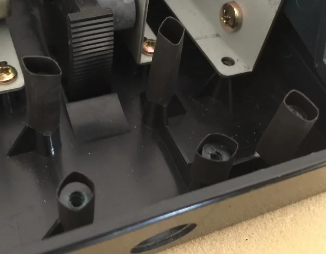

Und hier noch ein kleiner Umbautipp:
Die Plastikteile an einem 25 Jahre alten K5000s (aber vermutlich auch bei anderen) sind mit der Zeit spröde geworden und brechen leicht auseinander.

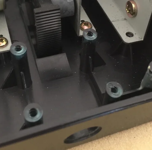

Gerne wurden Teile an solchen Kunstoff Standbolzen verschraubt:
Wenn so ein Plastikgewinde altersschwach auseinanderbricht, wirds schwierig.
Daher habe ich mir 2 Dinge angewöhnt:
1. Die Schrauben in solchen Gewinden nur hauchzart anziehen.
2. Wenn die Kiste einmal offen ist, jeden Schaft vorbeugend mit Schrumpfschlauch sichern.
Das sieht dann so aus (noch umgeschrumpft)
Sorry für OffTopic. Nun aber wieder zurück zu den Displays.

Das sieht ja mal nicht so pralle aus! Hast Du mal am Potie gedreht? Stell's mal 'in die Mitte' und teste noch mal. Wenn dann nichts zu sehen ist, mal ganz vorsichtig in die eine oder andere Richtung drehen und schauen, ob sich (im positiven Sinne) was tut...
  • #57
Bei diesem Display tut sich entweder gar nix oder es werden die o.g. Differenzen angezeigt (kurz, bis sie gänzlich verschwinden). Drehen am Poti bringt gar nichts.
Es wundert mich nur, dass anfangs das neue Display bei ca. 450 Ohm alles wunderbar für ca. 5 Sek. angezeigt hat und die Anzeige dann langsam verblast ist. Seit her ist nichts mehr zu machen. Liegt womöglich am Display selbst.
  • #58
Das sieht echt nicht gut aus mit dem Display hier. Ich habe schon einige kaputte Displays gesehen, aber die sahen immer sehr viel anders aus als hier.
Entweder verläuft das innen sonst, es gibt Risse, es verblasst, es bilden sich waagerechte Streifen, es fehlen Zeilen, aber so ein komisches Muster hab ich echt noch nie gesehen.
Sieht leider sehr nach einem Schaden aus.
Wenn das Display irgendeine Reset Funktion hat, würde ich das noch testen, aber dazu fehlen mir hier Kenntnisse, um da Tipps geben zu können.
