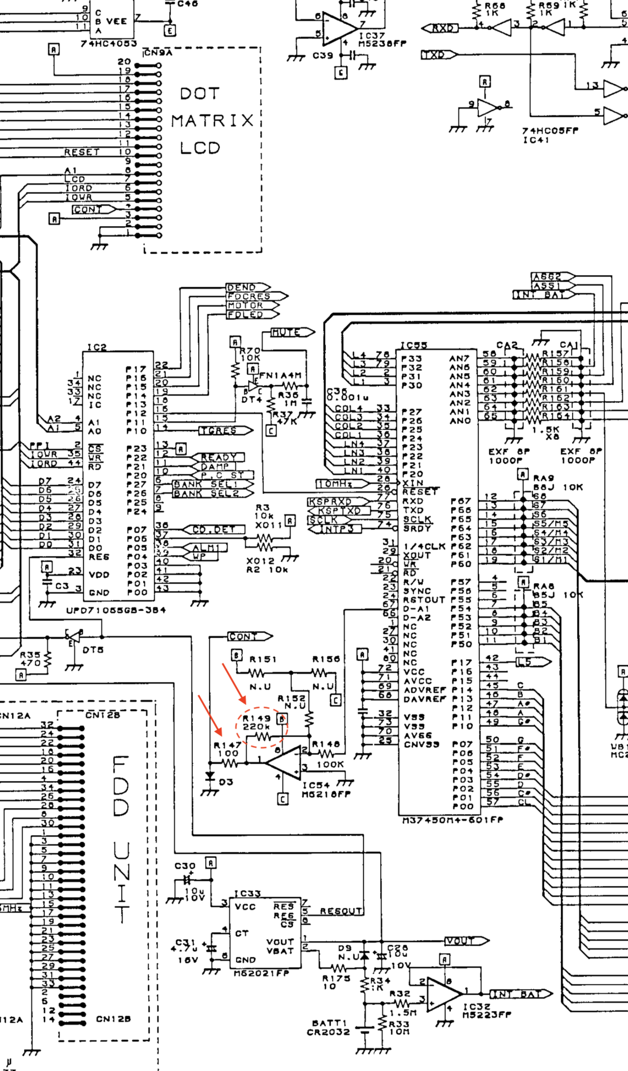

Der R149 verfügt beim 01/Wfd bereits über 220 kOhm (der R147 über 100 Ohm). Schau..
Hier ein Detail vom Mainboard (die defekte D3 Diode hier im Bild bitte ignorieren .. ich habe das Foto im Netz gefunden = bei mir ist die Diode OK)

Ich habe sehr viele Tage damit verbracht bei dem 01/Wfd alle nennenswerten Elkes und teils Widerstände zu erneuern und hunderte von Verbindungen zu testen, bis ich eine gefunden habe, die tatsächlich eine Unterbrechung hatte (vom PIN 77 des IC55 zum R177) <- dort eine Brücke eingelötet und bam! = der Synth geht endlich wieder 100% inkl. Sound & alles. Nur noch des alte Display gg. ein Neues tauschen und es ist vollbracht.
Dann.. nach der Aktion mit dem R147 landet man wieder bei null. Das ist extrem frustrierend .. ich könnte echt kotzen!

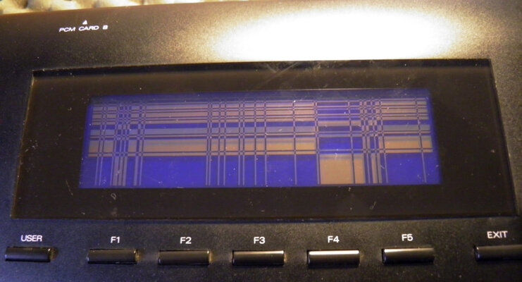

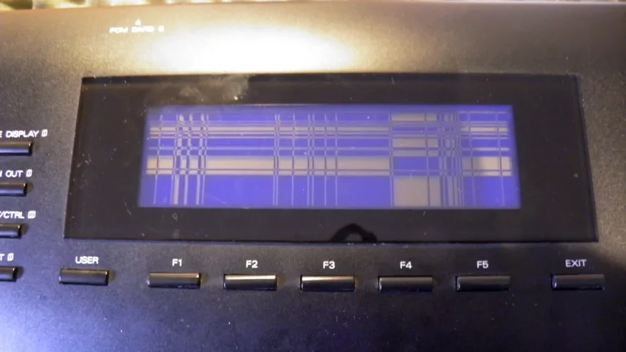

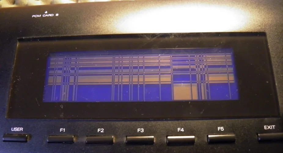

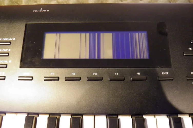

Update zu meinem Problem mit dem D70
- der nicht mehr anging, bzw. auf dem Display nur noch Mist anzeigte :
- Ich traue mich hier fast nicht zu schreiben, aber es war nur eine Sicherung im Netzteil defekt. :connect:
Der Techniker hier aus meinem Bekanntenkreis hat das nach 2 Minuten direkt gefunden.
Es war eine ganz normale 1A Sicherung / 250 V im Glashalter.
- Die Sicherung hatte ich nur mit dem Piepser auf Durchgang getestet, und mein Multimeter hatte da gepiepst.
Sie war aber hochohmig geworden.
Trotz der durchgebrannten Sicherung kamen aus den Versorgungssteckern des Netzteils hier noch +12 V bzw. 2-3 Volt aus den anderen Anschlüssen. Es sollten nach Schaltbild hier aber +12 V und +5 Volt sein. Das im Netzteil etwas nicht stimmte, ist mir erst beim Vergleich mit dem Schaltplan aufgefallen.
- Die Sicherung war nur in der Leitung der 5 Volt Schiene vom Trafo eingebaut.
Ich war bisher immer der Meinung, dass ein Netzteil keine Spannung abgibt, wenn eine Sicherung durch ist.
Bin halt kein E-Techniker. Man lernt halt immer mal dazu.
Nach Austausch der Sicherung stimmten direkt alle Versorgungspannungen wieder, und dann ging der D70 direkt wieder normal an. Habe den eben mal komplett getestet und alles funktionierte wieder. Nach dem Tausch der Mikroschalter lässt er sich auch wieder gut bedienen, und man muss nicht mehr auf den Bedientasten rumhacken.
Das Einzige was hier vielleicht noch ansteht, wäre eine Keyboard- Reinigung mit Neu-Schmieren.
Aber da alle Tasten einwandfrei bisher gehen und nur etwas mehr Geräusche machen als neue Tastaturen, werde ich das erstmal sein lassen.
Habe auch gesehen, dass mein D70 auch die rote /pinke Grütze unter den Tasten hat, um die Gewichte zu verkleben. Aber da ist bisher noch nichts
ausgelaufen. Ich glaube mittlerweile, das hohe Temperaturen hier ein Auslaufen massiv beschleunigen. Unterm Dach würde ich den D70 nicht nutzen wollen, und auch bloss nicht auf dem Dachboden/Garage/Schuppen oder anderswo einlagern, wo es evtl. über 30 Grad heiss werden kann.
Aber hier bei uns im Haus ist es eigentlich auch im Sommer nie zu heiss durch die dicken alten Mauern.
Ich werde mal 2-3 Fotos hier anhängen, wie mein Display aussah bei Auftreten des Fehlers. Siehe unten ---
- Das Display ist OK und funktioniert nun wieder einwandfrei. Es war hier nur eine Sicherung am Netzteil ausgefallen.

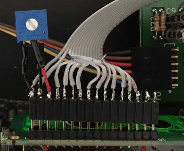

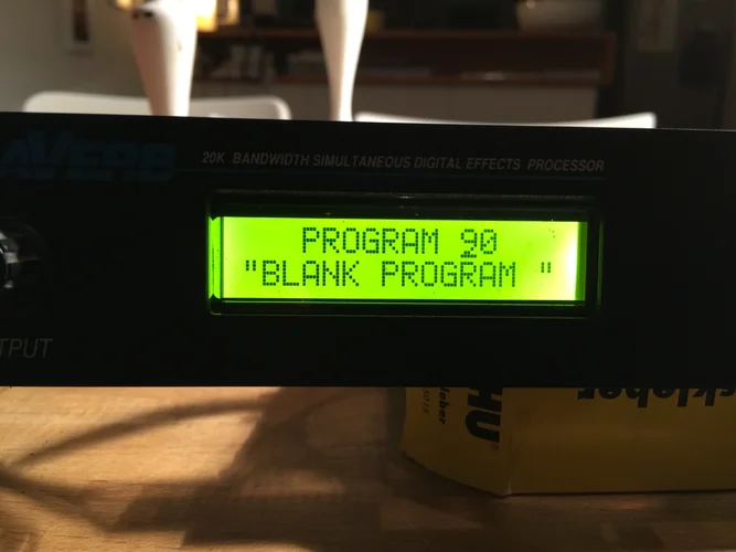

Hier ein kurzer Bericht zum Displaywechsel am Alexis Quadraverb (kein Displaykit).
Das Display lässt sich gegen ein verbreitetest 1602A Display mit kompatiblem HD44780 Controller austauschen.
Ich habe ein neues Flachbandkabel angefertigt, um von einem 2 x 7 Pol Pfostenstecker auf 1 x 14 Pin Steckerleiste zu kommen.
Dazu kommt noch ein 20k Poti für die Kontrastspannung V0.
Komischerweise steht im Schaltplan +5V an Pin 1. Real gemessen jedoch an Pin 2. Also Pin 1 mit Pin 2 vertauscht.
Auflösung s.u.
Hier noch der "fliegende Aufbau":

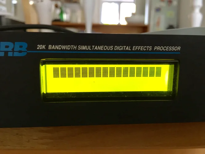

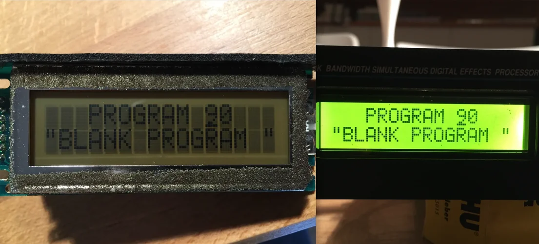

Nach dem Umbau erstmal nur eine Reihe schwarzer Blöcke:

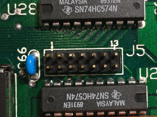

Die Fehlersuche hat ewig gedauert. X-mal gemessen und alle Verbindungen überprüft. Erst nach Stunden fiel der Groschen: die Beschriftung auf dem MLB an J5 ist falsch.
Die aufgedruckte Beschriftung auf dem Board ist verkehrt. Pin 1 ist genau auf der anderen Seite, usw...
Dadurch waren natürlich alle 14 Pole des einreihigen Pfostensteckers am Display paarweise vertauscht.
Jetzt noch schnell Schrumpfschlauch überall drauf und zu die Kiste!

Wichtig auf jeden Fall, sich nicht auf Beschriftungen zu verlassen, sondern vor der Inbetriebnahme noch mal die Spannungen zu messen.
In diesem Fall hätte die Verpolung von +5V und GND ein zeitnahes Ableben des Displays bedeutet.

  • #75
Leider ist mir genau das beim Neueinbau eines Displays in EMU Vintage Keys passiert, und zu allem Überfluss war es noch ein etwas kostspieligeres OLED Display aus UK.
Da hatte die eigene Qualitätssicherung versagt.
Daraufhin hat es beim mir nur noch zu einen billigen Standard-LED Display für 3.50 wie sie z.B. in Arduinos verwendet werden, gereicht.
Danach hat es allerdings gefunzt.
Aus Schaden wird man klug (und ein bisschen "ärmer") 😄

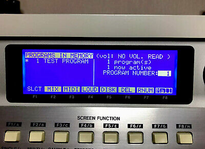

Und weiter gehts mit dem S1000.
Insgesamt sind nur wenige Informationen zu diesem Thema zu finden, die meisten befassen sich mit EL Folie oder DIY Beleuchtungsalternativen, unter Beibehaltung des Original Displays.
Nachdem ich noch mal alle Infos aus diversen Foren und Datenblättern zusammengetragen habe, scheint mir die Umrüstung nicht trivial zu sein. Zusammenfassend lässt sich sagen, dass es sich nicht um ein character- sondern um ein graphic Display handelt. Der Controller ist offenbar ein Sanyo LC7981, der auf dem MLB und nicht auf dem Display sitzt. Das original Display ist angeblich ein DMF633, zu dem ich jedoch, außer einem Datenblatt, keine weiteren Infos gefunden habe. Demnach hat das Display insgesamt 10 Pins, davon nur 2 Datenleitungen, im Gegensatz zum 8bit parallel Interface mit zb einem t6963 Controller mit 8 Datenleitungen. Es gibt auch LCDs mit LC7981 Controller auf der Display Platine.
Theoretisch stelle ich mir vor, den LC7981 auf dem Displayboard zu deaktivieren und stattdessen den Controller und dessen Datenleitungen vom MLB zu verwenden. Diese Modifikation traue ich mir ohne Anleitung jedoch nicht zu und der Zeitaufwand dürfte nicht unerheblich sein.
Deswegen scheiden die heute gängigen LCDs wohl aus.
Ich habe 2 Anbieter von Umbausätzen gefunden.
Hat hier schon mal jemand bestellt und kann was zu Qualität sagen und ob es eine Rechnung gibt?
Bei dem Anbieter aus UK kommt man auf fast 200,-, wenn man Zoll und Steuer hinzu rechnet. Das ist schon ne Hausnummer für einen S1000...

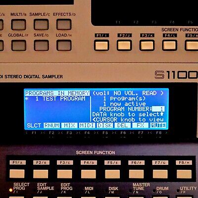

  • #78
Habe meinen 1100er vor ca. 3 Jahren umgebaut und das waren mal um die 90 Pfund. Kann mich erinnern, dass da sogar das Flachbandkabel bei war. Mußte nur der kleine Trafo abgeklemmt werden, weil der das Display zerstört. Aber Umbau war einfach und ohne Löterei. Da gabs 2 Anbieter aus UK, einer von der Isle of Man, der war teurer ca 150 und hatte auch viel weiß auf schwarz gehabt, die Displays waren auch etwas größer im Sichtbereich. Dann war noch der in der Nähe von London und das könnte Dein erster Anbieter sein. Hatte einen polnischen Namen. Der deutsche Anbieter ist mir neu.
https://reverb.com/item/14710613-led-display-upgrade-akai-mpc3000-custom-led-display-upgrade (Isle of Man, leider ausverkauft)
Greift der eBay-Käuferschutz bei dem Ebay Deal? Wenn man seinen alten Akai liebt, bringt es das natürlich mit dem Umbau und ich habe in meinen noch ein 6er SCSI to SD reingebaut. Habe es nicht bereut. Das ist nun mal so, dass wenn man seinen Oldtimer betriebsfähig erhalten will, dann ein paar Euro reinstecken muss. Da ist Käfer Cabrio und Akai teuer mit den Ersatzteilen. Diese Displays sind erstmal für Akai so in der Form und technischen Werten bei den Chinesen nicht billig zu bekommen. Entweder lassen diese Händler Kleinserien in China bauen oder sie haben irgendeinen Trick gefunden, was gängiges um zu bauen. Den Umbau kann ich mir weniger vorstellen, da der Anschluss anders ausschaut. Und Folie und das fiepen vom Trafo? Nie wieder.
  • #80
Bei dem "mpc3000..." Anbieter hab ich schon gekauft . Die Lieferung kam wirklich schnell und da war das Display mit einem Anschlusskabel dabei und da hatte alles funktioniert. Das war allerdings 2020 und da waren es noch 92 EUR und kein Zoll auf den Preis. Importe aus England sind richtig teuer geworden.
- Einmal weil der Kurs des Pfund gestiegen ist, und wegen Zoll + Mwst. nach Brexxit.
Es war kritisch den Pin 1 auf dem Mainboard vom Connector zu ermitteln. Der Anbieter hatte beide Enden des Steckers mit rotem Stift eine Seite mit 1 und die andere mit 10 markiert.
Wenn man da nicht aufpasste steckte man 10 auf 1, was natürlich nicht sein darf. Auch war beim Mainboard des AKAI sehr schwierig richtig zu erkennen, wo Pin 1 ist in der Bedruckung.
- Bitte da genau mit Lupe und Taschenlampe am besten hinschauen.
Mein Display kam aber in einen Akai S3000, nicht für einen 1000er.
Den Inverter natürlich immer abklemmen, also wenn der auf dem Mainboard ist, am besten auslöten. Einige Akai Sampler haben den inverter auf einer getrennten Einzelplatine, da reicht dann die Stromversorgung abzuklemmen zum Inverter hin.

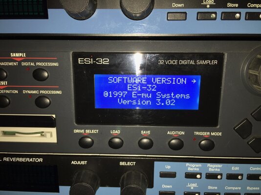

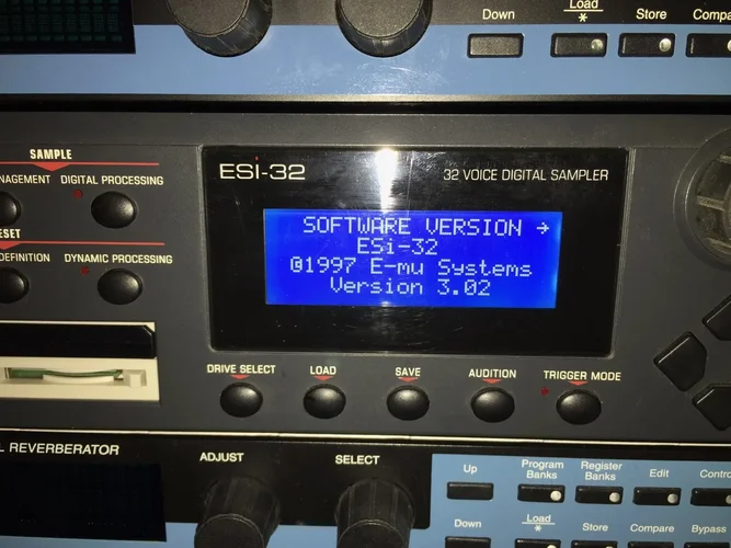

Weiter gehts mit dem ESI-32.
Hier gibts eigentlich nichts besonderes zu sagen.
Man braucht kein teures Umbaukit, das Display kann gegen ein standard 4x20 Zeichen LCD Display mit HD44780 Controller getauscht werden.
Gibt es in blau oder grün für 7-8 Euro. OLED geht wohl auch, ist aber teurer.
Das Originalkabel kann weiterverwendet werden.
Der Inverter wird vom MLB entfernt (ausgelötet).
2 der 3 Inverterpins werden für die Versorgung von Anode und Katode benutzt (+5V, Polarität mit dem Multimeter checken).
10k Trimmer zwischen VDD und VSS, Schleifer an VO (zur Kontrastregelung).
Statt des Potis kann man auch einen Spannungsteiler mit 2 Widerständen einbauen.
Ansonsten: Stift- und Buchsenleisten in RM2,54, Kabel, Schrumpfschlauch, etc...
Das neue Display ist dicker als das alte. Die Schrauben müssen durch längere (ca.8mm) ersetzt werden.
Die sind nicht ganz so gängig, weil kleiner als M3. Ich meine es sind M2.5.
Ausserdem empfehlen sich Kunstoffabstandshalter mit einer Höhe von 3-4mm.
Alles in allem nichts Wildes.

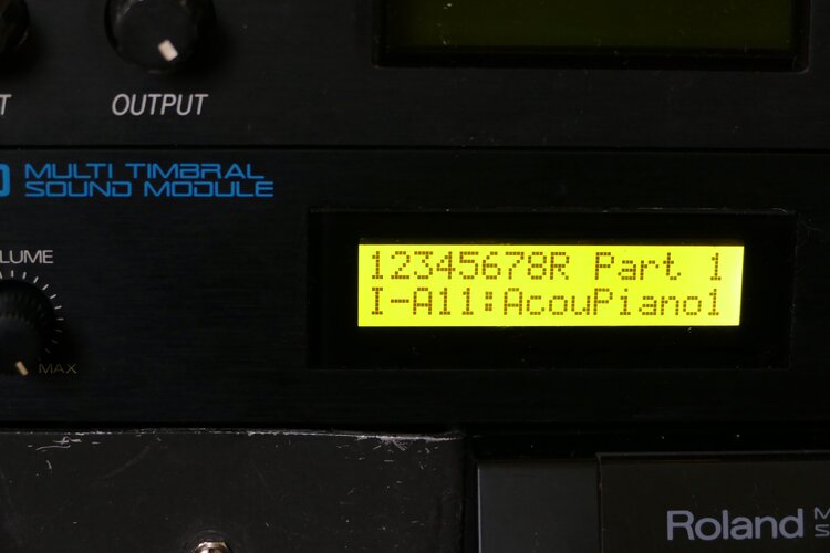

Und dann noch der D-110
Hier gibt es ein paar Punkte zu beachten:
- Das original Display hat einen HD47780 Controller, kann daher mit jedem günstigen 16x2 LCD getauscht werden.
- Die Pinbelegung des Aufdrucks auf MLB und LCD Board kann nicht 1:1 für das neue LCD übernommen werden, sondern ist paarweise vertauscht, so ähnlich wie beim Quadraverb. Ich habe wieder ein neues Kabel von 2x7 Pin Pfostenstecker auf 1x14 Pin angefertigt und die Enden aus Platzgründen direkt auf die LCD Platine gelötet. Die Pinbelegung ist dem Servicemanual zu entnehmen, hier noch mal die Änderungen:
original ------- neu
01. -- VCC ----- 02.
02. -- GND ----- 01.
03. -- RS ------- 04.
04. -- V0 ------- 03.
05. -- E -------- 06.
06. -- R/W ----- 05.
07. -- DB1 ----- 08.
08. -- DB0 ----- 07.
09. -- DB3 ----- 10.
10. -- DB2 ----- 09.
11. -- DB5 ----- 12.
12. -- DB4 ----- 11.
13. -- DB7 ----- 14.
14. -- DB6 ----- 13.
15. -- VCC A --- 15.
16. -- GND K --- 16.
- Die Anoden und Katodenspannung wird seitens des MLB gesondert geführt und kann ohne Widerstandsanpassung an die Pins 15 und 16 gelegt werden. Bei mir waren dort knapp 2V zu messen. Ich las davon, dass diese Spannung in unterschiedlichen Revisionen variieren kann und mittels R5 auf dem MLB angepasst werden kann.
- Das neue Display ist einige mm breiter. Die Schraubbohrungen liegen weiter auseinander. Ich habe einige mm an der Platine weggefräst und die Bohrungen zu Langlöchern erweitert. Damit passt es gut. Die Platinenränder des neuen LCD sollte auf jeden Fall mit Kapton-Tape gegen Kurzschlüsse mit der Innenseite der Frontblende gesichert werden.
- An der Scheibe , die in die Frontblende eingeklebt ist, haften von innen Reste eines Schaumstoffrandes, der sich nach 35 Jahren aufgelöst hat und klebende Krümmel absondert. Ich habe die Reste mit IPA entfernt, was aber etwas Geduld erfordert. Vorsicht: wenn man die Reste des Klebers versucht wegzuschaben, besteht die Gefahr, die Mylar Schicht auf der Innenseite der Scheibe zu zerkratzen, was dann von vorne sichtbar wird.
M.i.a.u.: Miks und qwertz123
