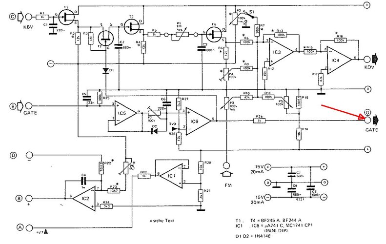

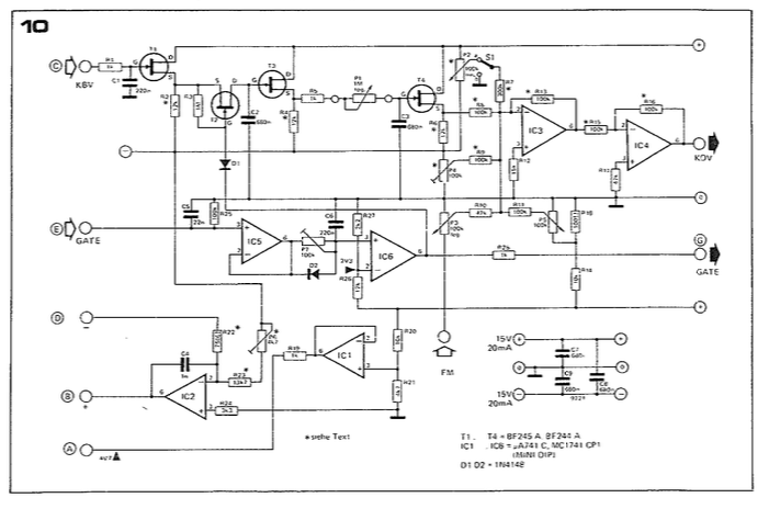

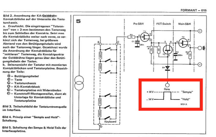

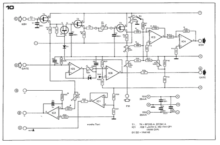

Er meint im Keyboard, bzw zwischen Keyboard und Synth:
Das Gatesignal in Abbildung 5 ist das, was in Abbildung 10 aus IC6 raus kommt:
Erst hinter der Interface-Platine auf der Synth-Seite wird da 0V / +14V draus

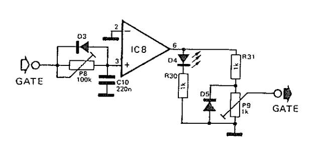

Bei meiner Formant Interface Platine aus 197x liegen am Gate Ausgang 0 bzw. +5Volt an.
K.A. was @Staubi meint wenn er schreibt :
wenn ichs richtig verstehe auch das Gate-Signal Im Eurorack Format. Beim Original ist das leider ein Impuls von -15V auf +15

Ja stimmt, die 14V werdem dann runtergetrimmt auf 5V. Aber wie schon geschrieben: Wenn man was zwischen Keyboard und eigentlichem Synth gehängt hatte, dann kamen aus dem Keyboard ungefähr -15 Volt / +15 Volt raus (das ist das was Kolleg @Staubi meint), und die Interface-Empfängerplatine wollte definitiv mehr als +5V am Eingang um eine gedrückte Taste zu erkennen. Ich hatte einen CSQ-100 drin hängen, der vor der Interface-Platine funktionierte. Der liefert aber auch 12V Gate.
Ich danke Euch für die Aufklärung und die gute Nachricht!
Ich habe nie nachgemessen, mit welchem Gate-Impuls der Formant intern arbeitet. D.h. er müsste intern voll Eurorack-kompatibel sein.
