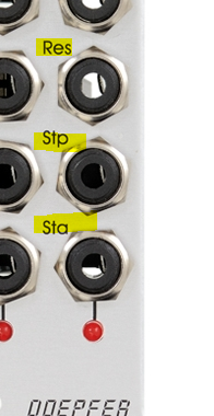

igentlich hatte ich dessen clock mal verwendet um das Doepfer A-190 mit clock zu beliefern. Dieses hat sich aber vom eingehenden Stop Signal nicht beeindrucken lassen und lief fröhlich immer weiter
Natürlich läuft die Clock weiter. Doepfer arbeitet ja mit separaten Start / Stop / Reset Triggern.
A-190-8:
A-155:
ja wenn man ein A-190-8 hat ist das wohl so, ich hab aber n A-190-1
der A-154 kommt mit beidem klar, je nachdem wie man ihn patched
