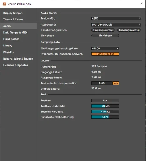

Erstmal danke an alle für eure Hilfe!
Ich habe jetzt weiter getestet.
Keep Latency de- oder aktiviert, macht jetzt erstmal keinen wahrnehmbaren Unterschied.
Ich habe meinen Drumbrute jetzt einmal als einziges Gerät direkt aus der Multiclock, ohne den Umweg durch das Mio mit der Clock versorgt, was aber auch keine Veränderung gebracht hat, am Mio liegt es also scheinbar auch nicht.
Ich habe das ERM-Plugin außen vor gelassen und die Multiclock mit dem Audiofile, getriggert durch das Midifile von der Herstellerseite angesteuert. Der Effekt war 1 zu 1 der selbe.
Es läuft tight, sobald latenzhungrige Plugins ins Spiel kommen driftet es von Plugin zu Plugin immer weiter ab. Wobei es dann auch tight läuft, nur halt versetzt.
könntest du erklären was du genau wie wohin routest und wo die plugins drauf kommen - also Audiosetup in Live
wie geschrieben die external In tracks musst auch die Latenz Ding ausmachen
bei mir geht das soweit, man muss Ableton aber immer mal starten /stoppen wenn man neue latenzstarke plugins added

Also Audio der externen Geräte kommt jeweils pro Gerät in einem Midi Track an, in dem ein External Instrument liegt.
Dazu habe ich jeweils einen stummen Audio Track für die Aufnahme.
Beide Tracks liegen in einer Gruppe.
Für jedes Instrument habe ich so eine Gruppe erstellt und gespeichert, die ich mir dann bei Bedarf aus der Library ins Projekt ziehen kann.
Keep Latency ist bei den Miditracks aus.
In welche Spur ich die Plugins letztendlich lade, macht keinen Unterschied. Sobald ein Plugin irgendwo Latenz verursacht habe ich Versatz in der Clock.
Ich habe auch gerade mal mein Template komplett nackt gemacht, sprich alles was ich schon zum Start im Projekt habe gelöscht. Hätte ja sein können, dass mir da irgendwas reingrätscht, aber auch im blanken Zustand tritt das Problem auf.
Das die laufende Clock beim Laden von Plugins extrem aus dem Tackt springt habe ich auch, was dann durch Stopp/Start wieder behoben ist. Der Versatz bleibt trotzdem.

Oh mein Gott ich habs.....:huepfling:
Ich habe gerade als letzten Strohhalm der mir eingefallen ist, aber eigentlich ohne zu Wissen was ich da tue, einen "External Audio Effect" direkt hinter das Multiclock Plugin geladen und gebe das Audio darüber an die Multiclock aus.
Es läuft alles absolut tight und ohne Versatz, ich kann so viele Latenzmonster laden wie ich will, es läuft einfach absolut rund.
Es holpert nicht einmal wenn ich die Plugins lade.
