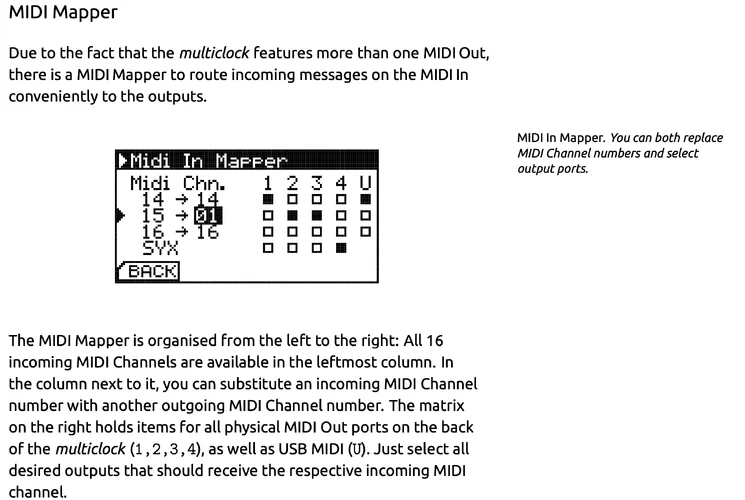

genau Copperlan ist ein flexibles Midirouting-System (das leider nicht mehr geupdated wird)
vermutlich willst du ja auch Noten in die Synths schicken.. dann könntest du die Mergerfunktion der Multiclock mal anschauen (das ist etwas womit ich mich aus Mangel an Bedarf nie auseinandergesetzt hab )

Wollte es gerade schreiben, habe es aber auch noch nie versucht, du kannst über die Multiclock auch Synth „ganz normal“ über MIDI spielen.
  • #247
eigentlich ist das ziemlich praktisch, es routet vom Midi In und USB-In an die eingestellten Ports und Kanäle

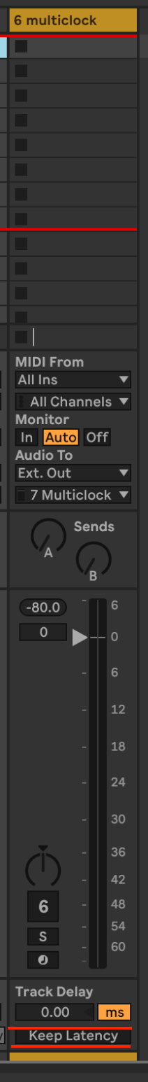

Moin liebe Forumgemeinde und in diesem Falle Multiclock-User,
ich bin seit kurzem Besitzer einer Multiclock und trete mit dem Anliegen an euch heran, ob meine Erwartungshaltung, die zur Anschaffung geführt hat, berechtigt war, oder ich vielleicht mit fälschlicher Vorstellung an den Kauf gegangen bin.
Ausgangspunkt war folgender.
Ich benutze Ableton 12 und habe diverse geräteintern sequenzierte Hardware wie Drummaschinen und Synths.
Bis jetzt habe ich die Clock über Ableton ausgegeben und über ein MioXL an meine diversen Geräte geschickt, Clock offset in den Voreinstellungen von Ableton für jedes Gerät so eingestellt, das alles in sync läuft.
Mit Schwankungen hatte ich auch nie wirklich Probleme, nur sobald das Projekt umfangreicher und mit latenzhungrigen Plugins aufgefüllt wird, entsteht ein Clockversatz der sich immer weiter aufsummiert, so das ständig nachgeregelt werden muss.
Ein bekanntes Problem, das mir ständig den Flow und die Lust ruiniert…..
Da kam für mich die Multiclock ins Spiel.
Erst habe ich mich aufgrund des Preises vor der Anschaffung gesträubt, aber hatte dann doch die Schnauze so voll, dass ich sie mir letztendlich in der Annahme, dass meine Probleme damit Geschichte sind, gekauft habe.
Ich habe sie gestern in mein Setup integriert.
Angesteuert wird die Multiclock aus Ableton über das ERM-Plugin, also per Audio.
Die 4 Midiausgänge der Multiclock gehen in mein Mioxl und werden von da aus an die verschiedenen Klangerzeuger weitergeleitet.
Ich habe zum Testen als erstes die TR-8S, den Edge und den Drumbrute Impact mit der Clock gefüttert und den Offset eingestellt.
So weit hat alles problemlos funktioniert und die Geräte liefen sauber im Takt.
Dann habe ich die Probe aufs Exempel gestartet und 3x nacheinander den Ableton internen Kompressor mit jeweils 10ms lookahead ins Projekt geladen.
Meine Erwartung war, dass die Clock trotzdem stabil im Takt weiterläuft, leider ist dem nicht so und es entsteht der bekannte ungeliebte, mit jedem weiteren Plugin stärker auftretende Versatz.
Ich habe es im Vorfeld so verstanden, dass Midi gegenüber Audio prozessbedingt das Nachsehen hat und sobald ein Projekt prozesshungriger wird, Midi hintenansteht und somit die Verzögerung zustande kommt.
Ich dachte dass, da die Midiclock nun durch die Multiclock über ein Audiofile generiert wird, dieser Versatz nicht mehr auftritt.
Habe ich da einen Denkfehler und bin auf dem Holzweg, oder habe ich eventuell noch irgendwo ein Problem in meiner Konfiguration?
Ich würde mich über jegliche Hilfestellung sehr freuen!

  • #263
M.i.a.u.: JonschD
  • #264
Vielen Dank für deine schnelle Antwort!
"Keep Latency" hatte ich gestern schon deaktiviert, leider ohne Veränderung.
Ich kann in diesem Moment nicht weiter testen, da ich noch auf der Arbeit bin, werde es aber heute Nachmittag nochmals probieren.
Ist denn meine Wunschvorstellung oder Denkweise grundsätzlich falsch, dass mit der richtigen Konfiguration, der durch latenzintensive Plugins entstehende Versatz, durch die Multiclock ausgeglichen werden kann?
  • #265
nein, an und für sich sollte das funktionieren...
aber tatsächlich vermeide ich das im Aufnahme Prozess latenzintensive plugins anzuwenden
ich kann später heute Abend mal versuchen ob das so klappt
p.s. solltest du den latenz-compressor auf das externe Audiomaterial anwenden, musst du das keep latency auch dafür ausschalten
ist leider alles etwas hakelig
M.i.a.u.: JonschD
  • #266
Vielen Dank, das wäre klasse!
Die Kompressoren lagen tatsächlich nur in einem leeren Track ohne direkten Bezug zu den Hardware-Tracks und haben an sich noch gar keine Arbeit verrichtet außer nach vorne zu schauen und dadurch die Latenz zu verursachen.
Meine Arbeitsweise was Recording angeht ist sozusagen mehrschichtig, ich nehme nach und nach auf und es findet schon immer viel Processing zwischen den einzelnen Aufnahmen der Instrumente statt.
Das liegt mir so irgendwie am besten und oft fehlt an irgendeinem Punkt, an dem der Track schon recht fortgeschritten ist, noch ein Element das ich dann aufnehmen will.
Wenn dann das Timing der Clock wieder nicht passt und ich erst aufwendig anpassen muss, ist der Flow und die Idee oft dahin.....
M.i.a.u.: verstaerker

  • #268
In den Ableton settings unter midi out die clock deaktiviert?
Btw ich gehe nur mit einem Midi Kabel von der ERM in das Mio. Das Mio merged dann clock von der ERM mit den midi notes etc von ableton.
Edit: ach so, du musst dann natürlich auch in den settings des Mio konfigurieren
M.i.a.u.: JonschD
  • #269
Nimm doch mal Mio aus der Kette und nutze Multiclock als Standalone Midi Interface samt den 4 Midi Outs für Deine Hardware. Hast Du dann dieselben Probleme ?
M.i.a.u.: PiQuadrat und JonschD
  • #270
In den ableton settings unter midi out die clock deaktiviert?
Ja die Clock-Ausgänge von Ableton habe ich alle deaktiviert.
Es gehen alle 4 Ausgänge der Multiclock ins Mio. Konfiguriert, bzw. offset eingestellt ist bis jetzt zum testen aber nur bei Kanal 1, der durchs Mio auf die 3 Drummaschinen geht.
Da die vom Timing nahezu identisch sind, hat sich das Angeboten und ich habe die 3 anderen Ausgänge fürs Modular und andere Synths mit Sequencer frei.
Alles über einen Ausgang stelle ich mir jetzt aufgrund des Timings der einzelnen Geräte erstmal schwierig vor, wobei sich wie im Beispiel von meinen Drummaschinen sicher immer Gruppen bilden lassen.
Was meinst du mit den Settings im Mio?
Alles andere bis auf das Clocksignal rausfiltern?
