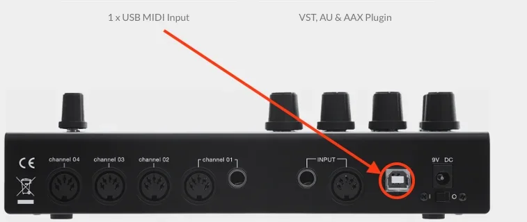

Aus der Anleitung zur MultiClock...
Wenn die synchronisierten Geräte alle ihren eigenen Sequenzer benutzen, dann funzt die MultiClock perfekt.
Noten, die die DAW über die Multiclock an die Geräte sendet, unterliegen dem gängigen MIDI-USB-Gelumpe wie sonst auch. Vielleicht funktioniert da die Multiclock als USB-MIDI-Interface besser als manche andere Interfaces. Aber das Problem bleibt. Noten aus der DAW bleiben von der MC unberührt.
ah crazy das klappt tatsächlich, und es ist perfekt im takt vielen dank dafür,
